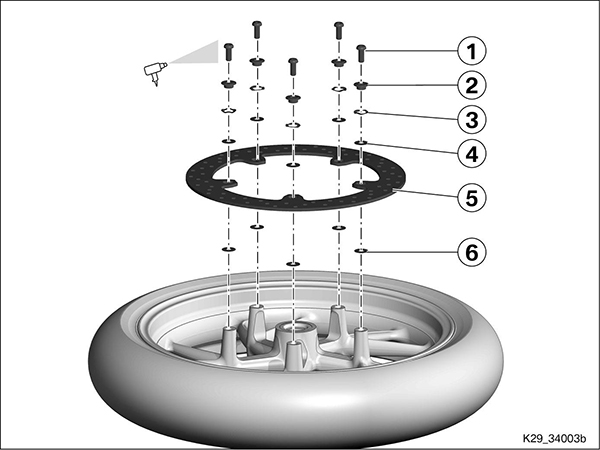

Re: Bremsscheiben klappern
Scheiben tauschen nutzt da nix. Wenn es klappert, liegt es nicht an den Scheiben, sondern an den sog. Floatern (Teile 2-4 in der Skizze). Klappern in gewissen Grenzen ist bei schwimmenden Bremsscheiben wie die der BMW aber normal und kein Grund zur Sorge.

Vielen Dank an Christian,Reinhard und HP für die hilfreichen Antworten.
Leider scheint es diese 'Floater' aber nicht einzeln zu geben,sondern nur in Verbindung mit der Bremsscheibe.
Wenn jemand eine Idee hat,wie ich den teuren Neukauf vermeiden kann,bitte ich um Rat.
hiBikeropa hat geschrieben:Vielen Dank an Christian,Reinhard und HP für die hilfreichen Antworten.
Klappern lassen ist keine gute Idee,es stört.
Dank im Voraus
Dietrich(Bikeropa)
schaue mal hier rein
http://www.mcet.de/Eshop/index.php?cat= ... oater.html
