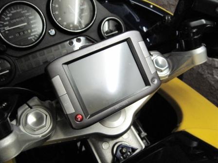

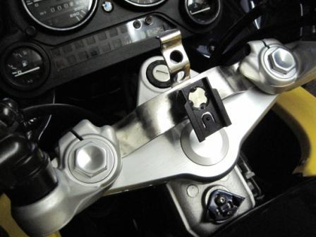

Hallo Leute
Hier mal noch meine Lösung.
Edelstahl Flachmaterial schick gebogen und poliert + altes Becker 7916 mit Halter.
(und wenns regnet kommt ne Zippotüte drüber)
Der Zündschlüssel hat darunter Platz - Lenkeinschlag voll nutzbar - bombenfest
und der letzte TÜV-ler hat sichs sogar fotografiert.
Grüße Mike

Re: Navi-Halterung an K1200RS (589)
Hallo Wami
das sieht ja ganz passabel aus.
Wie sieht es mit dem Kontarast aus, bei der Sonneneinstrahlung? ist ja ziemlich flach,-
+ nicht so steil wie bei den anderen Lösungen montiert......

und wie sieht es mit dem Blick auf das Mäusekino aus? Kannst du noch alle Instrumentenschilder sehen?
- wami
- Beiträge: 161
- Registriert: 21. November 2009, 12:28
- Mopped(s): K1200RS K1600GT
- Wohnort: Blumenau
Nabend
Also mit dem Blick auf die Armaturen hab ich kein Problem - alles sauber zu erkennen. Den Bau hab ich genau auf meine Körpergröße (1,88m) sowie Sitzbank in unterer Stellung abgestimmt.
Zu 2. : Bei Sonneneinstrahlung gehts auch noch gut abzulesen da dieses 7916 nicht so empfindlich ist und wie gesagt im richtigen Winkel zum Fahrer sitzt. Positiv ist auch das ich keinen Tankrucksack besitze - rate ich jedem der es an dieselbe Stelle nachbauen will
Mir persönlich gefällt die Becker-Kartendarstellung am besten. Also Ton aus und nur gelegentlich/bei Bedarf ein Blick drauf reicht völlig , man brauchts ja eh nur wenn die 5km Zone überschritten wird
Und noch ein großer Vorteil - die Dinger bekommt man für lau in der Bucht und das update ebenso. Steckdose hab ich im Geweih untergebracht und das geschaltete Plus vom Tacho hergeholt. Wie gesagt - für mich völlig ausreichend.
Kommt gut übern Winter - Mike

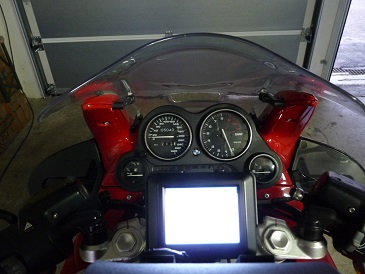

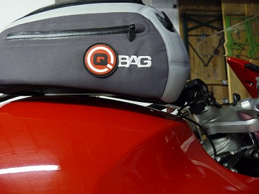

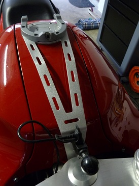

Habe den Halter noch mal überarbeitet. Ich weis, immer noch viel Material. Grund für diese Lösung das Navi, Kamera usw. nicht mit dem Lenkausschlag mitgehen.
Tankrucksack liegt so auf der Verkleidung nicht auf. Die Sicht auf Tacho und Anzeigen bleibt auch frei.
LuK hat geschrieben:aus meiner Sicht "etwas zu viel des Guten".... Würde im Tank-/Lackbereich diese Streben unbedingt vermeiden!
Tja Lutz, dein halter passt sogar an die F800R,
