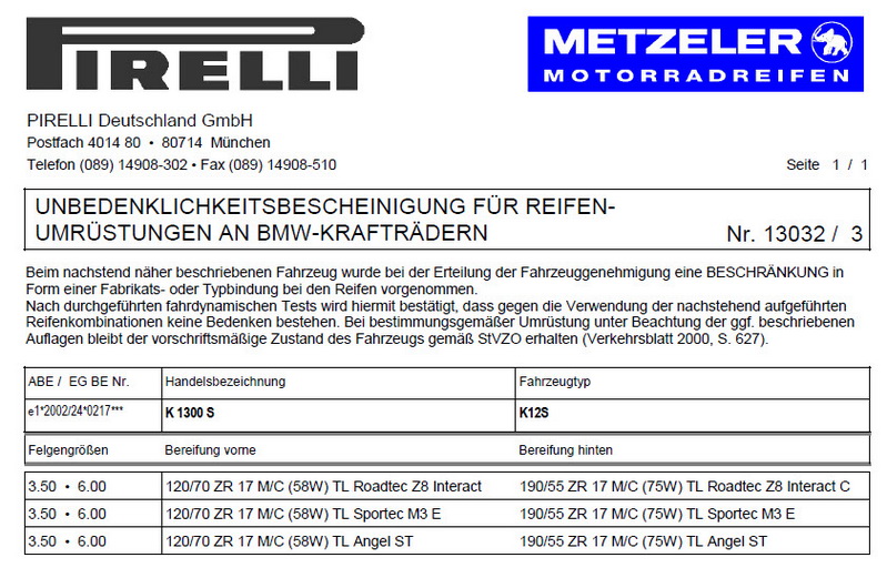

Hatte gestern bei Metzeler gestöbert und das hier gefunden. Offensichtlich weiß die Linke dort nicht was die Rechte tut.Klaus (DA) hat geschrieben:@ Dietmar
Der Z8 aus dem Test hat aber noch keine Freigabe für die K
Bitte montieren Sie nur Reifenpaarungen, so wie sie auch in der Freigabe (zeilenweise) aufgeführt sind. Diese finden Sie im Anhang dieser E-Mail in Form einer PDF-Datei. Bitte beachten Sie die nach den Reifenpaarungen aufgeführten Fußnoten und Hinweise für den Fahrzeughalter (# = Auslaufreifen).

Dietmar,
das in der Freigabe ist der ALTE Z8 ; der NEUE hat die Kennungen M und O

Der Z8 in diesem Dokument ist die alte Version ohne Kennung vorne und mit Kennung C für hinten. Besteht eigentlich BMW immer noch auf diese Reifenfreigaben für Motorräder die nach 2006 zugelassen wurden?

Danke. Hab' verstanden. Dann schaun mer mal, wann's soweit ist...
Dann fahr ich eben erst mal mit dem MPR3 weiter.
