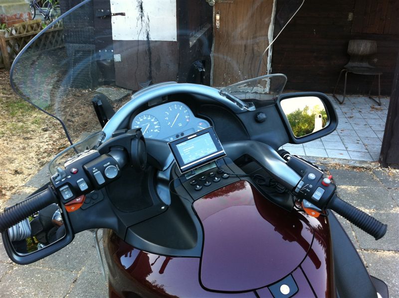

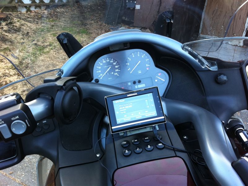

ist zwar nicht das Navi von Markus aber vieleicht hilft es den einen oder anderen.
Ich habe mir ein Navigationsgerät im Medion Fabrikverkauf für 50 Euronen gekauft, das hat die Europa Karte auf SD Karte Vorinstaliert und auch noch folgende Funktionen:
MP3
Freisprecheinrichtung per Bluetooth
Funktioniert alles Super, habe das Gerät per Adaptherkassette verbunden und somit klang über die Boardlautsprecher. Die Halterung habe ich mir aus einem Stück VA2 Blech gebaut.
Die Stromversorgung kommt aus dem Wasserdichten Zigaretenanzünder den ich gleich neben der Tankklappe angebracht habe.
Der MP3 Player ist zumindest auch mit Sommerhandschuhen zu bedienen.
Alle Funktionen sind auch gleichzeitig zu Benutzen also Navigieren und Musik hören so wie Telefonieren je nach Priorität kommt der Ton aus den Boxen.
So hat mich mein Navi mit MP3 und Freisprecheinrichtung, Zigarettenanzünder, Adaptherkassette und 4 GB SD Karte keine 100 € gekostet.
Hier dann noch 2 Bilder:

#9 Beitrag von LT - Wolfgang »
Hallo Zmen,
ist zwar eine gute Idee, aber leider doch nicht Wasserdicht - oder :?:
