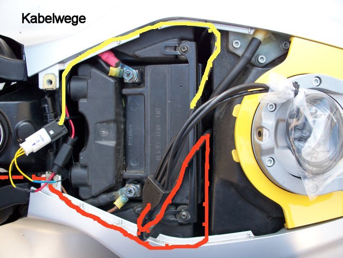

den Kabelsalat bekommst Du locker zwischen Batterie und Tank

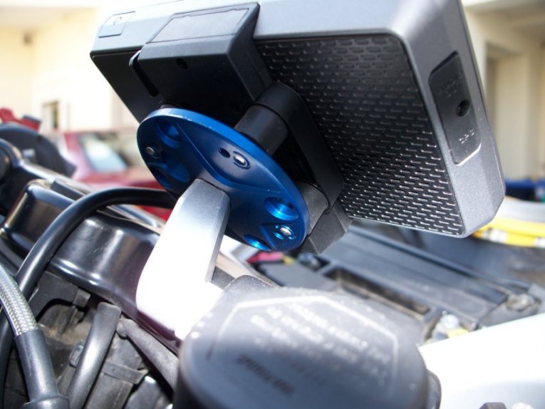

ohne die Verkleidung abnehmen zu müssen Das Abmontieren ist wegen der zu verlegenden Kabel des zumo Halters nicht unbedingt geschickt;
mit dem Winkeladapter (#8500150), der Lenkerklemme (#1250298) und der Platte (#1250301)
von Wunderlich bekommt man die Montage aber so hin, dass diese nicht stört.

danke für die schnellen und guten tipps.
ich verlege die kabel jetzt erst mal so wie von frank beschrieben, das geht ja doch super einfach.
die steckerverbindung von touratech finde ich aber auch gut, da man mit ihr das Navi inkl. Navihalterung schnell und problemlos abbauen kann.

@ Kirsches
Geht so wie von Frank gezeichnet wunderbar - ich habe die umgekehrte Richtung genommen und auch noch ein TMC-Modul mit eingebaut - die nicht benötigten Garmin Stecker habe ich mit Gewebeband 'abgedichtet und wie gezeigt hinter der Batterie verstaut.

das Bild ist noch von der 12S; bei der 13S hab ich einen mit Gefrierbrandschutzwolfw hat geschrieben:...tatsächlich einen 'Gefierbeutel' ...
Wichtig ist ja nur, dass die Anschlüße nicht nass werden
