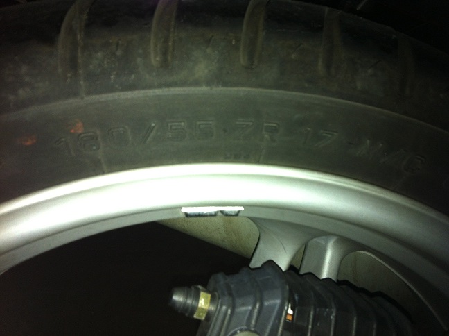

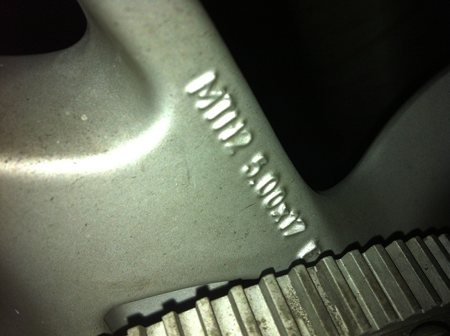

Aber viel schlimmer ist die Tatsache, dass ich eine 5.00 Felge habe, auf der ein 180´er drauf ist.
Bin gerade extra in die Garage rüber und habe nachgeschaut.
Das gibs doch nicht :twisted: :twisted: :twisted:
Felge MTH2 5.00x17
Felge MTH2 5.00x17
Reifengröße
Reifengröße
Zum Glück bin ich noch nicht so richtig gefahren. Als ich die Maschine letztes Jahr gekauft habe, habe ich nicht darauf geachtet, lediglich auf das Herstellungsdatum, was schon weit überschritten ist. Da war mir schon klar, dass neue Reifen rauf müssen. Das jetzt jedoch so etwas ist, damit habe ich nun garnicht gerechnet.

Ja, da hat sich Michael wahrscheinlich vertippt. Auf der Felge selbst steht die Felgengröße drauf - also 5.00 oder 5.50. Siehe erstes Bild von Markus. Der 180er Reifen darf nur auf die 5.50er Felge drauf und der 170er nur auf die 5.00er Felge.
