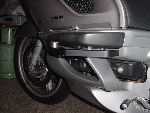

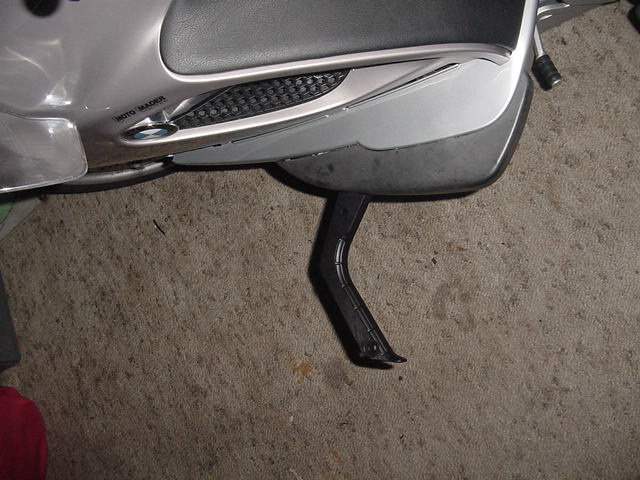

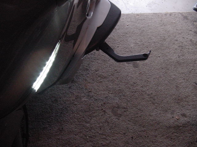

1. Ich hab mir die Fussrasten drüben gekauft und im Gepäck ohne aufsehen und zoll rüber gebracht. Weil Zollfreibetrag!
2. Find ich sie ganz angenehm
3. Werden sie nicht einfach angeschraubt, sondern die Sturzbügel werden beide ersetzt gegen gefräste Bügel aus aluminium!
4.Sind sehr einfach zu verbauen mit Papierschablone für Löcher in Sturzbügel-Abdeckung

Sehr schön!
Was hast denn "drüben" bezahlt wenn man fragen darf?
Stefan
Stefan
- Cowdriver
- Beiträge: 103
- Registriert: 9. September 2008, 12:38
- Mopped(s): K100 GTL Terrot
- Wohnort: da wo es schön ist
Re: Zusätzliche Fahrerfussrasten
den normalen Betrag wie sie ausgeschrieben sind.
Hab mir aber ne Zwischenrechnung gemacht, wo dann für den import ein tieferer Betrag drauf stand und alles ausgepack aus der Originalverpackung und im Koffer verstaut
Gibt kein schlechtes Moped, nur schlechte (oder ganz schlechte) Strassen
