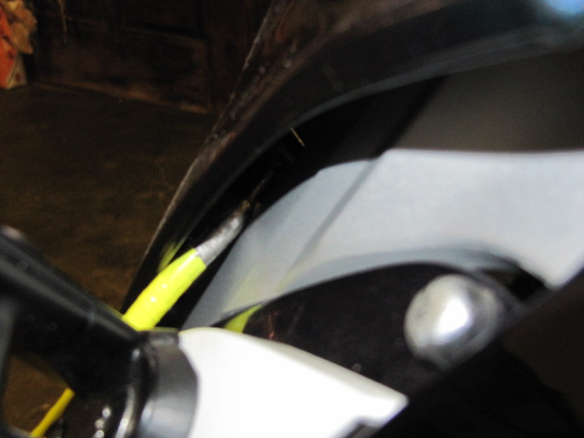

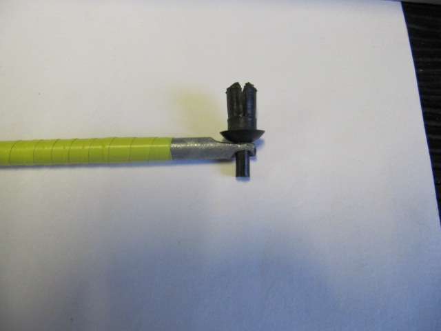

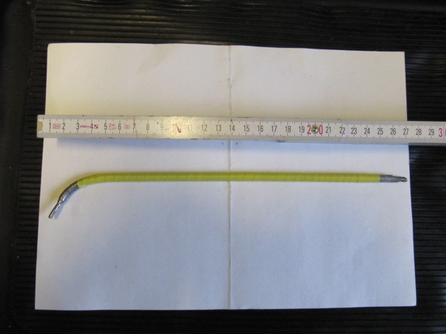

wenn er das Baujahr dazu geschrieben hätte??
Also ich hab mir was gebastelt, bei mir sieht das so aus:
KNZ18000km,SR

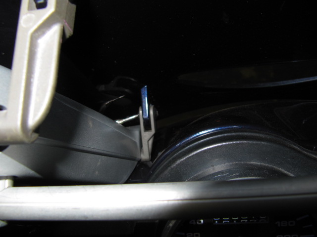

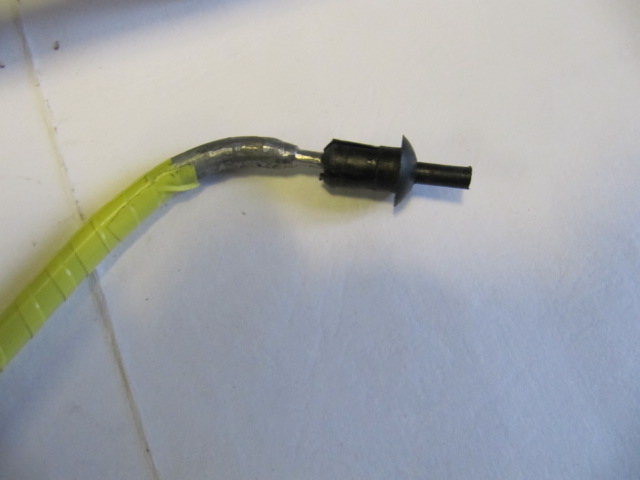

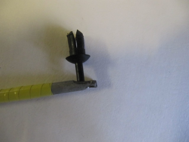

#6 Beitrag von vierk »
und noch mal
