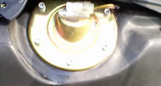

ich habe jetzt ja hier schon einiges über die Tankanzeige der LT gelesen.
Bei mir scheint aber ein neues Phänomen aufzutreten (oder ich habe den entsprechenden Beitrag überlesen bzw. nicht gefunden). Nachdem der Tank ziemlich leer war (ca. 1-2 Liter Restinhalt) habe ich vollgetankt. Danach kam die Tankanzeige nur noch bis zum Stand des fast leeren Tankinhalts (wie vor dem Tanken) hoch und brachte dann ca. 20 min. bis sie sich auf 'voll' einpegelte.
Danach wieder irgendwann getankt (bei halbvollem Tank) wieder vollgemacht und wieder dauerte es einige Minuten, bis 'voll' angezeigt wurde. Kann es sein, dass beim fast leeren Tank sich der Schwimmer verklemmt hat und bekommt man so etwas ohne Tankausbau wieder in den Griff?
Hat jemand schon ähnliche Erfahrung gemacht / machen müssen? Früher habe ich jedenfalls einfach vollgetankt und nach Einschalten der Zündung ging der Balken sofort auf 'voll' hoch.
Danke und Gruss,
Norbert

Ganz ohne Ausbau wird es nicht möglich sein. Zumindest die rechte Seite wird zum entfernen sein und mal den Kontakt des Stecker überprüfen.
Wenn da nix zu finden ist, den Deckel abschrauben und Schwimmer überprüfen.
So richtig schnell ist die Tankanzeige an meiner LT auch noch nie gewesen. Bis zu Hälfte geht es noch, aber zum Ende hin dauert es seine Zeit.

Hallo Gottfried,Gottfried hat geschrieben:Ganz ohne Ausbau wird es nicht möglich sein. Zumindest die rechte Seite wird zum entfernen sein und mal den Kontakt des Stecker überprüfen.
vielen Dank für Deinen Input. Du scheinst ja für Alles und Jedes ein Foto parat zu haben, genial!
Also, ich habe die Kiste gestrippt, da ich noch mehr machen will. Habe die Steckverbindung vom Tankgeber geprüft und nichts Verdächtiges gefunden, jedoch sicherheitshalber gleich mal mit Kontaktspray behandelt. Weiterhin habe ich dann den gesamten Geber mal ausgebaut und geschüttelt. Die Schwimmerkugel innerhalb des Tauchrohres ist jedenfalls gangbar. Habe das Ganze dann wieder zusammengebaut. Mal sehen, ob sich eine Besserung / Veränderung nach Komplettzusammenbau einstellt.

So, hier die letzten Neuigkeiten zum Thema Tankanzeige:
Nach erfolgtem Zusammenbau hatte sich bei ersten Tanken keine Besserung/Veränderung eingestellt. Damit dann nach Kroatien und jetzt hat sich das Ganze wieder eingerappelt, Tanken - Zündung an und schwupps ist die Tankanzeige wieder da wo sie früher immer war, nämlich ganz oben und ohne Verzögerung. Ursache der Verzögerung = unbekannt, genauso wie die wundersame (Selbst-) Heilung.

Das klingt aber sehr verdächtig nach Feuchtigkeit. Ansonsten können wir Dir alle unsere LT schicken damit Du Wunderdinge an ihnen vollbringen kannst.Norbert_CH hat geschrieben: zum Thema Tankanzeige:...........wundersame (Selbst-) Heilung.![]()
