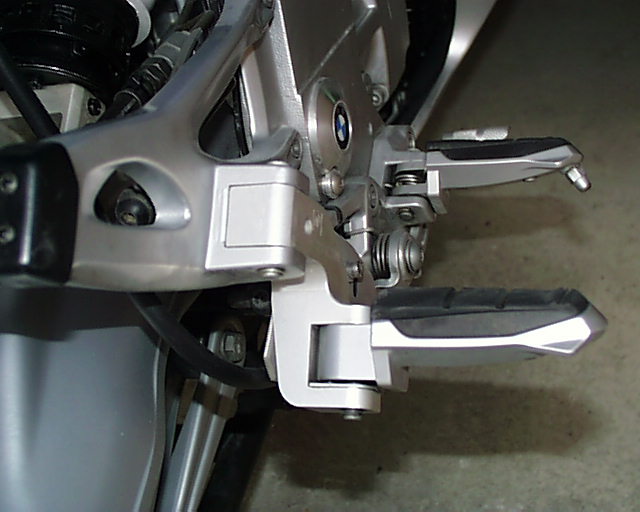

für die 2000 "K" gab es Fußrasten vorne in der Ausführung nach oben abgewinckelt oder gerade Ausführung.
Hinten wurden die Rasten durch Zwischenstücke nach unten versetzt.

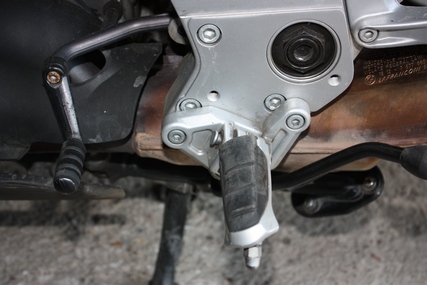

So sieht das bei mir aus, Bj. 2003bmw peter hat geschrieben:Sieh dir mal die vom neueren Bj. ab 2001 an, die sollten ca 3 cm tiefer sitzen, wenn mich nicht alles täuscht.
Vermutlich musst du nur die Fussrasten tauschen. MfG
Rainer

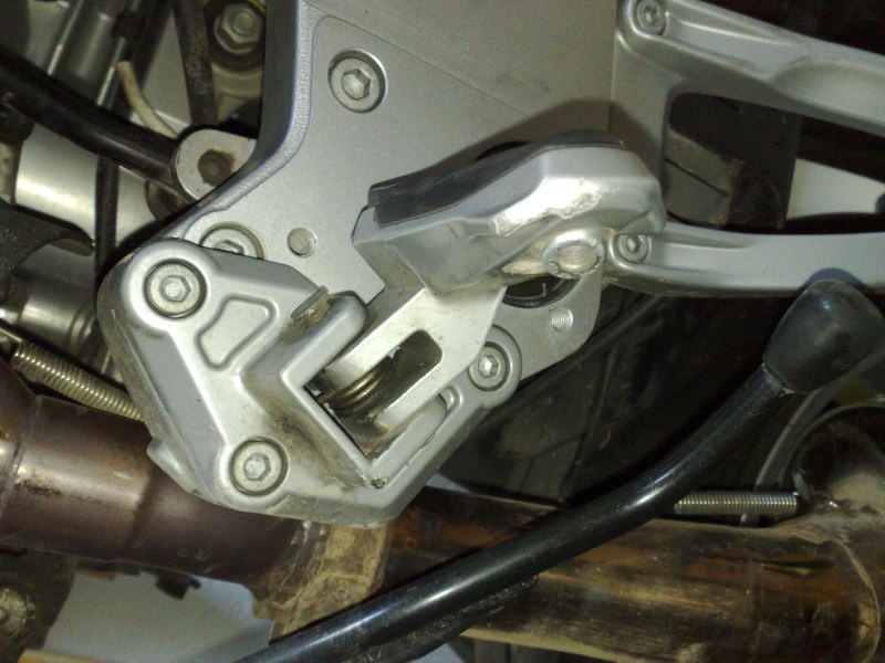

Ich glaube jetzt auch, ich brauch nur die Fußrasten tauschen.
Bei meiner Maschine sieht das so aus:
- Fußraste_3.jpg (87.32 KiB) 456 mal betrachtet

ich war heute im BMW-Werk Regensburg, beim Teileverkauf.
Leider kennt da keiner die geraden Fußrasten.
Ich habe ihnen sogar das Bild vom Rainer und Egon gezeigt, trotzdem konnten sie mir nicht helfen.
