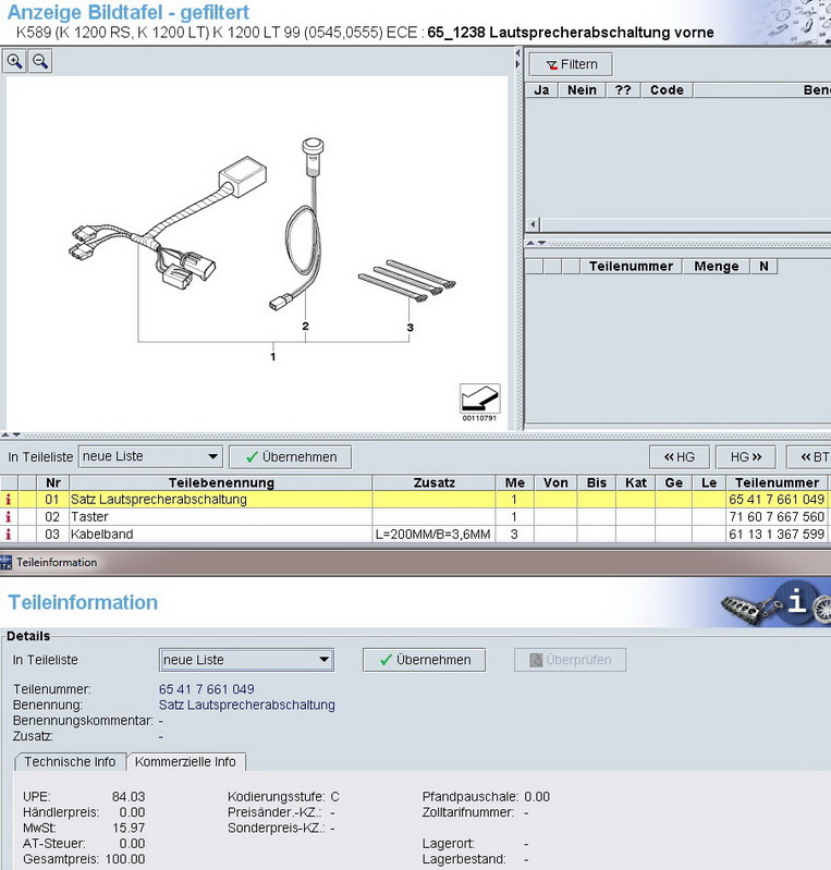

Hallo Raimund,
es kommt drauf an welche Sprechanlage Du in der LT verbaut hast.
Wenn Du das Fach am Radio auf machst ist dann oberhalb des Radios noch ein Bedienteil? Wenn Ja dann hast Du die BC1 anlagen von BMW verbaut.
Dafür gibt es ein extra Bauteil was 100€ kostet um die LS abzuschalten wenn Du den Helm Ansteckst.
Solltest Du die Baehr Anlage haben dann must Du die Faden nach Hinten drehen dann ist bei den LS ruhe.
							Grüße aus Königs Wusterhausen Gerhard

Re: Radio/Cass Bj.99
Hallo Gerhard !!
Ja Danke für den Tip ,hab mal geschaut und weiß jetzt daß ich ne BC1 habe .
Also dann schau ich mich mal um nach so nem Bauteil! JaJa tu mich noch a bisl
schwer mit der ganzen Ausstattung und Technik, was die Dicke so hat . Da ist meine alte
Harley halt Steinzeit dagegen und bei der Aprilia mußt nur drauf sitzen und flott um die Kurven
brennen !! Naja da werden bestimmt noch viele Fragen meinerseits kommen !! Also mal Danke für die
schnellen Antworten.
Raimund
