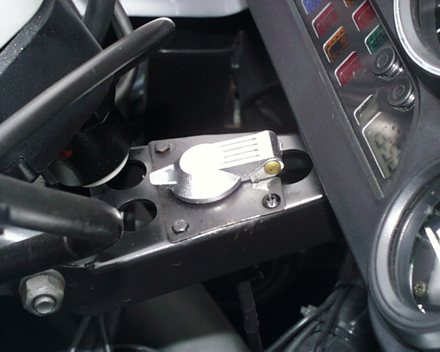

Hier noch ein Bild wie es ich es umgesetzt habe:
Schau mal hier :
search.php?keywords=Steckdose&terms=all ... bmit=Suche
vielleicht was für dich dabei.

Diese Steckdose von CONRAD passt dort ziemlich genau in die große Bohrung:
http://www.conrad.de/ce/de/product/8534 ... Detail=005

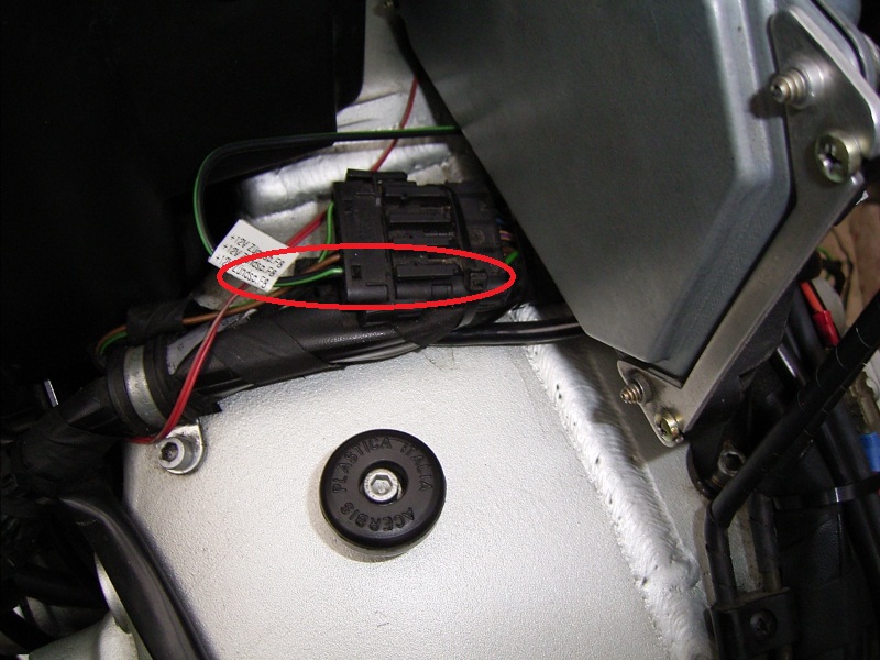

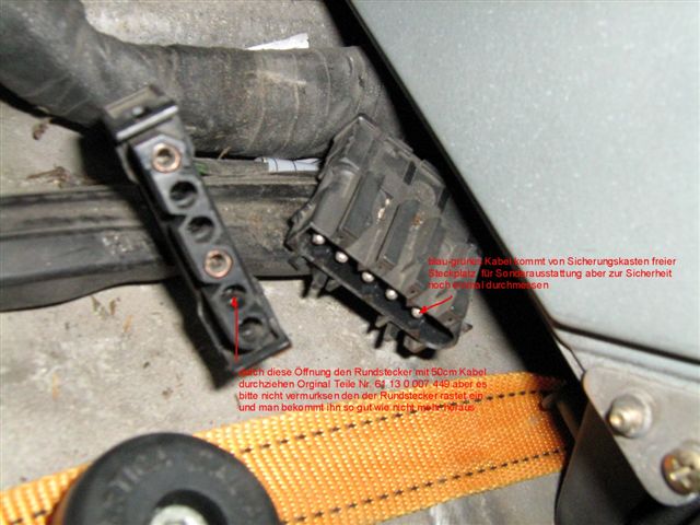

- fri-tz
- Beiträge: 21
- Registriert: 2. Juni 2009, 19:36
- Skype: gfspilling
- Mopped(s): K1200RS = RennSofa ZA36225
- Wohnort: 26419 Upjever
Re: Steckdose für Navi!
Hallo Ecki,
es erscheint mir nicht so schlau, die Spannung am Standlicht anzugreifen, wo wir doch einen
Sicherungssteckplatz frei haben. Der Anschluß ist auf dem Rahmen unter dem Tank und somit
wird der Stromkreis sauber über das Zündschloss getrennt. Falls es mit dem hochladen des
Bildes nicht klappt kann ich es Dir über E-Mail mitteilen. Leider hat es mit dem Bild nicht geklappt.
Gruß aus Friesland -friesisch herb-
Guntram
Guntram

- Thilo
- Beiträge: 6017
- Mopped(s): K1200RS, R1250RS
- Wohnort: Tettnang
Das hat bei unserer keine Vorsicherung
- Thilo
- Beiträge: 6017
- Wohnort: Tettnang
so
