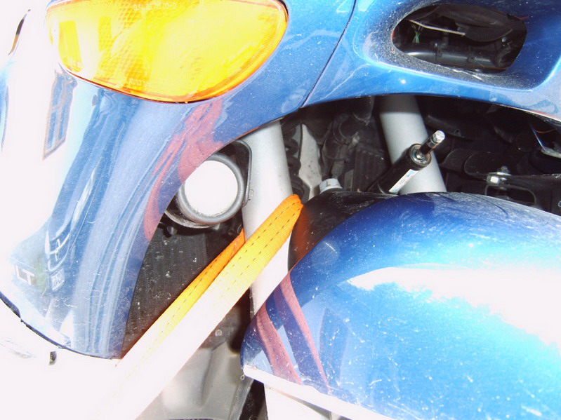

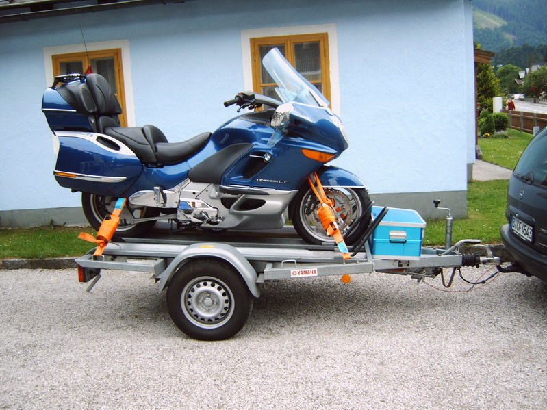

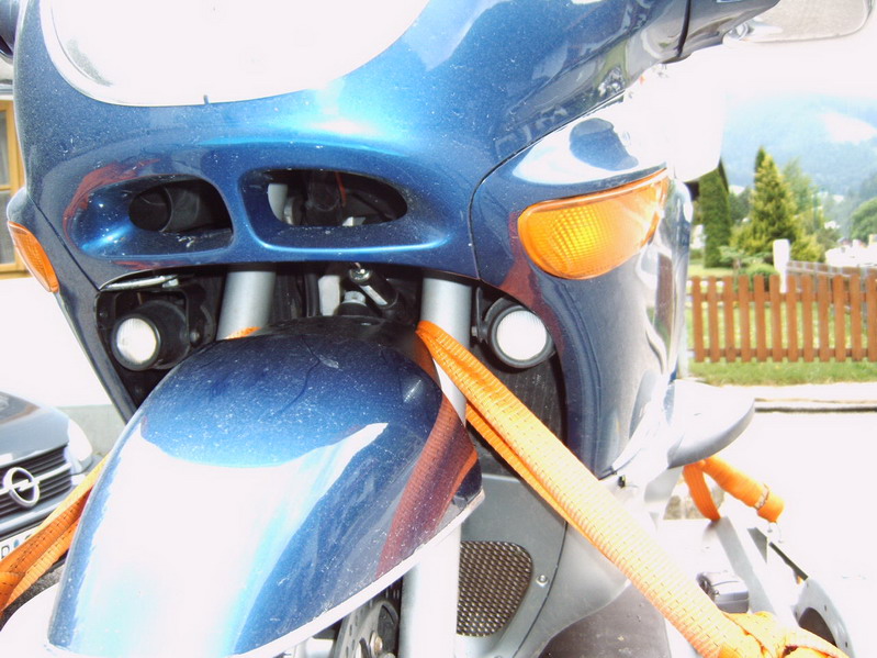

hier mal einige Bilder wo ich meine Dicke anbinde:
Grüße aus Königs Wusterhausen Gerhard

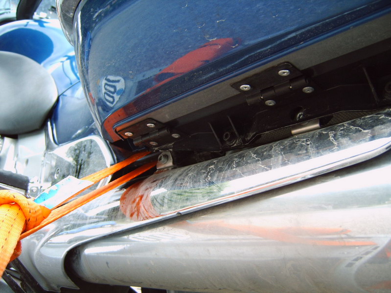

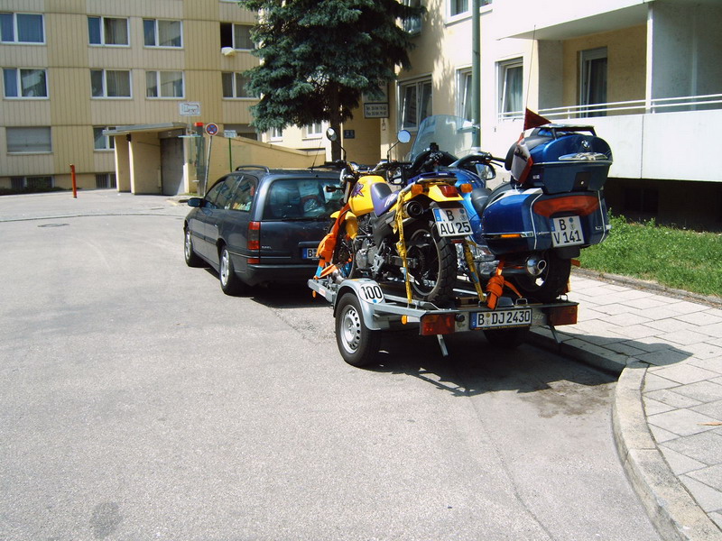

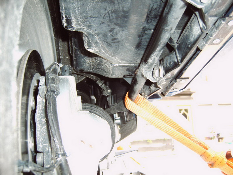

Und hier noch 2.

BMW-Biker hat geschrieben:Und hier noch 2.
danke für die Bilder, ist ne super Idee.
An der Gabel laufen die Bremsleitungen vorbei, werden diese nicht beschädigt?
Nochmals danke....

Goldbiker hat geschrieben: An der Gabel laufen die Bremsleitungen vorbei, werden diese nicht beschädigt?
Der Gurt wird ja nur um den Holm gelegt.

Hallo Gerhard
Der Hänger macht einen guten einfachen Eindruck.So etwas suche ich. Was für eine Hängermarke ist das? Kennst Du den Kaufpreis? Wie ist den das Fahrverhalten hat dieser die 100 Bewilligung? Wie machst Du die Beladerei fährs Du hoch oder läufst Du neben bei? Was sind den deine Erfahrungen. Was sollte anders - besser sein oder bist Du einfach zufrieden damit.

Hallo Pirmin,
1. Es ist ein gebremster Anhänger der Marke TPV Prikolice (SLO)
2. Ich habe den Anhänger gebraucht gekauft. Der Neupreis liegt so bei 900€
3. Da der Anhänger gebremst und mit Stossdämpfer ausgerüstet ist, hat er auch eine 100 km/h Zulassung, so lange die Zugmaschine ein zulässiges Gesamtgewicht von mind. 935kg hat.
4. Ich fahre die LT immer auf den Anhänger.
5. Die Ladekante ist zu hoch. kaufe dir lieber einen Platoanhänger oder achte darauf, dass die Ladekante so niedrig wie möglich ist.
Ansonste ist es ein guter Anhänger, bin auch schonmal Vollgeladen 130km/h (laut Navi) ohne Probleme gefahren.
