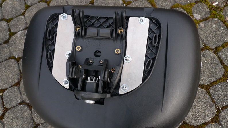

Sagt mal was brauche ich denn alles wenn ich ein Top Case montieren möchte?
Also bei meiner Dicken ist so eine silberne kleine brücke hinten montiert. War beim Kauf dabei. Nur wüsste ich jetzt nicht wie da das Case drauf kommt..
Benötige ich da noch zusätzlich einen Adapter? Und kann ich verschiedene Hersteller nehmen? Ist Neuland für mich.. Wollte demnächst eine große Tour machen und zusätzlich zu meinen Koffern ein Case montieren. Sollte aber so sabil sein, dass Madam sich auch mal anlehnen kann

Das case liegt hier auf dem Rücken.
Aber die Halteplatte ist hier Orginal BMW welche direkt aud deine siberne Brücke passt.

Hallo Birdy,
Ich habe noch so eine GepäckträgerPlatte herumliegen. Falls interessiert, schreib mir eine Mail.
- Gepäckträger.jpg (150.23 KiB) 382 mal betrachtet
Gruß Dietmar

Hallo Birdy,
was willst du im Topcase transportieren und wie groß soll die Plastikdose sein?
Ich empfehle dir bei einem Givi Topcase E50,E460 oder ähnlich großen Dingern eine spezielle Halterung: Monorack für BMW K1200RS 680F-K6800(gibts bei Polo).
Unter http://dr-amy.com/rich/givi kannst du, leider nur auf englisch, die Anbauanleitung mit den passenden Bildern sehen.
Da ich mein Topcase Givi E50, mit dieser Halterung, angebaut habe, kenne ich keine Probleme wie Verlust des Topcases oder ähnliches. Seit 20 000km im Gebrauch und bin sehr zufrieden.
RTHans
