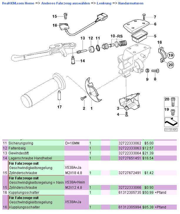

Für alle Fälle hier noch das Bild der Kupplungsarmatur.
Und hier der Link dahin.
http://www.realoem.com/bmw/select.do?vi ... 200&arch=0

Hallo, leider hat es auch jetzt meine LT beim Tempomat erwischt. Keine Funktion und keine Kontrollleuchte.
Hab mal den Test durchgeführt, hier das Ergebnis:
Zündung ein bei gleichzeitigen SET betätigen > Lampe SET geht an > Setknopf auslassen > Lampe wieder aus....
In Test steht an dieser Stelle "Lampe set"....keine Ahnung was das heißt, weiter im Test...
Resume > SET Lampe geht an > Resumeknopf auslassen > Lampe SET geht wieder aus....
ON > Off > SET Lampe an, bleibt an.....
Off > ON > SET Lampe aus
Gasgriff nach vorne drehen > keine Lampe an !!!!???? Mikroschalter klickt dabei hörbar...
Kann mir jemand einen Tipp geben, woran es liegen kann. Bis dato hat der Tempomat wunderbar funktioniert. Es wurde auch nichts verändert oder gewechselt.

Hi Gottfried
Hört sich so an als ob es an der Kupplungsamatur liegt.
Ich habe das Problem ähnlich allerdings nur wenn ich das Fernlicht mit anschalte geht er sofort aus .
Beim Vorletzten Stammtisch hatten wir auch darüber gesprochen " Rocky " hatte zich mal deswegen seine Amatur in der Garantiezeit erneuern lassen.

@Peter (Kranturm)
Hab heute mal mit Hörprobe den Mikroschalter beim Kupplungshebel gecheckt. Ist gut hörbar.

Werd aus der Checkliste nicht ganz schlau
1. Frage:
rot markiert....muß hier die SET Kontrolle dauerleuchten oder geht sie wieder aus, sobald man loslässt ?
2. Frage
grün markiert....ab hier keine SET Leuchte an!!! Obwohl ich den Mikroschalter ganz deutlich klicken höre, kann er trotzdem defekt sein?
1. Frage:
2. Frage

Die Winterpause hat dieses Mal etwas länger gedauert.Gottfried hat geschrieben: Nachdem ich die Winterpause nutzen möchte, die LT ordentlich zu strippen, um unter anderem endlich die Chromringe und LED im Tacho zu montieren, werde ich die Gaszüge mal kontrollieren.
Zum Thema Tempomat ---> es waren definitiv verschobene Gaszüge. Jetzt funktioniert auch der TESTABLAUF lt. Dieter`s Angaben und der Tempomat funktioniert wieder einwandfrei.
