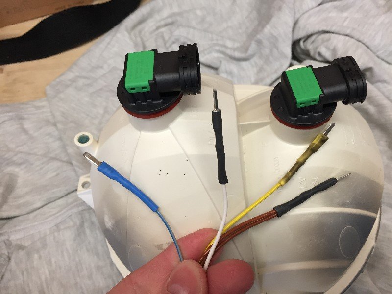

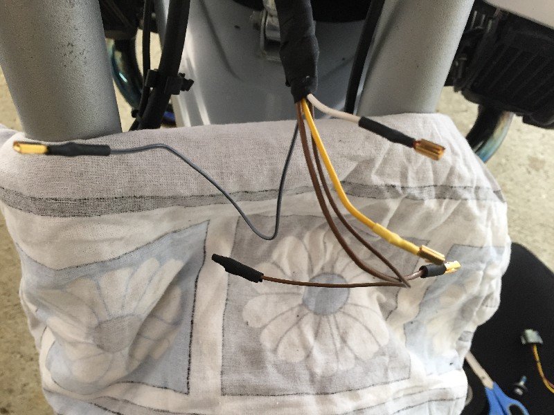

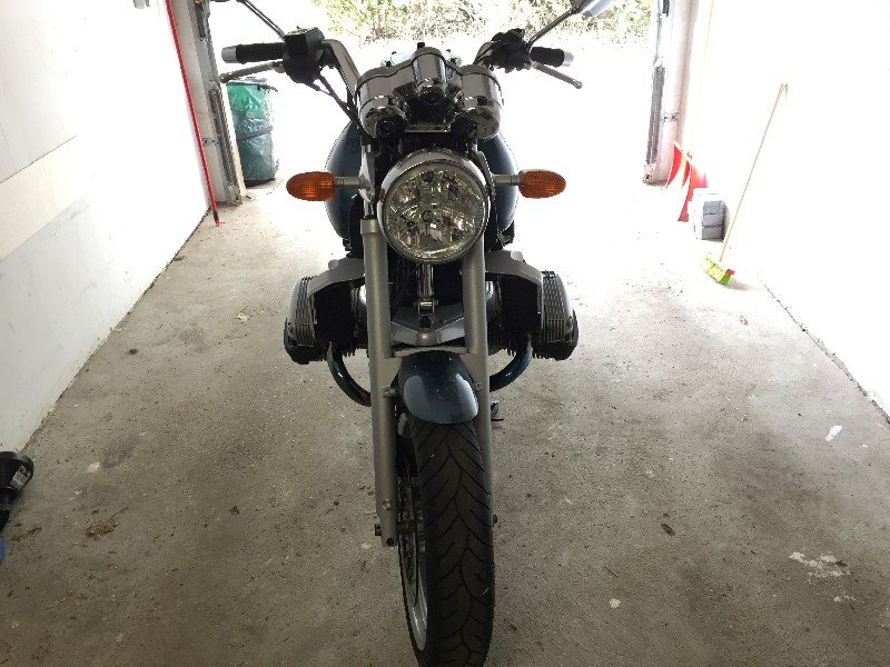

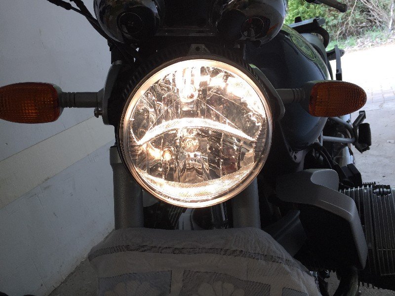

nachdem ich bei meiner R1100R unbedingt auf Klarglas umrüsten und die Lichtausbeute verbessern wollte, habe ich mich für den Scheinwerfer der R1200R entschieden.

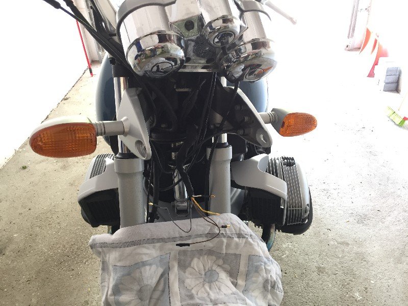

Der Scheinwerfer passt 1:1 an die originale Lampenhalterung, allerdings baut der Scheinwerfer etwas tiefer nach hinten, so dass es dort etwas enger wird. Der Platz reicht aber dennoch aus, ggf. müssen die Kabel und Leitungen etwas umgeordnet werden, damit nichts schubbelt.

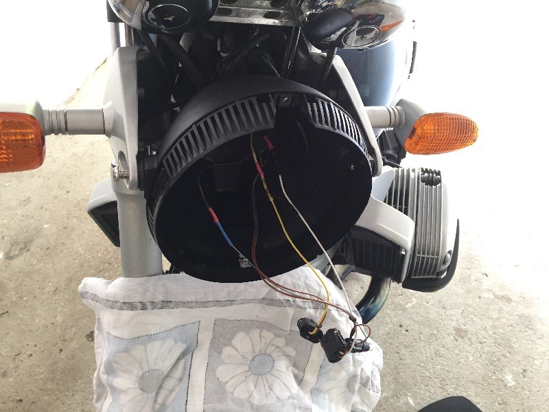

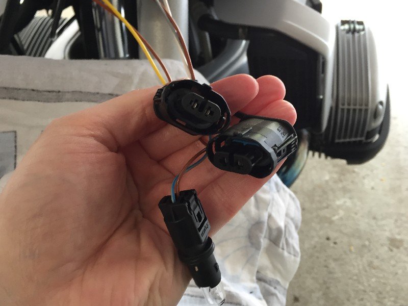

Die Anschlusskabel müssen von H4 auf H11 umverkabelt werden. Die Anschlusskabel passen sind von der Anzahl her aber fast gleich und sind sogar farbig identisch. Also jeweils die Anschlussstecker H4 und H11 abschneiden und neue Kabelschuhe anschließen. Ich habe mich für Japanstecker entschieden, da ich diese noch liegen hatte und die Kabelschuhe schön schmal sind.
Der Originalanschluss hatte eine zusätzliche Masseleitung für das Standlicht die aber beim Umbau über die Masse des Hauptlichts geführt wird. Dieses Kabel muss als nur isoliert werden.

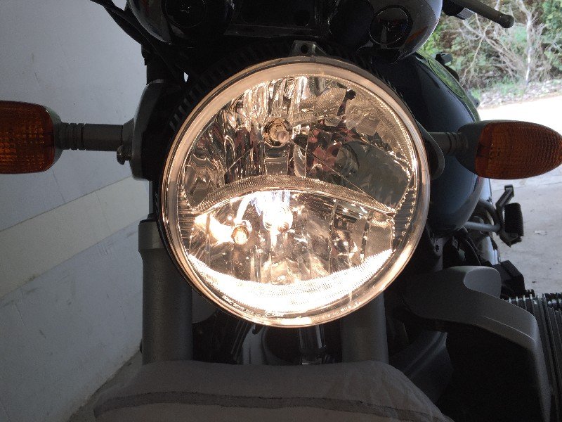

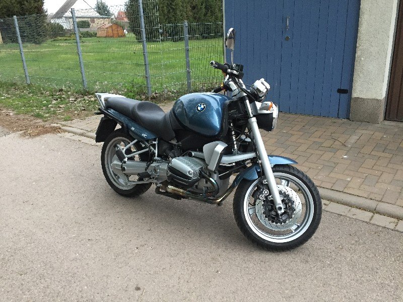

Das Ergebnis ist echt ein Hingucker und lässt die R etwas moderner wirken, mir gefällts gut :D. Die Lichtausbeute kann sich echt sehen lassen, eine ausgiebige Nachttestfahrt steht allerdings noch aus.
Anbei ein paar Bilder vom Umbau:
(Verkabelung)

Alex
Ikarus
Beiträge: 65
Registriert: 8. März 2016, 19:54
Mopped(s): BMW R1100R, Honda NTV
Wohnort: Raum Magdeburg (SA)
Re: Umbau Scheinwerfer R1200R an R1100R
#2 Beitrag von Ikarus »
(Verkabelung 2)

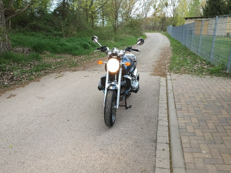

#3 Beitrag von Ikarus »
(Stand-, Abblend-, Fernlicht)
Alex
Ikarus
Beiträge: 65

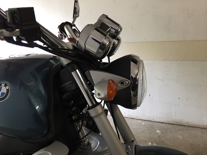

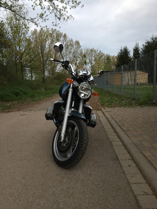

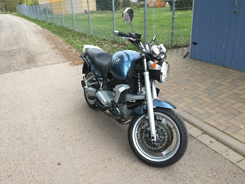

#4 Beitrag von Ikarus »
(Optik 1)
Alex
Ikarus
Beiträge: 65
#5 Beitrag von Ikarus »
(Optik 2)

Danke für die Blumen ... genauso hatte ich mir die Optik auch vorgestellt Bild

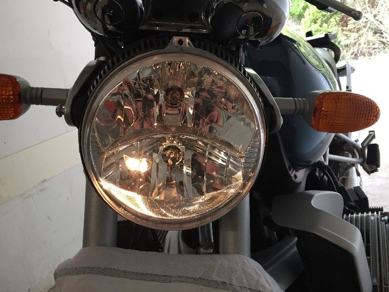

Sieht gut aus! Aber bei Fernlicht brennt nur 1 Birnchen. Wie ist das beim R1200R? Und könnte/darf man beide brennen lassen?
Schöne Grüße :)
FlyingDutchman
> Meine R850R <
Larsi
Beiträge: 3684
Re: R1100R - Umbau Scheinwerfer R1200R an R1100R
#12 Beitrag von Larsi »
Ja, man kann und darf.
Musst dir nur eine passende Schaltung einfallen lassen.
FlyingDutchman
Beiträge: 56
Registriert: 23. Februar 2016, 07:19
Mopped(s): R850R
Wohnort: München
#13 Beitrag von FlyingDutchman »
Ja... etwas mit einem Relais fällt mir auf Anhieb ein. Möchte nur nicht, dass irgendwem mutigem der Scheinwerfer wegschmilzt ;-)
Schöne Grüße :)
FlyingDutchman
> Meine R850R <
Ikarus
Beiträge: 65
#14 Beitrag von Ikarus »
Ok bringt sicherlich noch mehr Ausleuchtung, aber was wohl die Lichtmaschine bei 110w anstatt der 55w macht?
Außerdem frage ich mich auch, ob das nicht etwas zu warm im Scheinwerfer wird?

Bei der R1200R sind bei Fernlicht auch beide Lampen geschaltet? Ist mir bisher noch nicht so aufgefallen, aber mein Interesse habt ihr damit auf jeden Fall geweckt :D.
Mir ist heute noch ein Licht aufgegangen :roll: ... hab die Standardleuchten gegen Osram Cool Blue Intense getauscht 8).
Wie müsste denn die Schaltung aussehen. Aus der Logik heraus müsste ich aus der "oder-" eine "und-Schaltung" basteln.

*Nachtrag*
Das Fernlicht "alleine" wirft auch schon ordentlich licht im Dunkeln, allerdings ist der Lichtkegel eher im fernen Feld. Die Nahfeldbeleuchtung ist dann doch recht eingeschränkt. Der Scheinwerfer ist halt prinzipiell für das Fahren mit Fernlicht bei beide Leuchten konzipiert.
Alleine das Abblendlicht hat aber auch schon eine sehr sehr gute Nah- und Mittelfeldausleuchtung ... reicht für 95% der Nachtfahrten aus.
