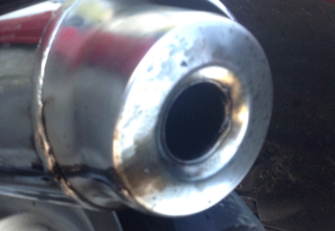

Benötige nochmals euren Rat: nochmals zur Info: es waren über 5l Öl in der Dicken was ich durch einen Ölwechsel jetzt korrigiert habe. Bin heute mal ein paar Kilometer gefahren (ca.5) nachdem die Dicke noch nicht zugelassen ist kann ich noch nicht normal und weitere Strecken fahren. Beim Start noch alles gut. Springt sofort an und null Rauch. Dann nach ca. 4km fängt sie auf einmal zu rauchen an. Kann es sein das noch irgendwo überflüssiges Öl ist und dieses jetzt verbrannt wird? Im Auspuff? Jedenfalls sieht man eindeutig das Öl verbrannt wird bzw. am Auspuff runterläuft (siehe Bild). Soll ich jetzt einfach eine weitere Strecke fahren damit alles verbrannt wird? Oder ist doch irgendwas gröberes was mit den Kolbenringen (Ölabstreifring)? Ich weiß ferndiagnosen sind nicht einfach aber ein paar Tips wären sehr hilfreich.
Beiträge: 4257
Wohnort: 74821 Mosbach OT
Re: Weisser Rauch: Kopfdichtung defekt?
#34 Beitrag von teileklaus »
Das ist im Auspuff, nun bist du ein Umweltsünder und kannst den Freiblasen, am Besten mit Hoher Last

#35 Beitrag von timtaylor31 »
Ich war heute ein Umweltsünder und hab den Auspuff freigeblasen. War nach ein paar Kilometer auch erledigt. Bin dann noch eine "kleine" Runde gefahren (ca. 140km). Läuft spitze die Dicke. Nachdem ich aber seit 20 Jahren nicht mehr Motorrad gefahren bin hab ichs langsam angehen lassen. Das einzige was mir aufgefallen ist ist ein "klackern" am rechten Zylinder. Ich nehme an Ventileinstellung. Wie laut darf es eigentlich "klackern"? Ich werde das Ventilspiel auf alle Fälle checken. Nochmals Danke an teileklaus für den Tip mit dem Freiblasen. Bin echt froh das es nichts ernstes war.
