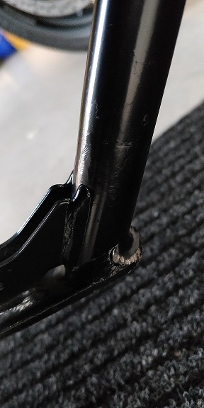

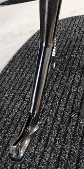

Re: Seitenständer R1200R LC
Er wurde um 11mm gekürzt, die Stumpfe schräg angeflext,ein Rohr zur StabilisierungKalleWattCux hat geschrieben: 17. April 2019, 17:39 ....... hat das Gußteil keinen kleinen Rezess ? Ist es stumpf angeschweißt ? MfG
innen rein geschweißt, bei Teile wieder Zusammengeschweißt, fertig.
Ich mach heute Abend ein Bild, es ist nicht zu erkennen dass er aufgeflext wurde.
Hier nun Bilder von meinem gekürzten Seitenständer....
- IMG_20190418_200158.jpg (59.83 KiB) 834 mal betrachtet
- IMG_20190418_200150.jpg (43.82 KiB) 835 mal betrachtet
Saubere Arbeit! Genauso hatte ich es an meiner HD Street Rod auch gemacht, allerdings verlängert. Stand zu schief die Kiste...

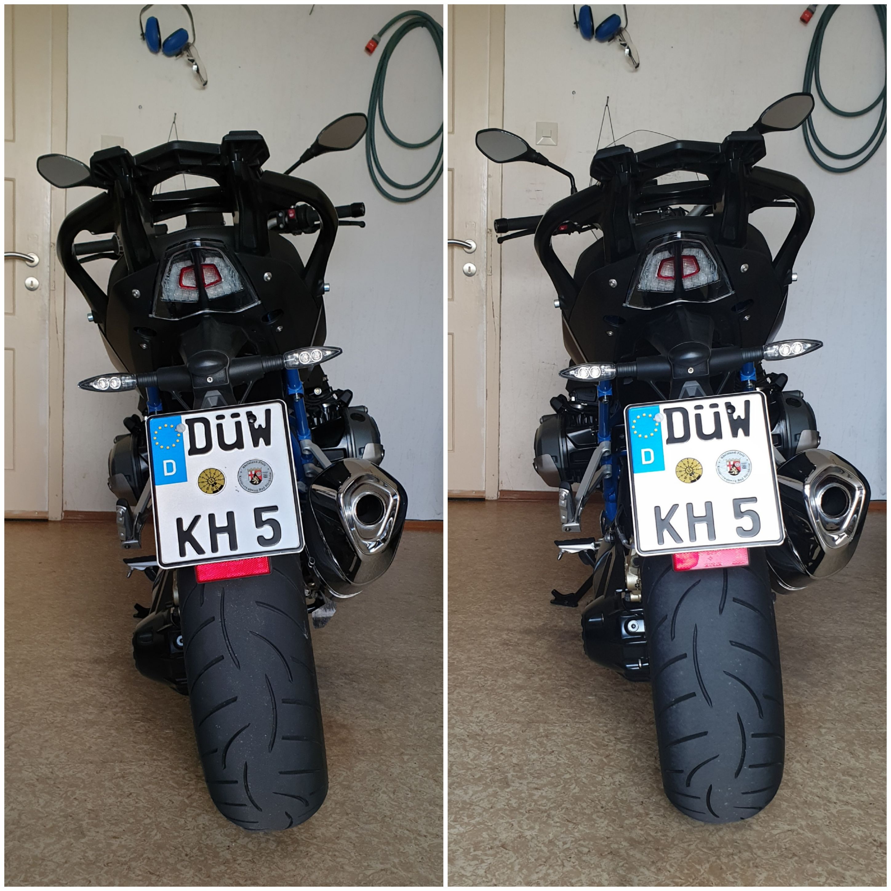

Okay,der Thread ist zwar schon älter,aber gestern habe ich 15 mm aus dem Seitenständer rausgeschnitten,so ist der Winkel schon besser...
