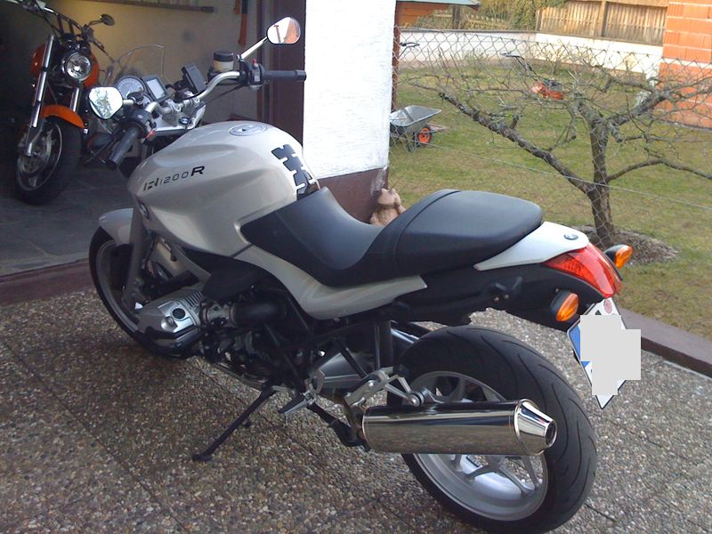

Gibt es. Hoffe Thommy hat nix gegen eine Verlinkung:Rasta hat geschrieben:hallo, gibt es auch ein Bild von der Seite?
viewtopic.php?f=324&t=47317
Re: Frage zum BOS Endtopf...
so sieht des aus von de seide .............................
- IMG_0275.JPG (109.49 KiB) 47 mal betrachtet

der Abstand meines Akra-Hexagonal Endtopf ist gleichbleibend zum Hinterrad. So sollte es auch mit anderen Endtöpfen sein.
wieso sollte es so auch mit anderen töpfen sein, das hosenrohr bestimmt doch den winkel und ich könnte mir vorstellen das es da durchaus unterschiede gibt.
Sehe ich auch so. Der Endtopf verläuft genau so schräg wie das Hech schmäler wird.
Sieht so auch aus wie gewollt, und gefällt mir.
am hosenrohr sind es von der reifenausenkante bis mitte topf 10 cm und am hinteren ende 9 cm also ein cm versatz passt aber optisch

Also bei meinem BOS ist das auch so:qtreiber hat geschrieben:der Abstand meines Akra-Hexagonal Endtopf ist gleichbleibend zum Hinterrad. So sollte es auch mit anderen Endtöpfen sein.

Trixer, danke fürs Messen! Christian, danke für die Bilder!
