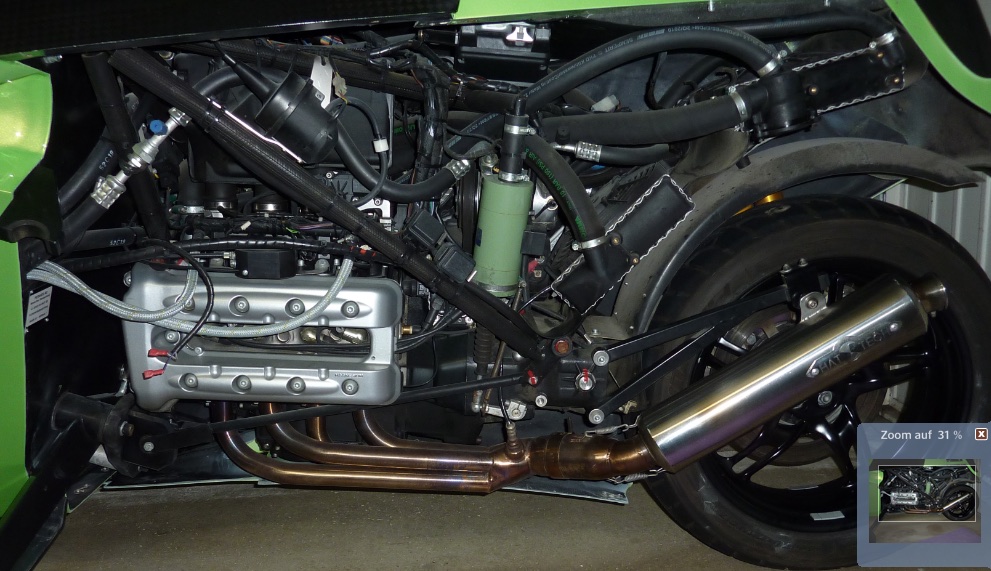

hier ein Bild der links offenen Motorraums
https://peraves.files.wordpress.com/201 ... .jpg?w=640
meine Überlegungen:
a) woher kommt der Fahrtwind bei eingefahrenem Stützwerk?
ab dort beidseitig ein Rohr / Schlauch in Richtung unteres Motorgehäuse legen (ähnlich wie im Motorsport zur Bremskühlung)
b) Abstrahlen der Hitze vom Krümmer in Richtung Block minimieren entweder durch Krümmer umwickeln
oder mit einer hitzebeständigen Platte in Fahrtrichtung zwischen Block und Krümmer.
Früher hätte man da Asbest genommen, heute kann Dir ein Ofenbauer weiterhelfen
wäre beides keine grosse Hexerei und könnte vielleicht bereits dienlich sein
mir wäre es einen Versuch wert - es kann nur nützen
Grüessli, David

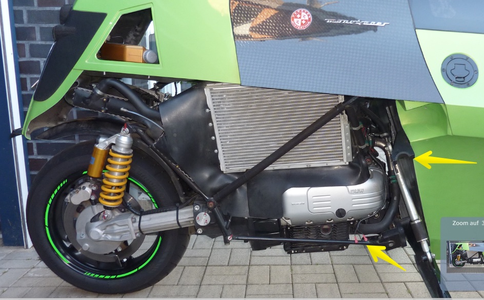

bad boy hat geschrieben: 27. August 2022, 11:26 hier ein Bild der links offenen Motorraums
Sieht bei mir etwas anders aus, da ich eine andere Auspuffanlage habe.
Aber im pronzip ähnlich.
Die Luft kommt überwiegend durch die Sideblades und halt von unten durch die beiden im Chassis eingelassenen Luftöffnungen.
Die andere Seite ist halt mit dem Kühler der Klima zugebaut. Aber auch dort ströhmt die Luft durch das Sideblade.
Beim Eco ist die Öffnung seitlich einfach größer.
Aber die Idee die Krümmerrohre zu umwickeln ist nicht verkehrt...

#679 Beitrag von bad boy »
danke Paul
jetzt wird es etwas klarer bei mir
wo beim MT der Klimawärmetauscher verbaut ist, hat das Eco hat den einen grossen Wasserkühler - im Endeffekt ist bei beiden fast die ganze re Seite mit diesen 'Luftleitmatten' abgedeckt.
Die zusätzlich benötigte Luft zum Motorblock mit Ölwanne müsste möglichst waagrecht fliessen, entsprechend wären die Rohre / Schläuche zu verlegen.
Ich sehe auf Deinem Bild 2
https://www.bmw-bike-forum.info/downloa ... p?id=41957
eine bereits vorhandene Lufteintrittsöffnung. Ich vermute, deren Zweck sei es, der Ölwanne die benötigte Kühlluft zuzuführen.
Ist es eine oder zwei nebeneinander? Ich kann es nicht ganz klar erkennen.
Idealerweise dort einen Schlauch oder zwei nebeneinander anbringen Richtung Ölwanne
dazu die Ölwanne vor der Hitze der Krümmern schützen
prinzipiell sind am MT alle Kühlöffnungen generell als NACA-Öffnung https://de.wikipedia.org/wiki/NACA-%C3%96ffnung ausgeführt.
im englischen Wikipedia-Eintrag steht:
'Under the hood, an effective scoop must funnel air into the engine's intake in as short and direct a path as possible, preferably through a tube or channel that is insulated against underhood heat.'
könnte funktionieren
Grüessli, David
'Davos Rigi uno'
http://fs5.directupload.net/images/170429/z5msmcf5.jpg
