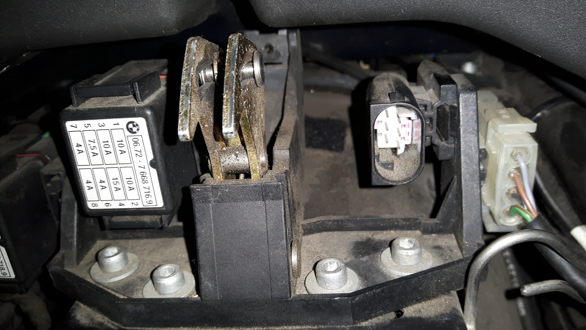

Hier noch ne Frage, der "offene" Stecker unter der Sozius, hat hier jemand noch ne Erklärung?
(745.29 KiB) Noch nie heruntergeladen
Das Voice schein nicht mehr verlegt, der runde Stecker liegt isoliert mit den anderen Kabeln in der Abdeckung, oder sollte der für den Sozius sein?
Denn hinten ist ja kein Anschluss verbaut.

die eingebaute VOICE-Anlage hatte der Vorbesitzer einbauen lassen. War zusätzlich gekoppelt mit einem alten BMW Navi.
Deshalb wollte ich nichts riskieren und hab die Anlage so belassen. Lediglich das Navi samt Halter getauscht auf BMW Navi V mit Cradle.
Der Stecker vorne links in der Verkleidung ist als Kabel-Helmverbindung für den Fahrer vorgesehen. Harald Herden hatte mir seinerzeit ein Kabel dafür angeboten, hab die Anlage aber dann nie verwendet.
Mit dem Stecker (Cartoolstecker) unter dem Soziussitz kann ich nichts anfangen, hatte den nicht in Verwendung.
Vermute aber, dass dieser ebenfalls zur VOICE-Anlage gehört und es sich dabei um den Kabel-Helmstecker für den Beifahrer handelt.
