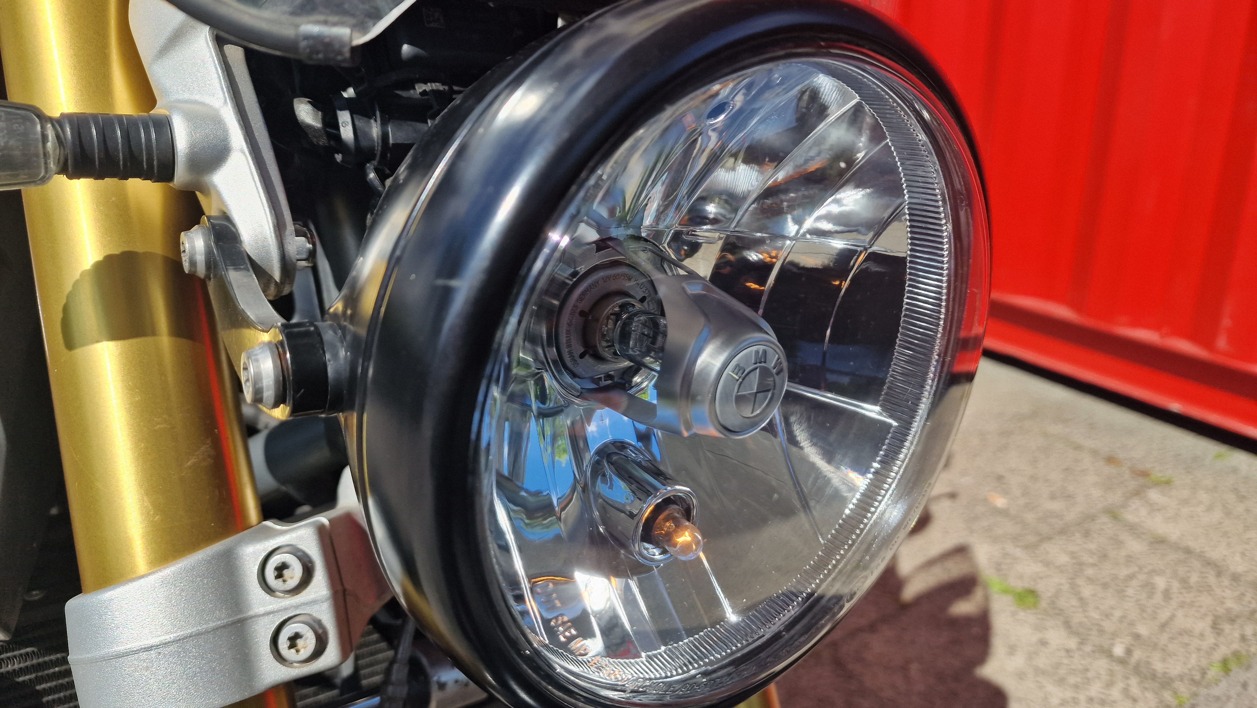

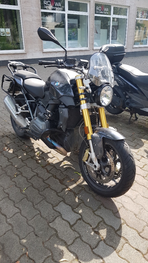

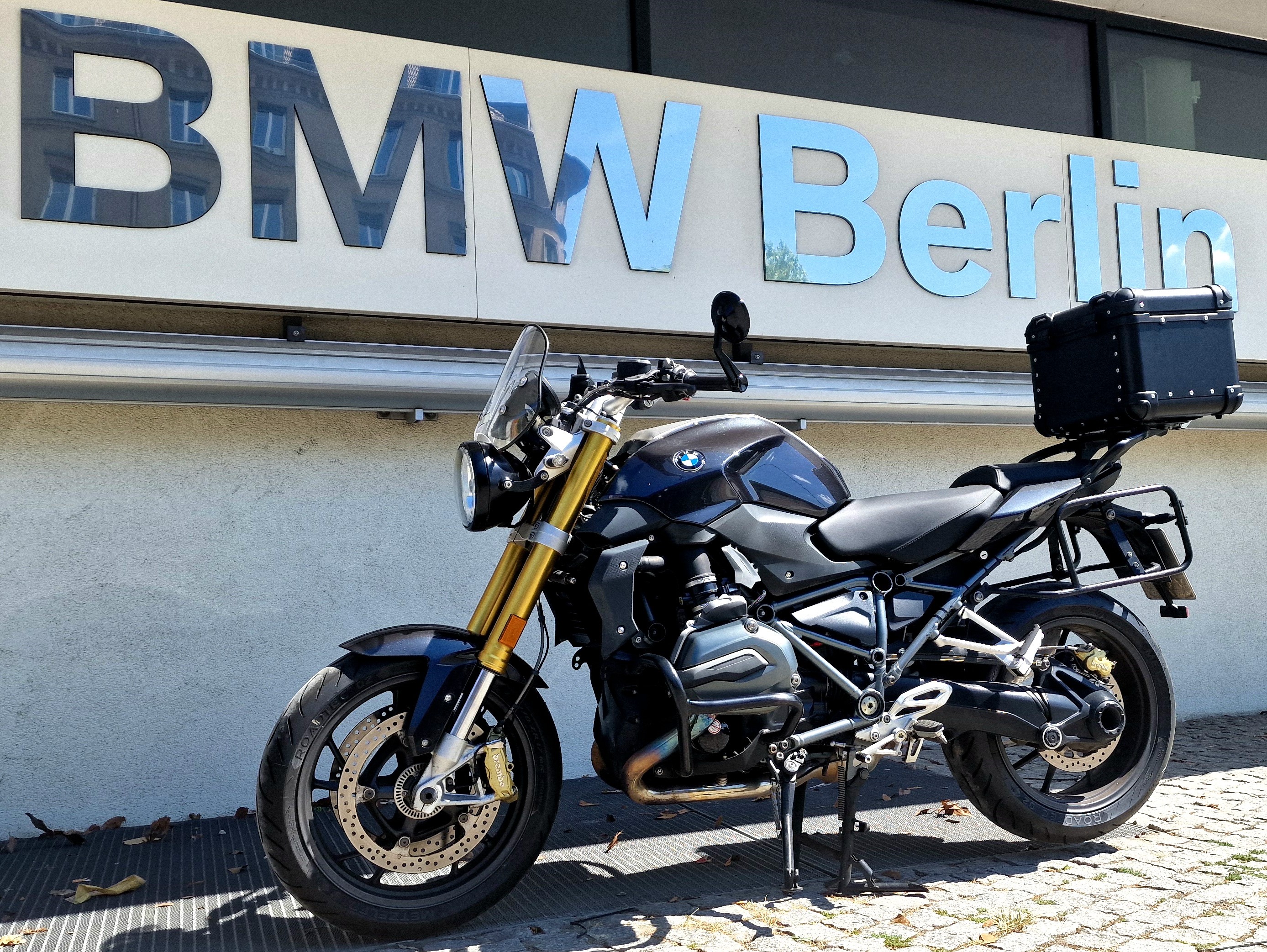

Hi, hab's nun doch geschafft, eine Plug&Play Variante zusammenzubauen, bei der der RnineT-Scheinwerfer im schwarzen Gehäuse mit dem Original-Stecker verbunden wird und das ganze ohne Fehlermeldung funktioniert (wenn auch ohne TFL, logo). Alles, was dazu nötig ist, steckt mit im Gehäuse und zeigt auch nach über einem Jahr und einigen tausend Stadt- und Tourenkilometern keine Ausfallerscheinungen. Der TÜV hat's noch nicht gesehen, aber ich könnte mir vorstellen, dass mit dem BMW-Logo des Scheinwerfers und der Nummer auf dem Glas keine allzu großen Fragen auftauchen.

Hier nun auch zwei Bilder:
