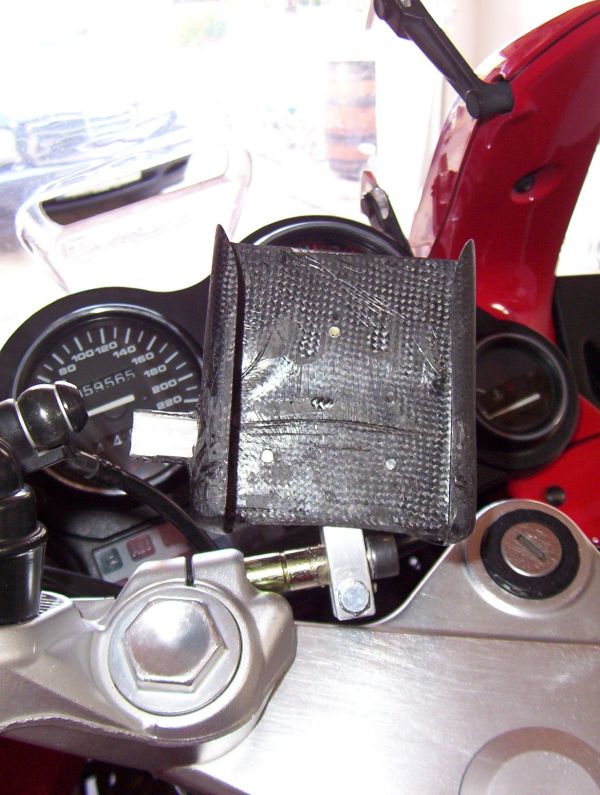

Zurück zur Halterung: Ich hab ein 12mm- Rohr auf ne lange Schraube geschoben und die linke Lenkerklemmschraube damit ersetzt. Daran passen auch handelsübliche Halterungen.
- 100_0761.jpg (89.83 KiB) 188 mal betrachtet
