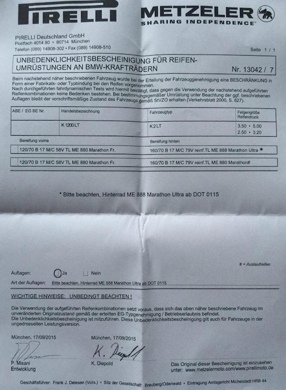

geht jetzt offiziell auch über die Metzeler Seite: http://www.metzeler.com/site/de/product ... logue.html
für K2LT und K12LT
Gruß Thomas

Habe gerade einen Satz neue Reifen bestellt, der ME888 muss ab 01/15 im Herstellungsdatum sein, dann ist er auch für meine LT ab '99 zugelassen. Anbei die Unbedenklichkeitsbescheinigung, die mein Händler heute von Metzeler runtergeladen hat.

Für welches Baujahr der LT gilt diese Freigabe: ab Bj. 2004 oder auch für die Modelle vor 2004?
LG Hans
Joerg_BLK
Beiträge: 136
Registriert: 23. Juli 2009, 15:51
Mopped(s): K 1200 LT, Bj. 99
Wohnort: Naumburg/Saale
Re: METZELER
#56 Beitrag von Joerg_BLK »
Das ist die Freigabe für die K2LT, also 1999-2004, die gleiche gibt es aber auch für die K12LT, also 2004-.
