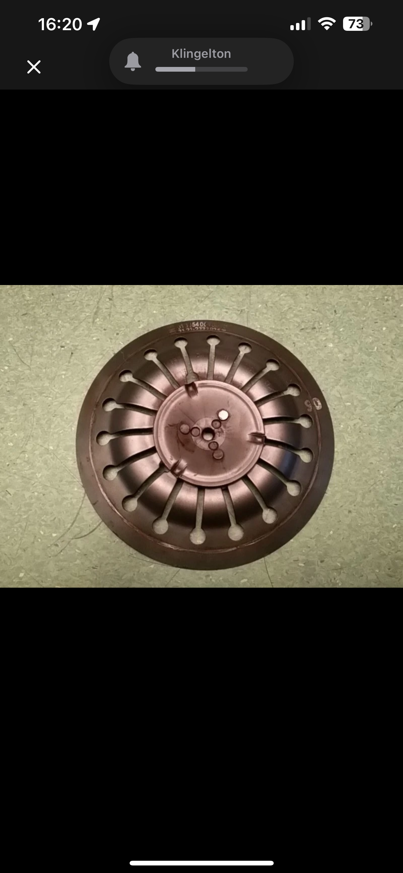

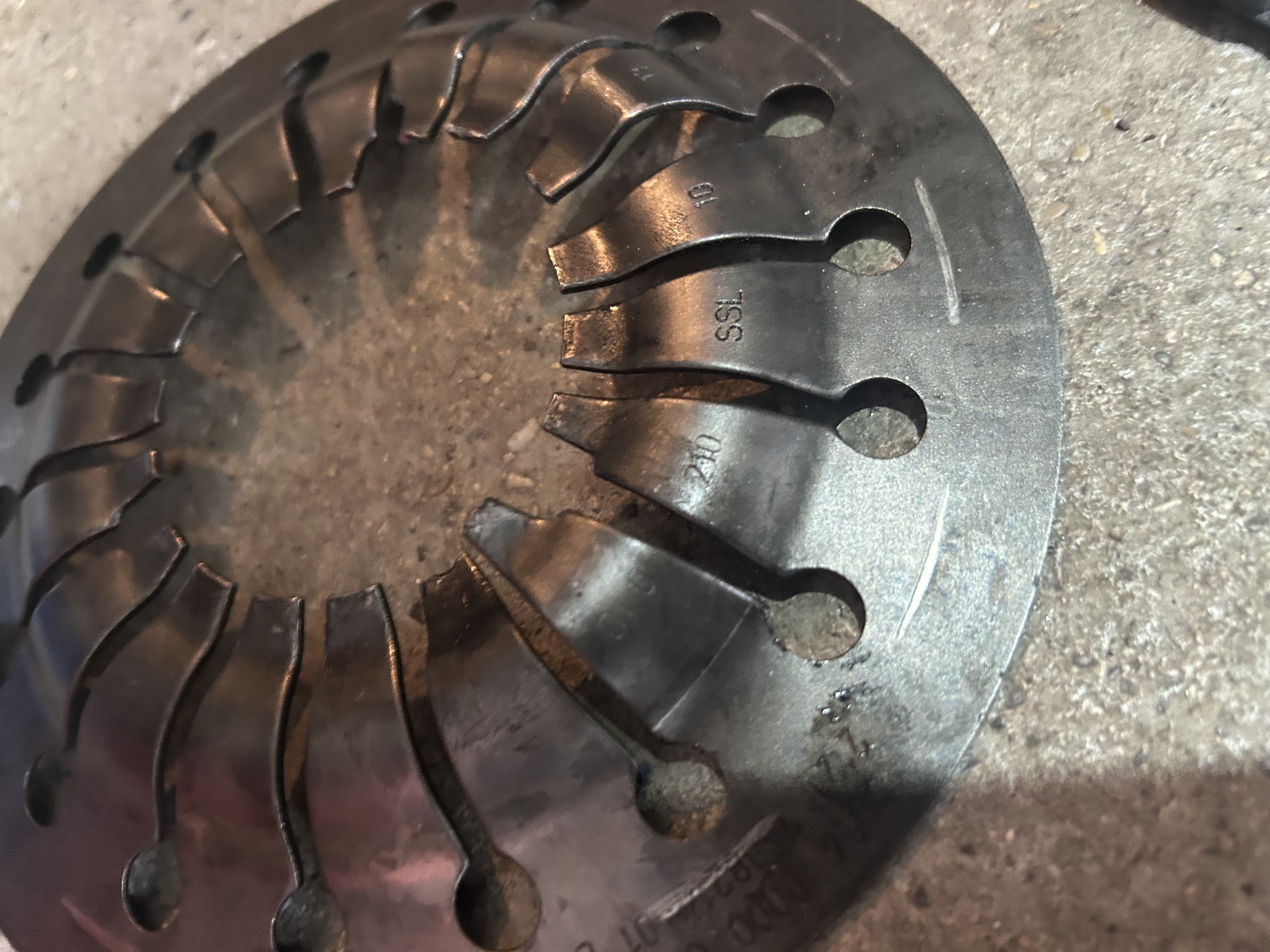

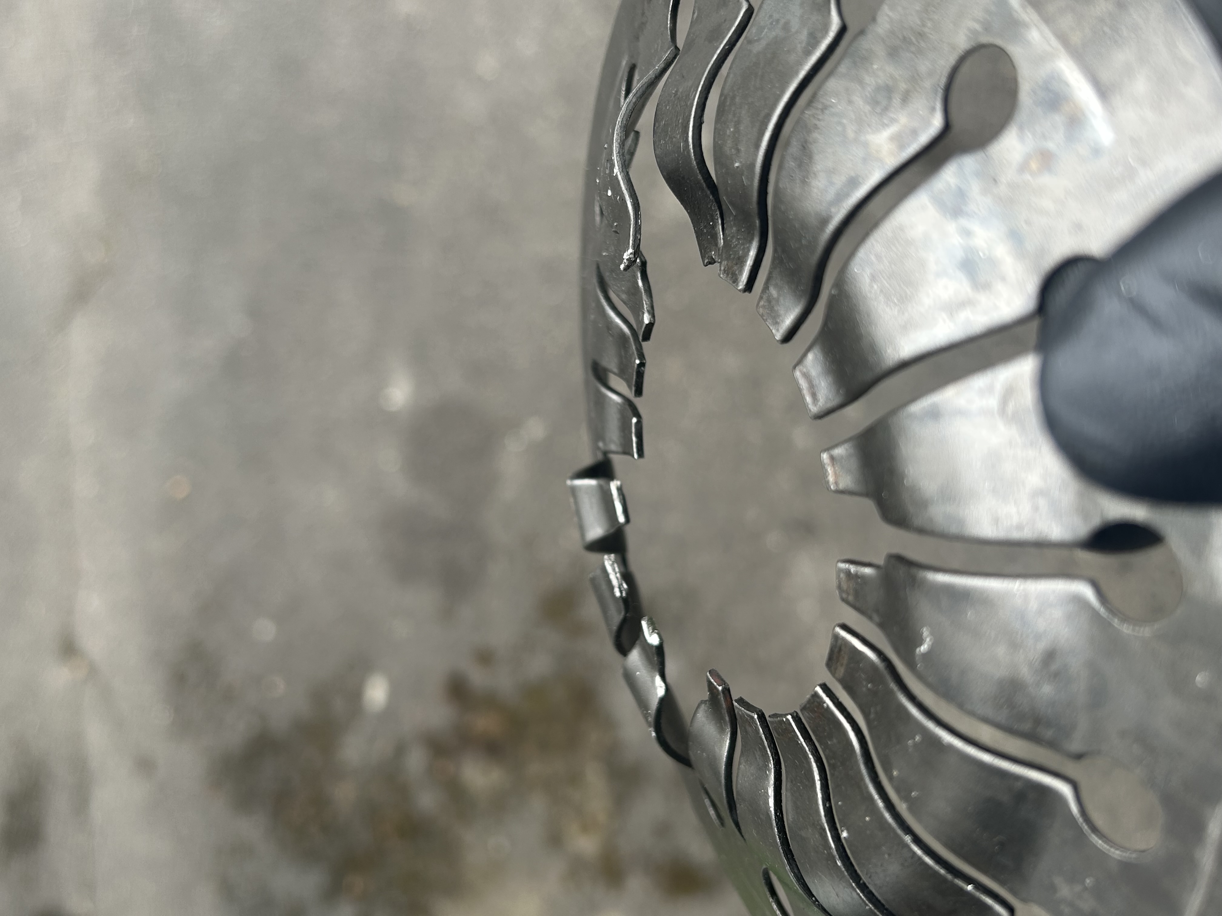

joerg58kr hat geschrieben: 27. Mai 2025, 06:08 Kupplungsdruckstange für 161,-€ ???
Die gibt es neu für 45,-€, den Filzring dazu für rund 8,50€, bei Till kostet die Stange sogar nur 36,90€, Dort bekommst du für 119,- auch einen Nehmerzylinder
Mann da hab ich mich ja richtig über den Tisch ziehen lassen. Hoffentlich bekomme ich das Getriebe und die Kupplung aus der Lieferung dann noch los um wenigstens ein bisschen Geld wieder rein zu holen. Oh warte nein. Die brauch ich ja auch. Gut das die dabei sind. Die druckplatte (oder wie auch immer das Ding heißt) hat es nämlich auch erwischt.
So verbogen sieht meine aus.
(1.58 MiB) Noch nie heruntergeladen
So sollte das aussehen.
(2.07 MiB) Noch nie heruntergeladen

#38 Beitrag von wolfgang »
Weil deine Tellerfeder so aussieht, hat es deine Druckstange genommen. Die Frage ist zu klären, weshalb sieht die Tellerfeder so aus?

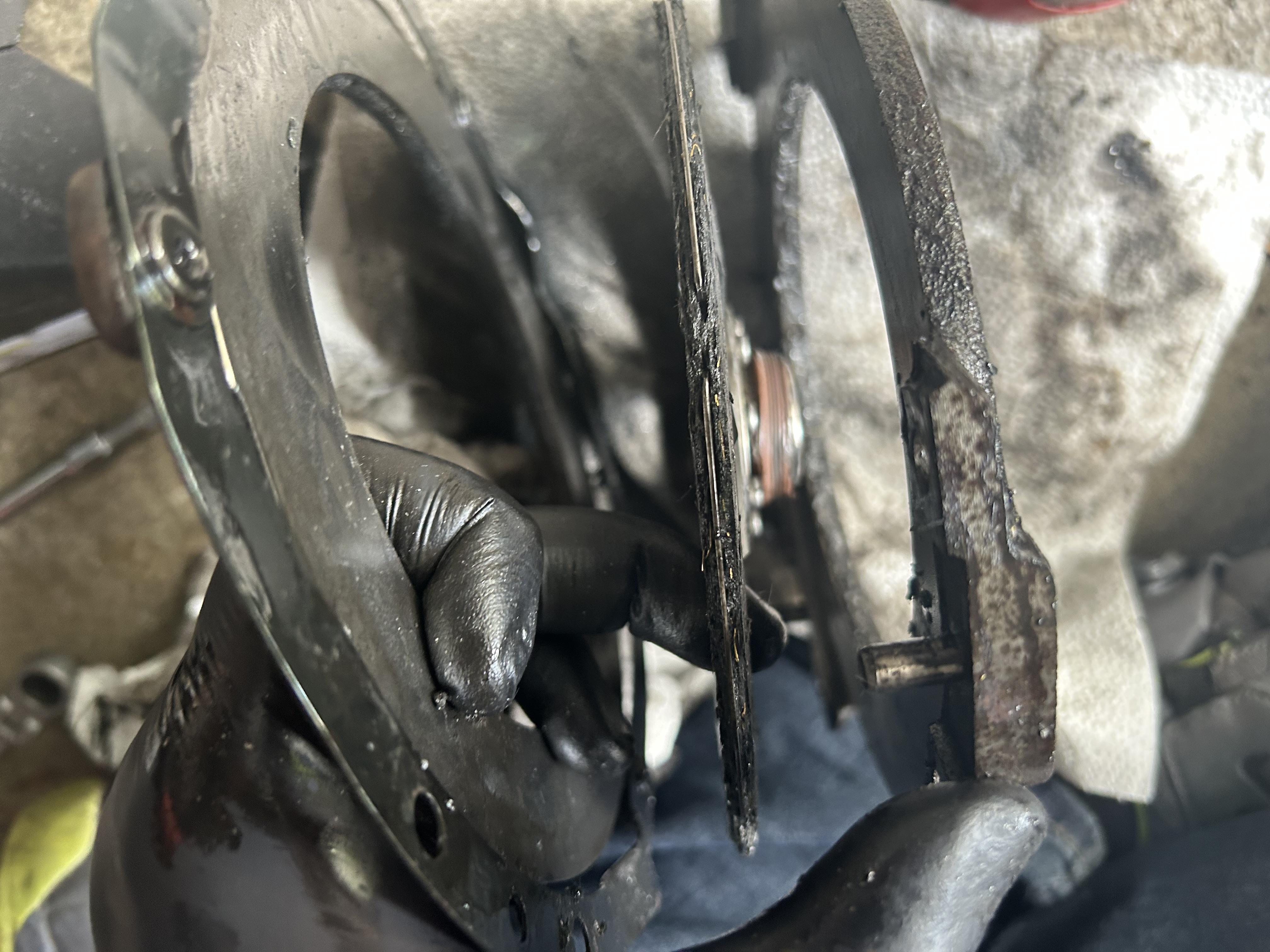

Stange gebrochen und das Innere raus gerissen.
(2.88 MiB) Noch nie heruntergeladen
Ich nehme a die Stange hat den mittleren Teil raus geschossen beim abbrechen.

#41 Beitrag von K1200RS Gespann »
Nikima23 hat geschrieben: 28. Mai 2025, 18:30 IMG_3798.jpeg
Dann würde ich die Buchse 2 auch mit erneuern....

#42 Beitrag von wolfgang »
Das mag der Vorgang gewesen sein, mir ist an dieser Stange kein Problem bekannt. Die eingestochenen Wellen gab es auch bei den 2V schon mit dem filtz.
Für mich wäre die Ursache nicht geklärt und ich würde weiter suchen. Kann das Lager die Ursache gewesen sein? Es muss auch etwas sein, das dort hinkommen kann.

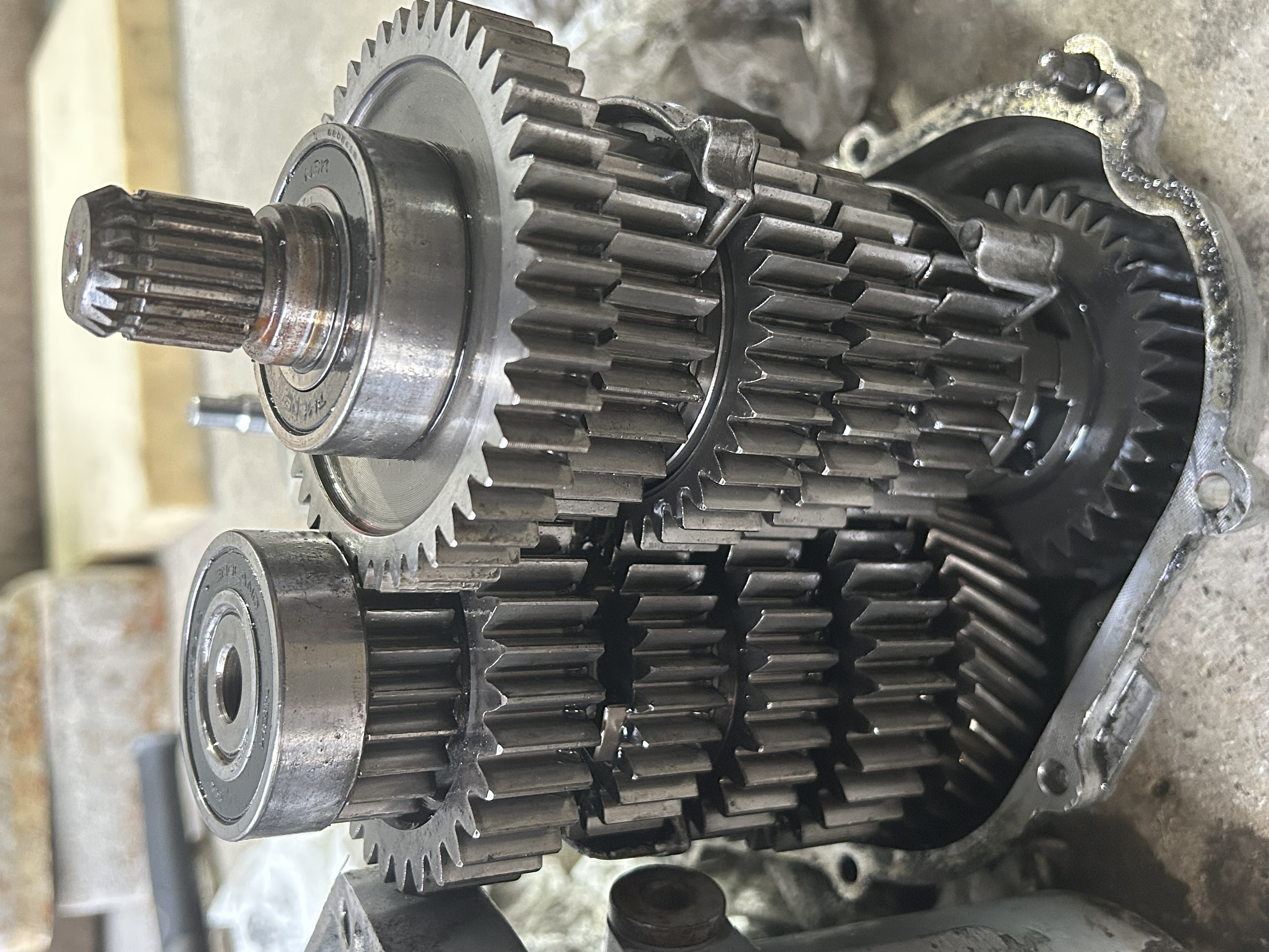

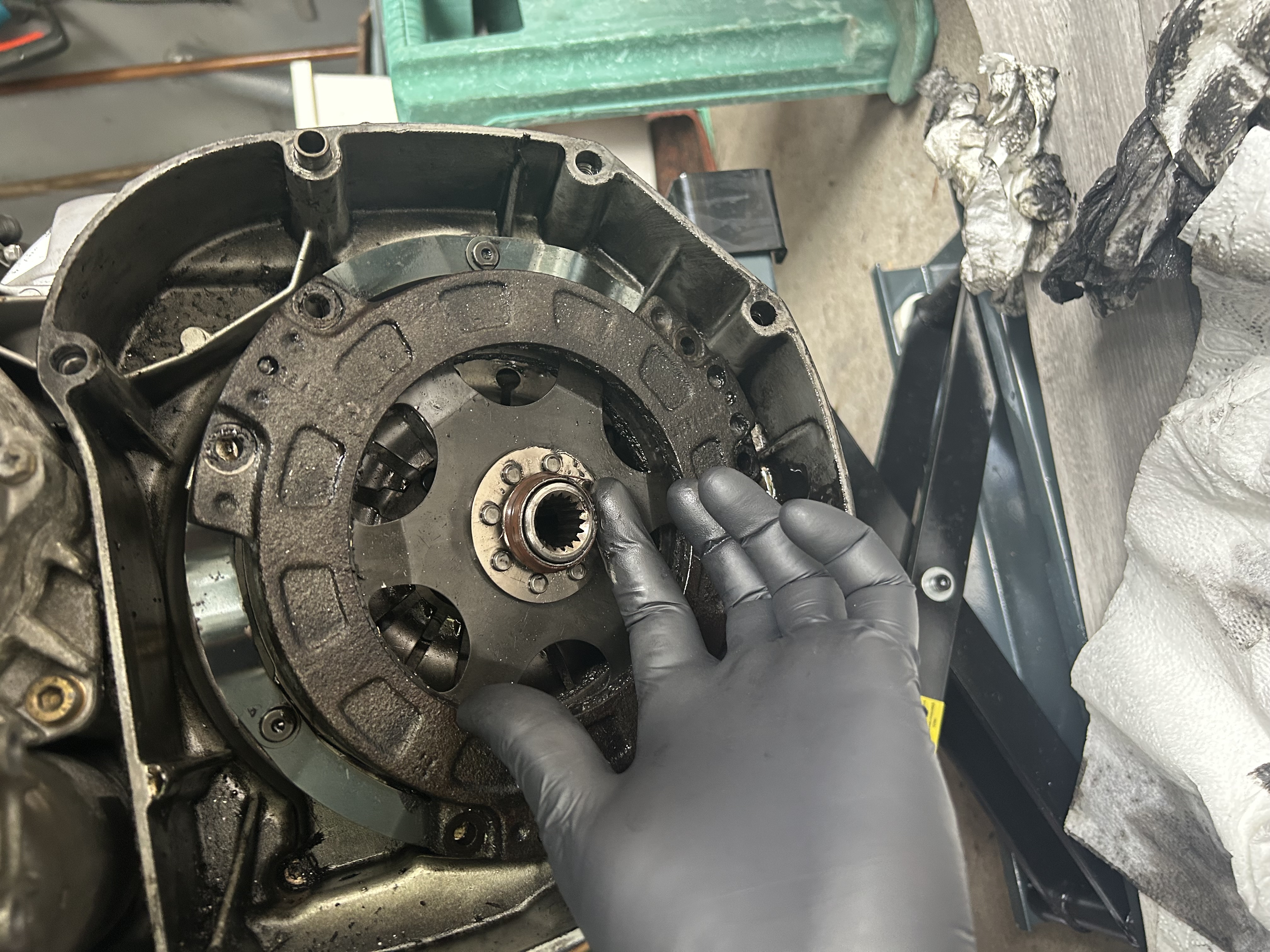

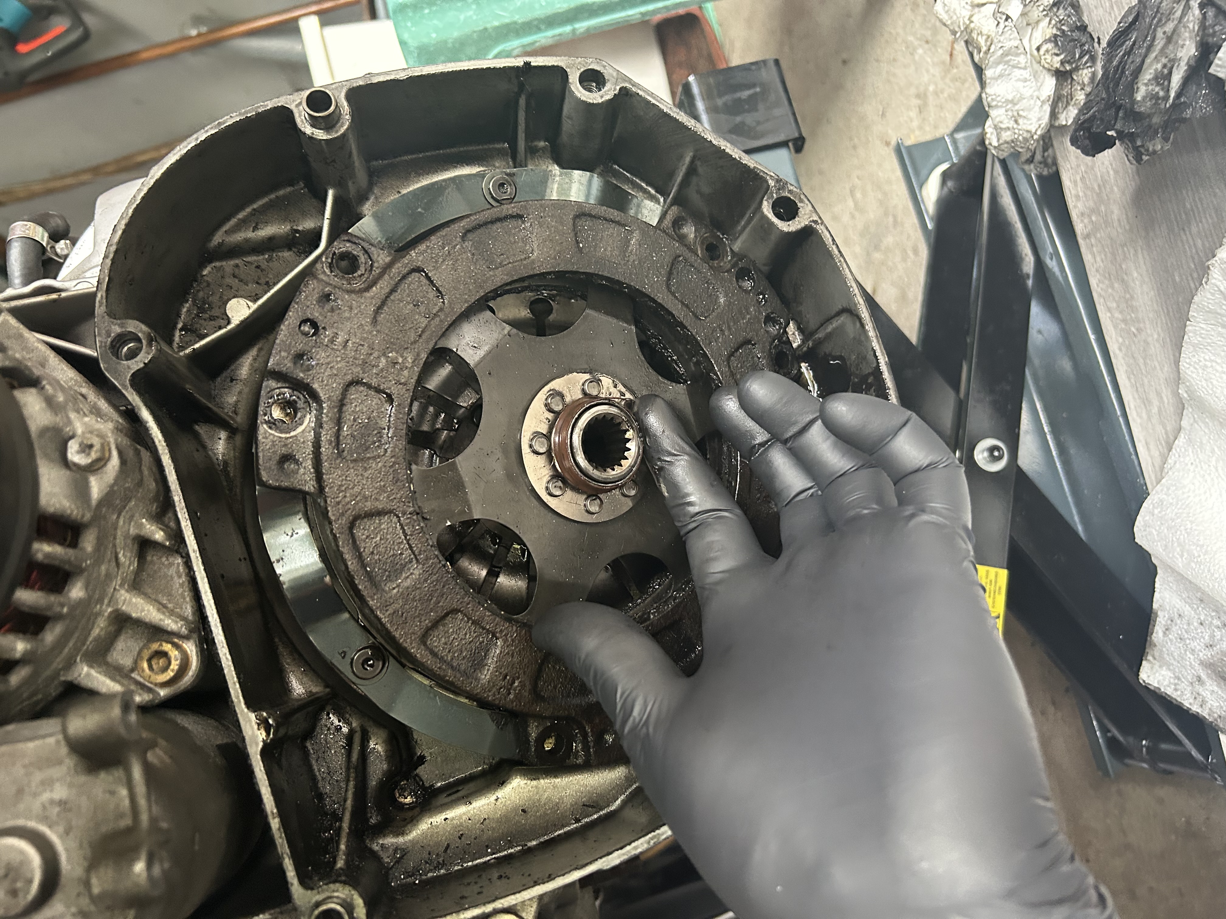

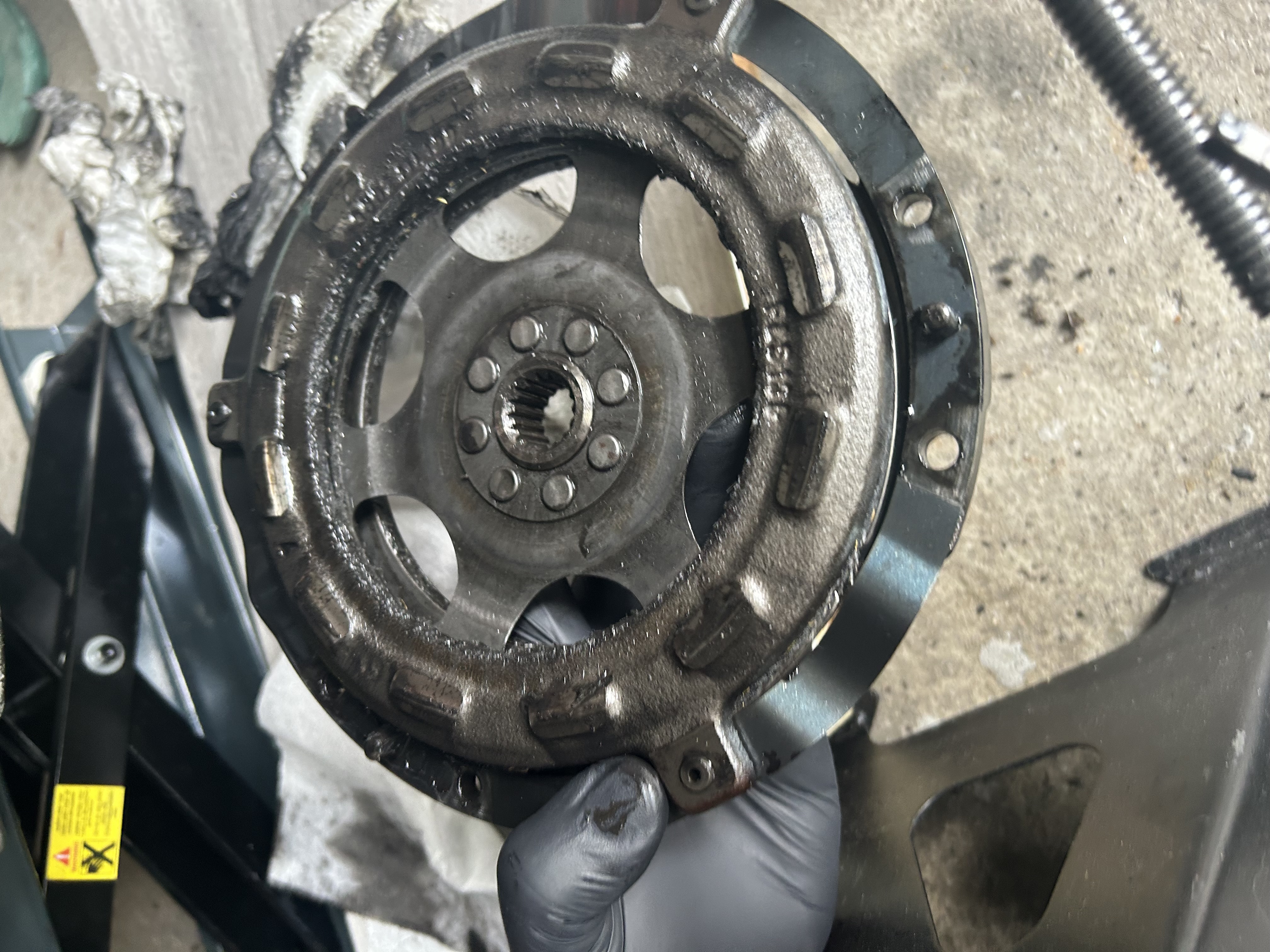

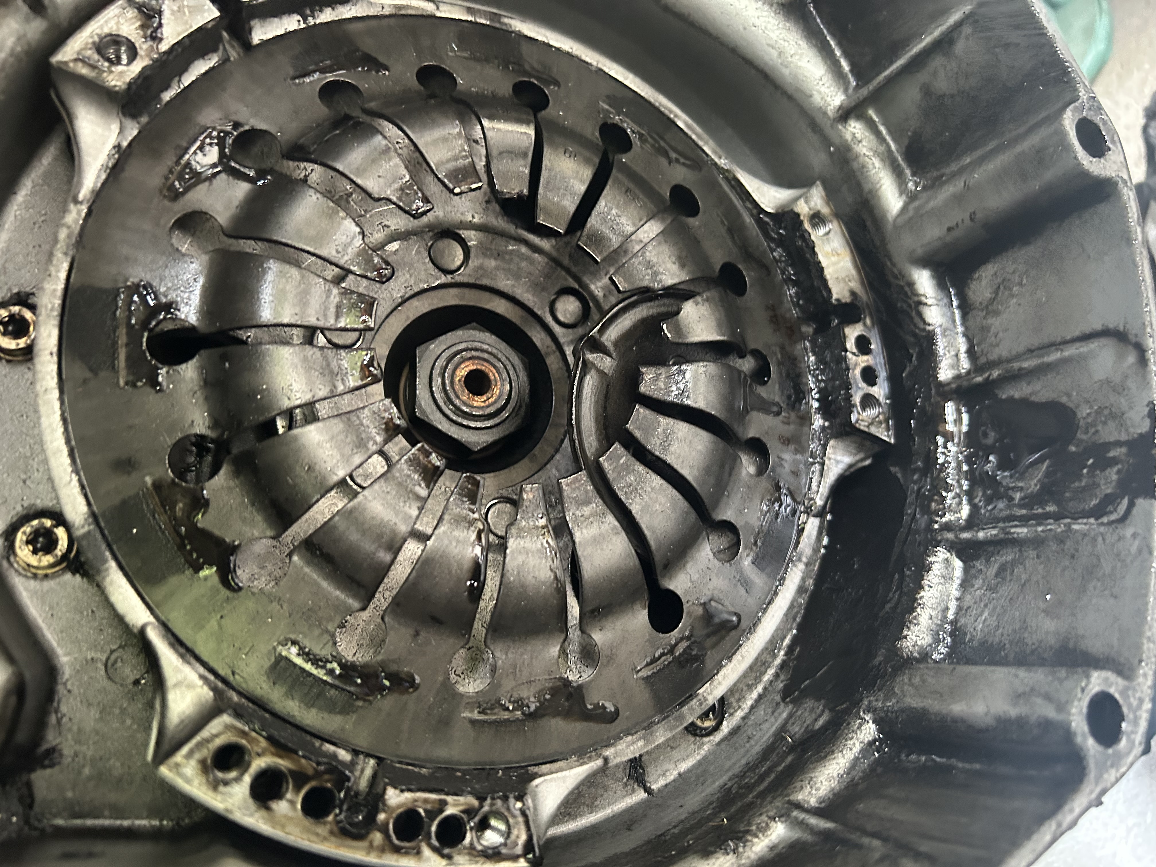

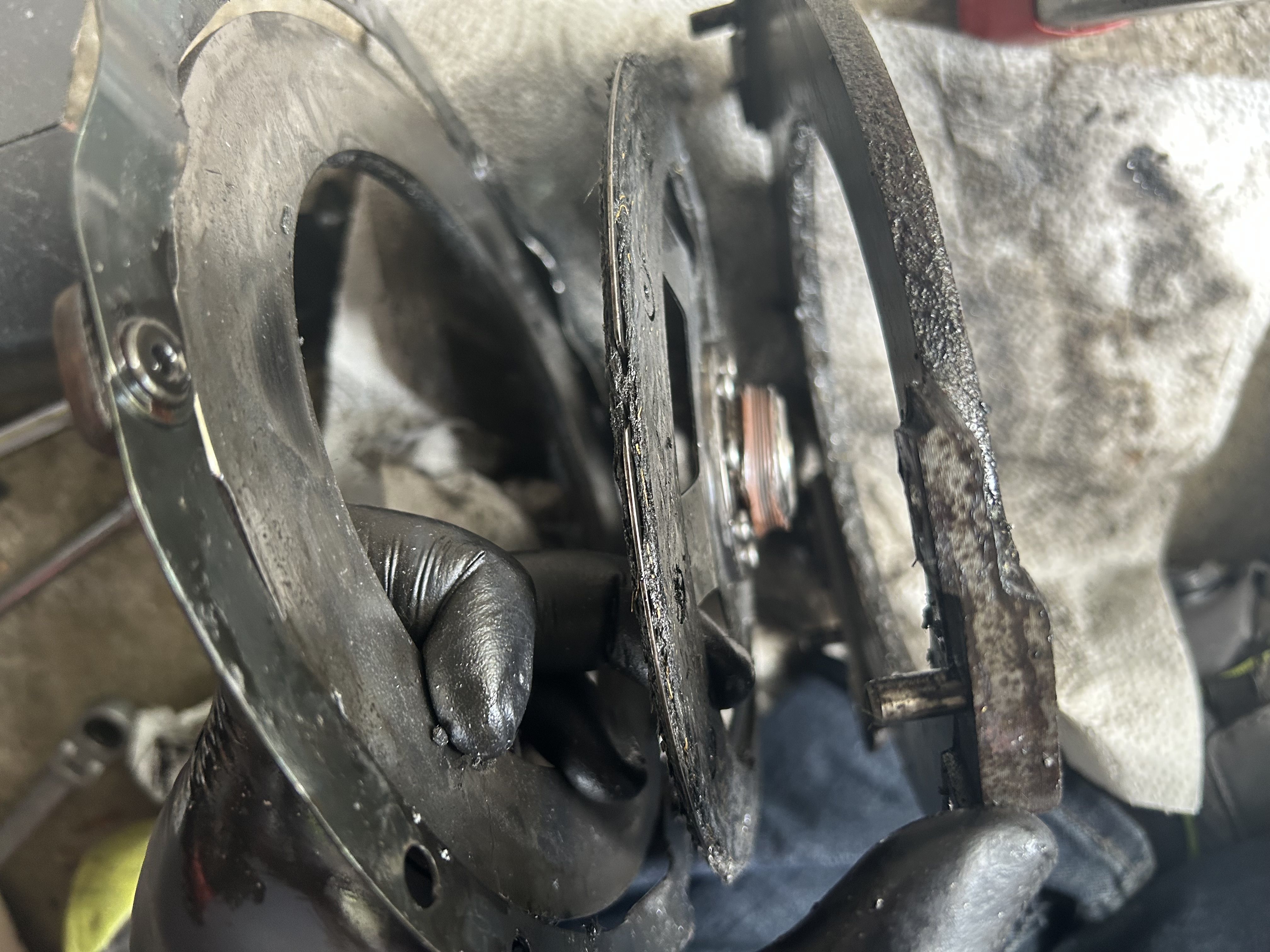

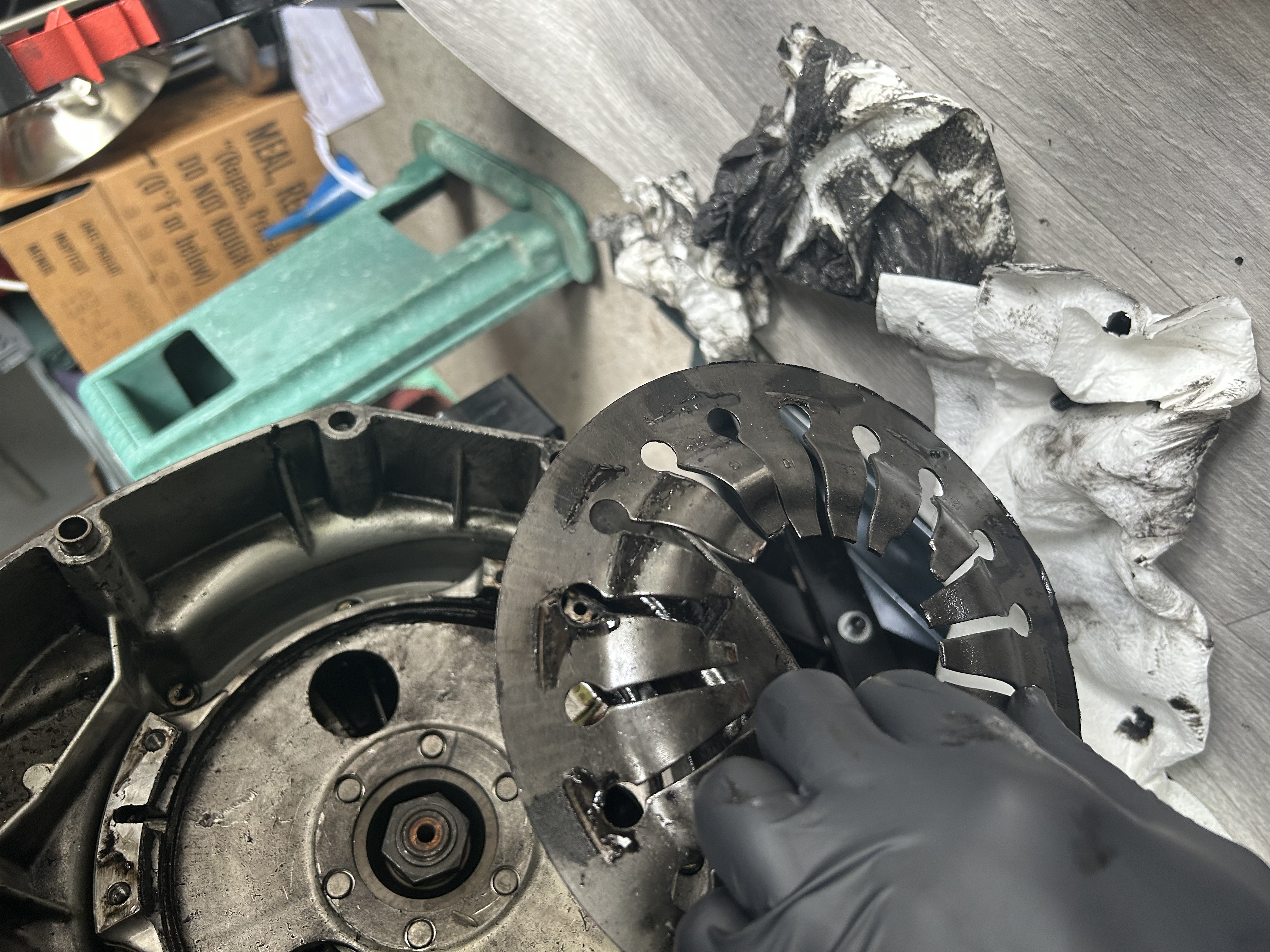

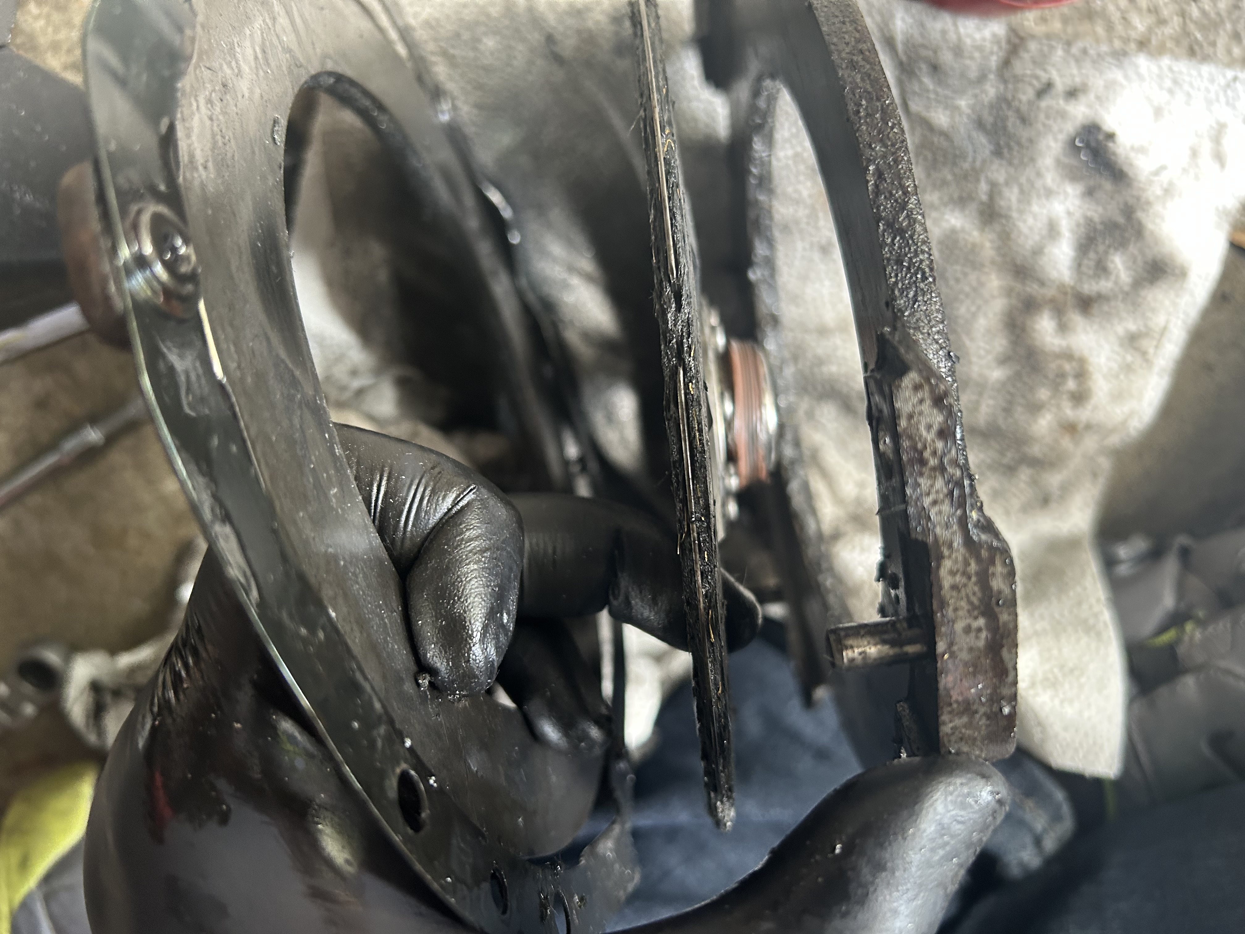

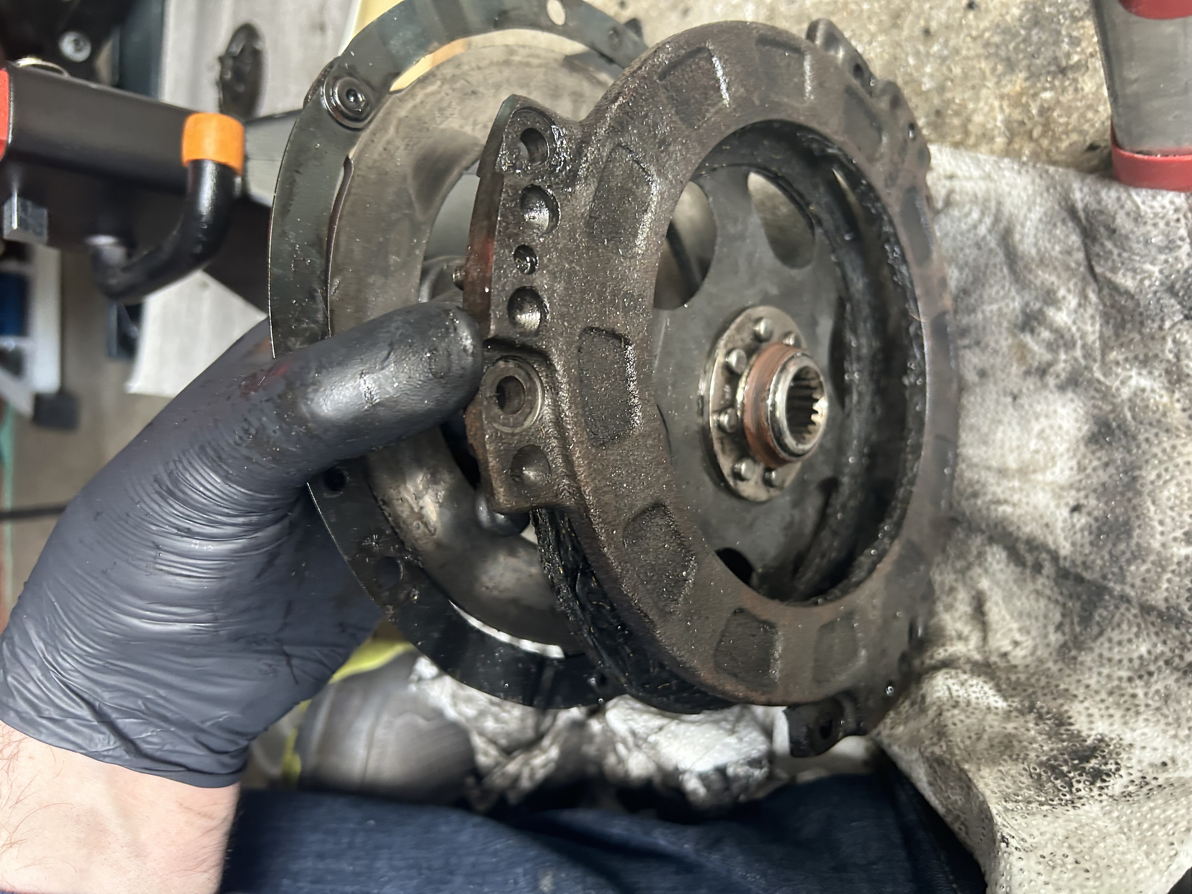

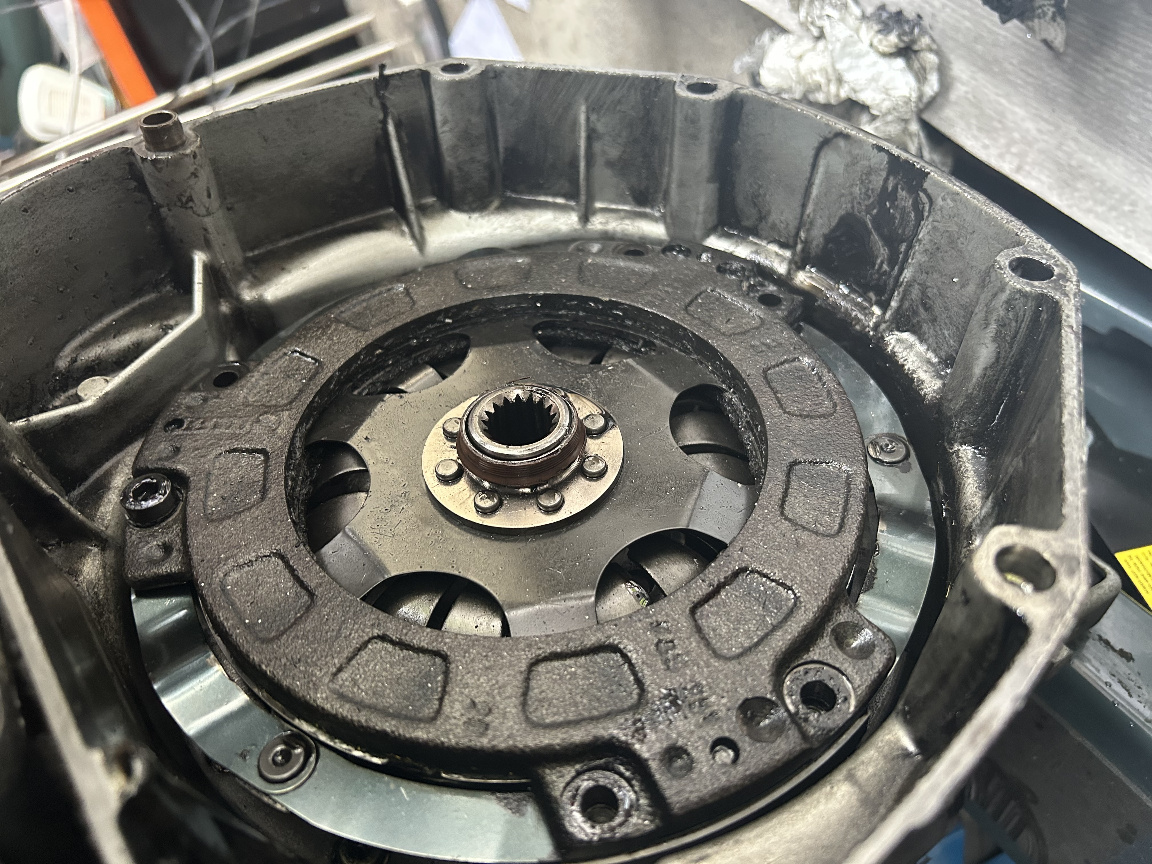

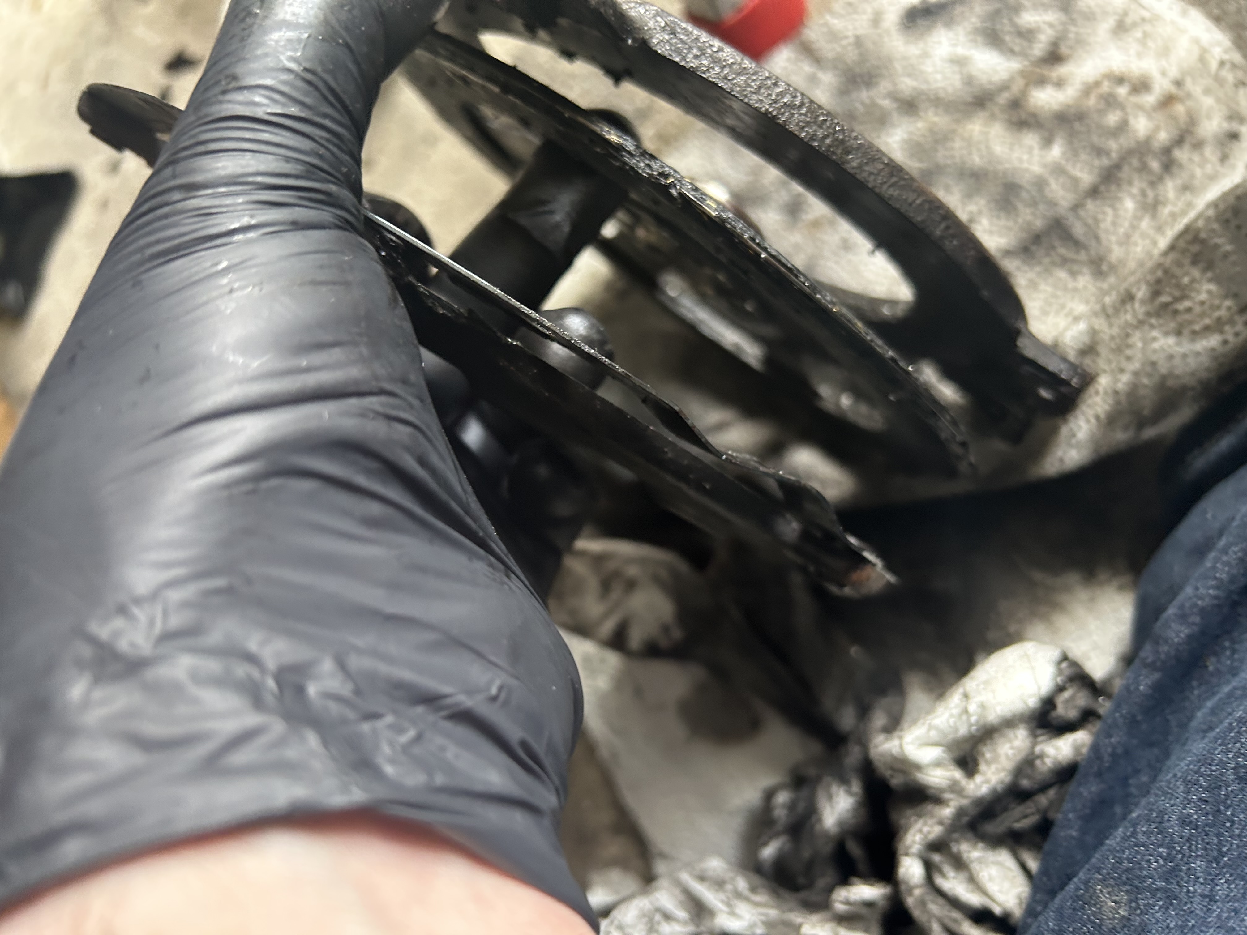

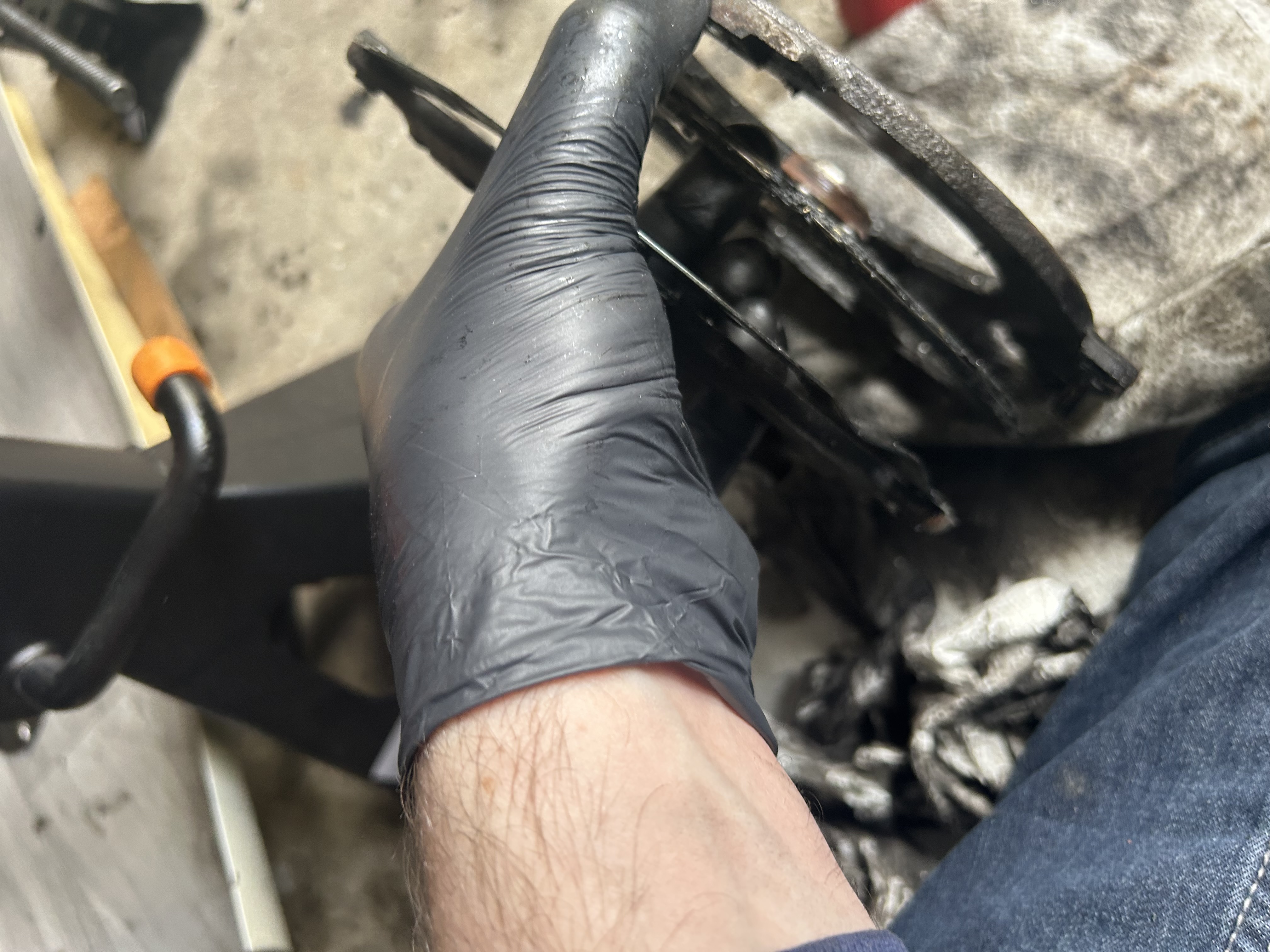

Also ich hänge hier jetzt mal alle Fotos an die ich gemacht habe. Und erzähle wie es lief. Erst schlüpfte die Kupplung. Dann lies sie sich gar nicht mehr ziehen oder ohne Wirkung sehr leicht ziehen.
Da ging schalten noch per Drehzahl. Nach kurzer Zeit war der 4. Gang fest eingelegt und es kam Getriebe Öl aus dem Spalt zwischen Getriebe und Kupplung.

Ideen und Vorschläge was passiert sein könnte sind herzlich willkommen. Oder auch Tipps wie ich das vermeide.

Kaputtes Getriebeeingangslager.....?
Dadurch taumelte die Welle, die Membranfeder hats zerlegt....oder die Menbranfeder, hats über die Zeit zerlegt, dadurch ungleiche Belastung....könnte man aber gemerkt haben, die trennt dann auch nicht mehr gescheit...
Hängt da noch ein Teil des Dichtrings dran?

Beiträge: 15403
Re: Das leidige Thema Kupplung
#48 Beitrag von wolfgang »
Sollte die Gehäusebohrung dann nicht auch geprüft werden. Die mitnehmerscheibe sieht aber nicht beschädigt aus.
Hattest du schon einmal ein solches Schadensbild Christian?

So nicht Wolfgang, war nur eine Vermutung.
Vielleichteben Materialermüdung.
Mich wundert eben der anscheinend zerfetzte Ausgangsdichtring

Dichtring wg. der lagerteile. Ich schaue morgen am pc.
