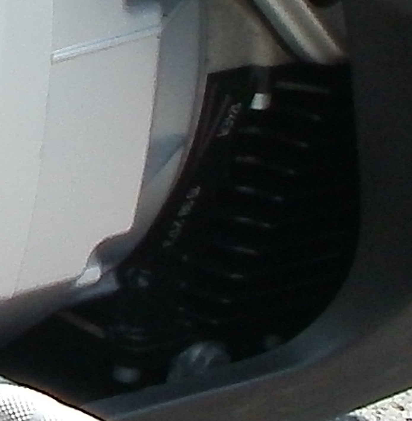

Also ein Facelift-Modell (K41) mit der aufgesetzten Lampenmaske. Bei allen K1200RS, egal ob 589 oder K41 war das ABS serienmäßig.der schreiner hat geschrieben: 21. März 2024, 18:49 Mal ne blöde Frage...
Woran erkenne ich, ob ich Integral ABS habe?
Meine RS ist BJ 2002 da soll es ja Serie sein, oder??
Die K41 haben alle schon das I-ABS
Bis Modelljahr 2001 wurde das ABS-2 ohne Bremskraftverstärker verbaut. Mit MJ 2002 nach den Werksferien 2001 wurde dann das Facelift und damit dann das I-ABS mit Bremskraftverstärker (Cora BB) von FTE eingeführt.
Achtung EZ ist nicht immer gleich BJ, nicht gleich MJ. Schau in einem VIN-Decoder nach, wann deine Maschine vom Band gelaufen ist. Wenn du es nicht so erkennst. Guter Hinweis ist auf das Datum auf dem Motor rechts unten.
