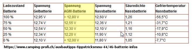

Bei den Werten sind die Batterien vollgeladen und im Ruhezustand,
Ladezustand Batterien.jpg (92.94 KiB) 140 mal betrachtet
