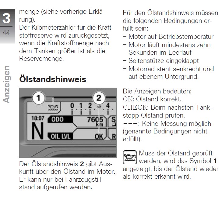

Ja bei den LC wird vor einem zu niedrigen Ölstand aktiv gewarnt. Es erscheint "Check Oil" (2) im Display und die Ölkanne blinkt (1), leider ist diese Warnanzeige manchmal etwas übervorsichtig. Auch wenn der Ölstand laut Schauglas noch voll ok ist, meldet sie sich vielfach. :roll:
Deshalb vor der morgendlichen Abfahrt am Schauglas kontrollieren und nicht gleich unkoordiniert nachfüllen, wenn es die Meldung gibt. Der entsprechende Sensor ist übereifrig. Aber auch dazu gab es schon mal einen/mehrere Threads.
https://www.bmw-bike-forum.info/viewtop ... nd#p665712
Check Oil
Check Oil
Check Oil.jpg (145.47 KiB) 364 mal betrachtet

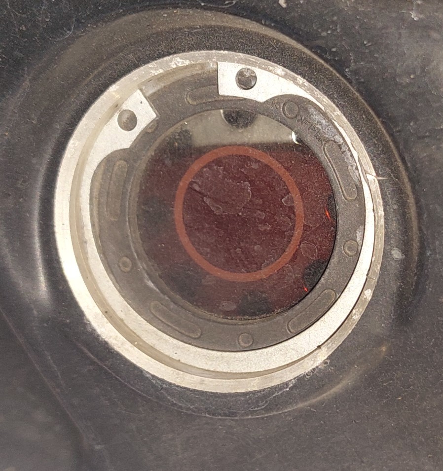

Vmax hat geschrieben: 17. April 2023, 04:47 20230416_165818.jpg
Hui, dass das nicht rausläuft - so schief, wie das steht :lol: .
Ernsthaft: Besser geht nicht.
Was noch nicht erwähnt wurde: das Öl dehnt sich bei Erwärmung aus. Das ist der Grund, warum bei warmem Motor gemessen werden soll. Bitte um Bestätigung oder Korrektur.
@Vmax: Wenn das so wäre, müsste der Ölstand an deiner jetzt kalten R niedriger sein als gestern warm. Ist das so?

Warum nicht warmfahren? Gibt BMW u.a. zum Ölwechsel selbst vor (siehe auch Anhang in #11). Dort werden auch erst nur 3,5Liter nachgefüllt. Wobei es egal ist, ob ich einen Motor nun warm laufen lasse oder warm fahre.
Die an den ölführenden Teilen wie auch dem Getriebe verbliebene Menge reicht i.d.R. lange aus, bis nach dem Starten wieder der korrekte Öldruck vorhanden ist. Zudem beträgt die Differenz zwischen Min. und Max. gerade mal einen halben Liter. Das Optimum liegt logischerweise genau in der Mitte. Wenn tatsächlich nach längerer Standzeit nur noch das Minimum erreicht wird oder weniger, sollte man sicher etwas aber nicht übermäßig nach füllen. Auch das nachgefüllte Öl muss ja erst wieder unten am Schauglas ankommen. Wenn morgens vor dem ersten Start mehr als die Hälfte vorhanden ist, kann problemlos gestartet werden. Im waren Zustand sollte es sich dann nach einer entsprechenden Wartezeit in der Mitte einpendeln. Eine Mangelschmierung dürfte erst auftreten, wenn gar nichts mehr im Schauglas sichtbar ist, wenn überhaupt.

Alpenbummler hat geschrieben: 17. April 2023, 06:37
Gerade gecheckt, Motorrad wurde nicht bewegt, also die Fotos sind absolut vergleichbar.
Nein, es ist etwa mehr zu sehen. Vielleicht weil ich gestern nach der Runde nicht lange genug gewartet hatte.
Auf der anderen Seite ist es ja so, dass das Öl nach dem Abtropfen nicht wieder in den Motor gelangen kann. Ergo müsste es so korrekt sein, also im warmen Zustand weniger Öl als im kalten Zustand zu sehen sein. Oder mache ich einen Denkfehler?

@Vmax: Wenn das stimmt:
Alpenbummler hat geschrieben: 17. April 2023, 06:37 Was noch nicht erwähnt wurde: das Öl dehnt sich bei Erwärmung aus. Das ist der Grund, warum bei warmem Motor gemessen werden soll. Bitte um Bestätigung oder Korrektur.
Weissblau hat geschrieben: 17. April 2023, 07:53 Ist so; minimal. Falls sichtbar, dann sicherlich auch kaum erkennbar.
... müsste in deiner kalten R jetzt weniger im Schauglas sein als gestern warm. Sie hat aber mehr. Hm.
Joerg58FB
Beiträge: 5240
Re: Ölstand richtig ablesen
#37 Beitrag von Joerg58FB »
Weil dann noch nicht alles Öl in die Ölwanne zurückgelaufen ist. Das braucht seine Zeit, die angegebenen 5 Minuten sind dort eher knapp bemessen. Je dünner (wärmer) das Öl um so schneller.
