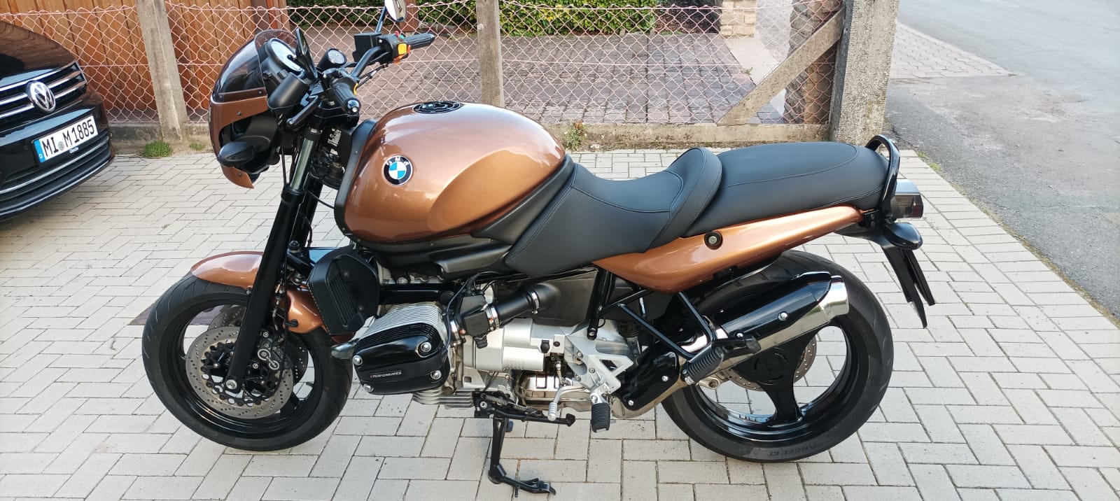

Kleine Änderung.
Den Schalldämfer farblich angepasst und die Zündkabel wieder in Schwarz.

echt klasse geworden !
auch mit den schwarzen zündkabeln :)
immer gute fahrt damit

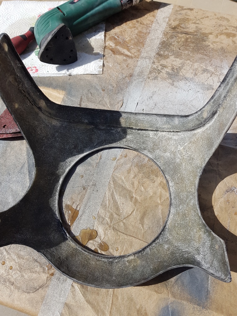

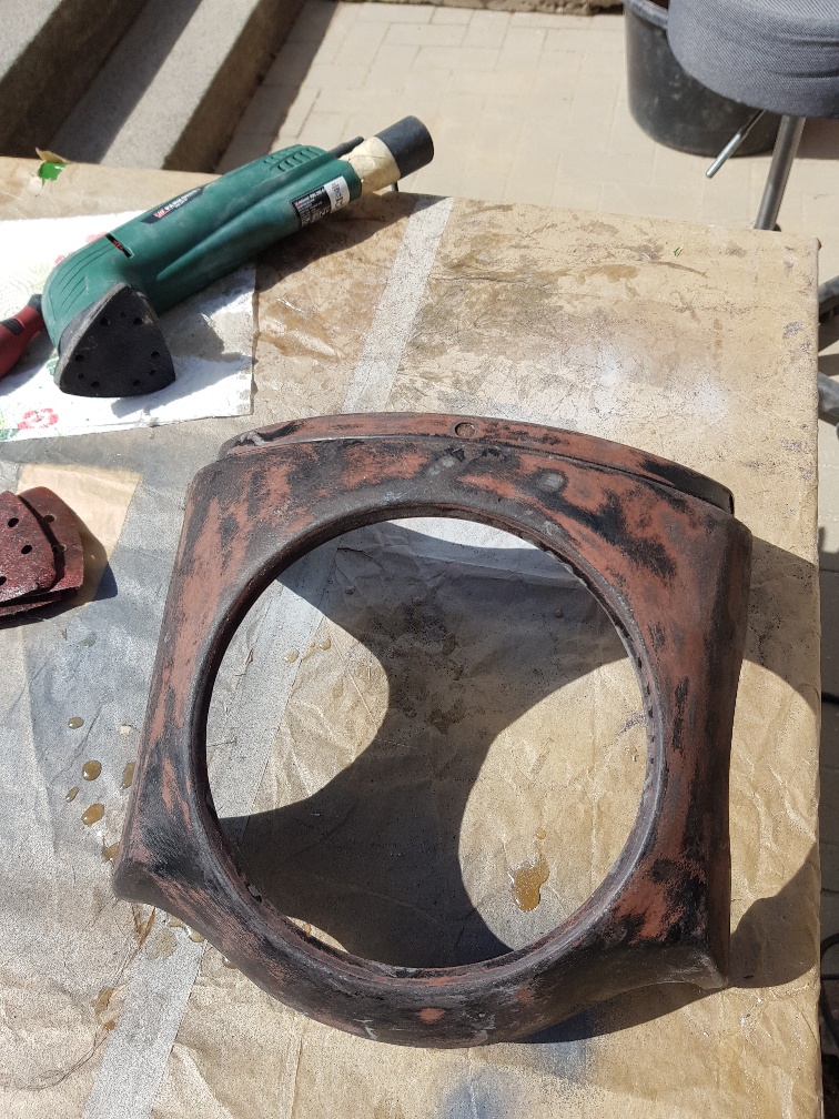

Habe die Maske aber aufwendig modifiziert. Von der Rückseite mit GFK verstärkt und aufwendig geschliffen, innen schwarz lackiert und außen
in Zanzibar metallic. Die Originalmaske war mir zu jackelig, dünnes Plastik und nicht verwindungssteif.

hier die Lampenmaske
