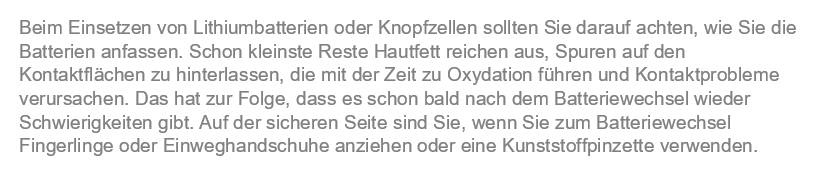

Fachleute meinen, dass tatsächlich die Entladung das Problem ist.Alpenbummler hat geschrieben: 3. April 2021, 12:03 Das Problem mit den nackigen Fingern ist weniger die Entladung sondern mehr die Verschmutzung der Kontaktflächen. Aber egal warum, Einmalhandschuh ist gut.

Guck', ich hab's auch schriftlich:RausP hat geschrieben: 5. April 2021, 10:33 Fachleute meinen, dass tatsächlich die Entladung das Problem ist.

Du meinst sicher 230 mAh. Wenn du ein Multimeter dein eigen nennst, hast du vielleicht schon mal den Widerstand zwischen Daumen und Zeigefinger gemessen. Bei mir kamen da eben 12 MOhm raus (eine zwölf mit sechs Nullen wenn man's hinschreiben würde).blueq hat geschrieben: 3. April 2021, 10:29 Bevor ich eine neue Batterie,Markenprodukt,einbaue biege ich die Kontakte vorsichtig nach,die neue Batterie wird dann mit einem Einmalhandschuh angefasst,sie kann,wenn man sie zulange mit den Finger anfasst etwas Kapazität, von der sie eh schon nicht viel hat(230mA),verlieren...
Bei 3 V Batteriespannung fließen beim prallen anfassen also satte 0,25 µA. Mit der genannten Kapazität kann man diese Batterie also 920.000 Stunden in der Hand halten bis sie leer ist. Das sind 105 Jahre. Ich glaube, da tut keinem von uns mehr was weh

Batterieentladung per Hautwiderstand gehört in die Märchenwelt wie oben ja auch richtig beschrieben, selbst wenn der Hautwiderstand bei ganz nervösen Wechslern "nur" 100 Kohm wäre kann keine Entladung , die sich auf Lebensdauer auswirken kann geschehen. Es ist tatsächlich nur das Kontakt bzw. Oxidationsproblem, dass durch die nackten Fingern droht.
Ich habe mal bei diversen Marken den Kurzschlußstrom gemessen, der lag bei Varta so um die 200mA bei Panasonic etwas höher, bei einer NoName Discounterbatterie schwach über 100mA, obwohl neu gekauft und ausgepackt. Die Varta war schon etwa ein Jahr im Schlüssel....
