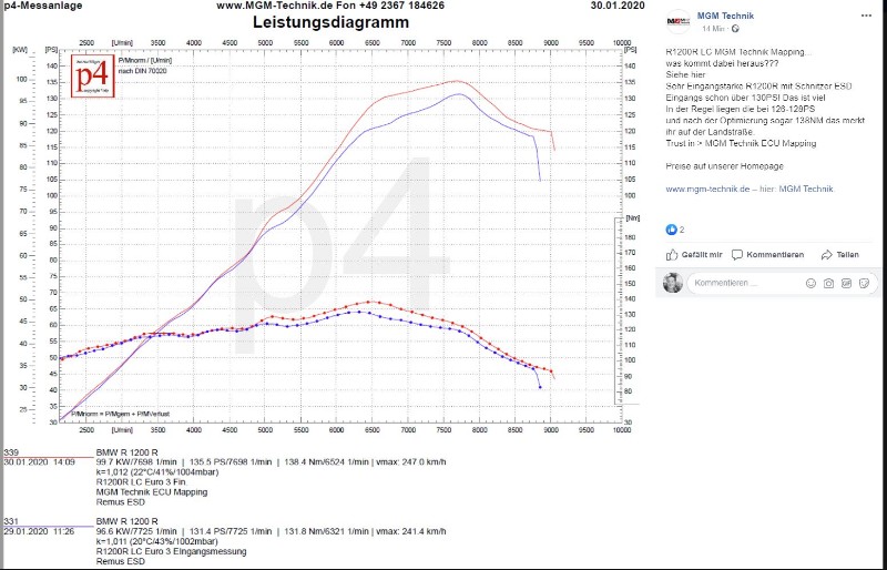

#47 Beitrag von Colonia06 »
Dann bin ich mal gespannt wie lange meine LC hält...
Habe ein individuelles Chiptuning, auf dem Prüfstand, von MGM...

Was hat das genau bei dir gebracht und was gekostet? Bin auch am überlegen...

#50 Beitrag von Colonia06 »
Habe jetzt laut Prüfprotokoll 135ps und 138nm schon bei 5000u/min. Kann dir nicht sagen ob es sich anders anfühlt, da ich es ziemlich direkt nach Erhalt der R12R gemacht habe... Hat 499 Euro gekostet...
Ich bin zufrieden... 😁
Hör vorher mal nach was du am besten machst, weil man am besten schonmal nen neuen Papierluftfilter einsetzt und auch Ultimate oder so tankt... Außerdem hätte ich vorher schon den Schnitzer Topf drauf gemacht und die Eingangsmessung war schon bei ca. 130PS...
Ich suche mal nach nem Bild der Messung...
