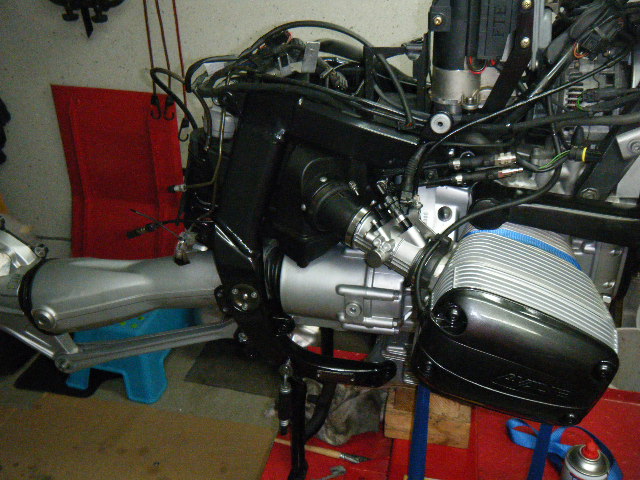

Ein paar Schrauben noch und es kann wieder los gehen.
Lackieren war dann doch etwas aufwendiger. Es waren drei Schichten Klarlack notwendig. Erste Schicht aus der Dose war eigentlich schon perfekt, bis auf einen kleinen Läufer. Als Perfektionist schleift man den weg und eine zweite Dose hatte ich eh noch. Blöderweise hat die aber beim spritzen diverse Sprenkel in den Lack gesetzt (Grund unbekannt). Also wieder anschleifen. Jetzt habe aber doch meine Lackierpistole rausgeholt und den Klarlack selbst gemischt und damit hat das Ergebnis dann gepasst.

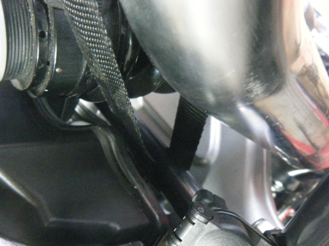

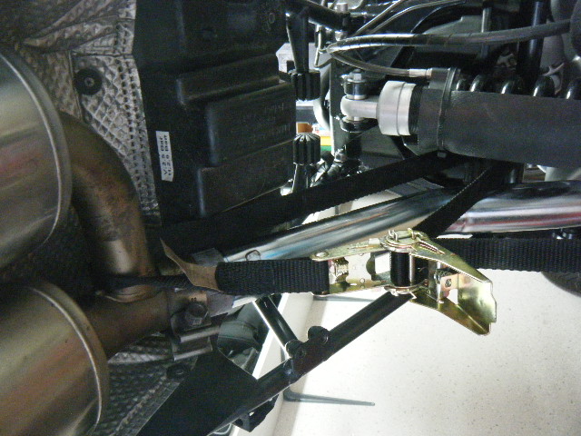

Mittlerweile bin ich beim Auspuff angelangt. Hier ein Tipp wie man den Endschalldämpfer auf das Rohr des Sammlers bekommt. In diesem Fall einen Laser-Topf.
Einfach draufschieben ist meist nicht möglich, da man gleichzeitig nach vorne unten schieben muss und es sich dabei immer irgendwie verkantet.
Man nehme einen Zurrgurt und ratsche den Topf auf das Rohr. Dabei etwas mit einem Gummihammer herumklopfen und die Verbindung vorher mit Castrol Optimol TA gangbar machen.
Den Zurrgurt um das Verbindungsstück des Endtopfs und das untere Querrohr des Hilfsrahmens legen.

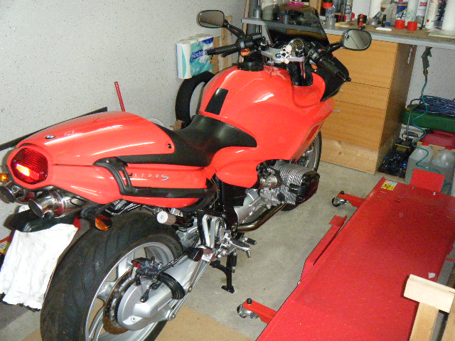

Jetzt ist sie wieder komplett und keine Schraube ist übrig geblieben. Auch eine erste Probefahrt ist überstanden.
Was ist noch zu berichten.
Weil ich schon dabei war habe ich mich auch noch einmal mit der Befestigung meiner vorderen Bremsscheiben beschäftigt . Ich hatte als ich die Maschine gebraucht gekauft habe die Scheiben gegen neue Brembo Oro getauscht. Mit den originalen Rollen war aber das Spiel für die schwimmende Lagerung verschwunden (Nachmessen ergab, dass die Originalen 4,5mm, die Brembo 5mm dick sind). Auch mit dem Befestigungssatz von Brembo wollte das nicht so richtig passen. Damals hatte ich mir mit dem Unterlegen von 0,5mm dicken Anlaufscheiben beholfen. Jetzt hatte ich mir den Anbausatz von TRW besorgt. Da hatten zwar die Rollen die richtige Länge, aber die Brembo-Scheiben klemmen sich auf den Rollen fest. Also nochmal rumgesucht und jetzt habe ich die Lösung. Von Brembo gibt es zwei verschiedene Anbausätze. Einen für die Scheiben mit 305mm Durchmesser und einen für die späteren Scheiben mit 320mm Durchmesser. Meistens findet man aber den Satz für die 320mm Scheiben auch als Zubehör für die 305mm Scheiben angeboten. Eindeutig zuordenbar ist der 305mm Satz dadurch, dass er pro Befestigungsschraube nur aus Rolle und gewellten Ring besteht – also pro Scheibe 5 Rollen und 5 gewellte Ringe. Der 320mm Satz hat dagegen 4 Teile pro Befestigungsschraube. Das heißt auch, dass bei den 305mm Scheiben der Anbausatz unverzichtbar ist, da die original BMW-Rollen zu kurz sind – also immer mitkaufen!
Leerlaufeinstellung : Der Leerlauf wird bekanntlich mit den zwei Messingschrauben an den Drosselklappengehäusen eingestellt. Im Leerlauf sind die Drosselklappen auf Anschlag zu und die für den Leerlauf nötige Luft wird über einen Kanal an den Klappen vorbei geführt. Die Luftmenge wird mit den Schrauben reguliert und bestimmt damit die Leerlaufdrehzahl. Gleiche Luftmenge links und rechts dient der Laufruhe. Da ich schon öfters gelesen habe, dass dieser Kanal verschmutzt und auch die konische Spitze der Schraube sich zusetzt, habe ich die mal rausgeschraubt. Ergebnis – beides ist richtig. Kanal mit Bremsenreiniger und Wattestäbchen sauber gemacht (unbedingt sicherstellen das nichts vom Wattestäbchen drin bleibt). Den Schraubenkonus mit ganz feinem Schleifflies (geölt) vorsichtig durch drehen gereinigt. Wieder eingebaut und in die alte (vorher markierte) Stellung gebracht. Da sie mittlerweile wieder läuft noch mit zwei Unterdruckuhren soweit möglich auf Null-Differenz eingestellt. Ergebnis: Springt mit etwas Gas ohne Choke sofort an und läuft stabil mit ca. 900 Umdrehungen. Kein Schütteln etc. – hat was gebracht.

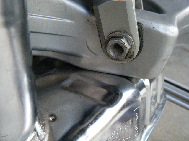

Letztes Problemfeld – der Auspuff: seit ich die Maschine gekauft habe ist der Auspuff irgendwie verspannt. Deswegen hat sich der rechte Aufhängezapfen am Mittelschalldämpfer einmal im Jahr durch den Gummidämpfer gearbeitet. Jetzt habe ich die Gelegenheit genutzt und den Auspuff komplett demontiert. Einen nagelneuen Mittelschalldämpfer hatte ich ja für ganz kleines Geld bekommen. Beim Zerlegen habe ich festgestellt, dass am linken Zylinder keine Krümmerdichtung vorhanden war und am Mitteltopf die Dichtung rechts zum Krümmer fehlte. Sachen gibt’s?! Jetzt ist alles wieder mit allen Dichtungen spannungsfrei montiert, nur federt die Schwinge mit meinem Wilbers Federbein im entlasteten Zustand genau so weit aus, dass sie auf dem Mitteltopf aufliegt. Nachdem alle Versuche den Auspuff anders zu montieren keine Änderung gebracht haben vermute ich nun, dass das Ersatzfederbein (gebraucht gekauft) etwas zu lang ist (also der Abstand zwischen den Befestigungsaugen). Da man das Federbein bei Wilbers auch kürzer oder länger als normal bestellen kann bin ich gerade dabei zu klären ob sie es 5mm kürzer machen können. Info folgt.
Ach ja. Die schwarze MRA-Scheibe habe ich durch eine rauchgraue ersetzt. Etwas durchsichtig gefällt mir besser. Wer eine schwarze brauchen kann bitte melden.
