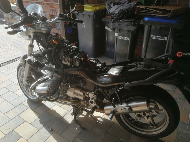

So, die neue Batterie ist drin.
1x kurz den Starter betätigt und sie sprang an.
mit 35,90 € und ner 1/2 Stunde Arbeit hält sich der Schaden in Grenzen.
Die neue Batterie musste erst mal für 3 Std. ans Ladegerät. Bei Ankunft hatte sie nur 12,2 V.
Danke noch mal für die Tipps!

Welche ist es dann noch geworden?
GS 2015
Uli
Re: Heute morgen mit R1150R liegen geblieben.
#29 Beitrag von Uli »
Lumi hat geschrieben: 12. Juni 2019, 17:54 Welche ist es dann noch geworden?
Die hier empfohlene Kung-Long WP18-12SHR.
Kostete 35,90€ und war innerhalb von 24 Std. hier. Von www.batterie34.de.
