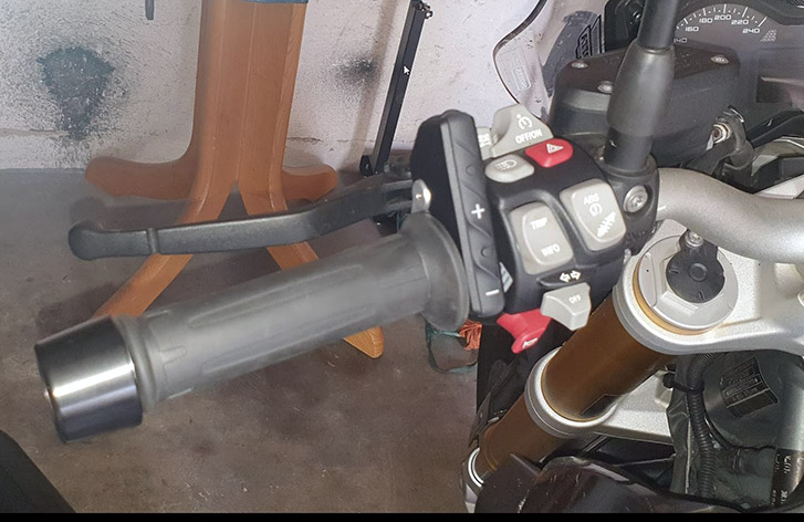

Ich habe heute mal den Kontroller ausgebaut und mir das Ganze angesehen. Es ist nicht einfach, den Kontroller wegzulassen, da er am Griff befestigt ist und auch die Schaltergruppe festhält.
Wird er weggelassen hängt auch der Stecker für die Griffheizung lose rum. Der wird auch zusammen mit dem Kontroller verschraubt. Hier müsste etwas gebastelt werden. Etwas schwieriger wird es mit der Schaltergruppe, welche nun leicht verdrehbar auf dem Lenker Sitz und nicht mehr am Griff hängt. Gut, da könnte man mit Isolierband arbeiten um eine Verdrehbarkeit zu verhindern. Alles nicht die optimale Lösung. Ich habe es wieder zusammen gebaut.
Wenn jemand eine Lösung für die beschriebenen Probleme hat kann man es ja noch mal probieren.
Gruß Gerald

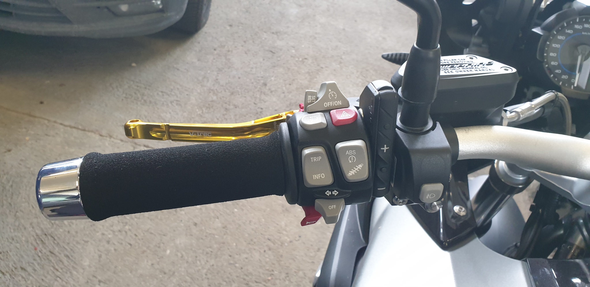

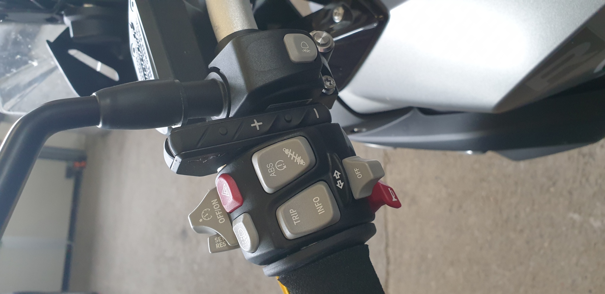

Wie ... "nicht einfach" :D :D :D
Ok Aktion geglückt Patient tot, aber dieses nutzlose Teil werde ich nicht mehr benötigen. Da aber der Platz des MCs benötigt wird war es das Beste nur die MC "Technik" zu entfernen. Das Untergestell ist prima für das was ich jetzt brauche.
Da kommt jetzt meine Sena RC4 Fernbedienung drauf und alles ist prima und es war vor allem kostenlos ;)

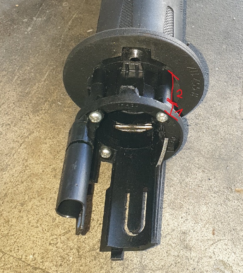

#37 Beitrag von chefffe »
Falsch! Der Unterbau des MCs ist zweteilig. Du könntest nur das flache Teil (nur ca. 3-4mm dick) direkt in den Griff schrauben, ohne den "Spacer" der die Breite ausmacht. Ich brauche den, denn ich will da ja die BT-FB draufsetzen. So solltest du sehr nah an den Schalterblock ran (wie mit dem Standardgriff) kommen.
Der Controller selbst ist geschraubt, nicht ganz einfach zum auseinander nehmen ...

#38 Beitrag von chefffe »

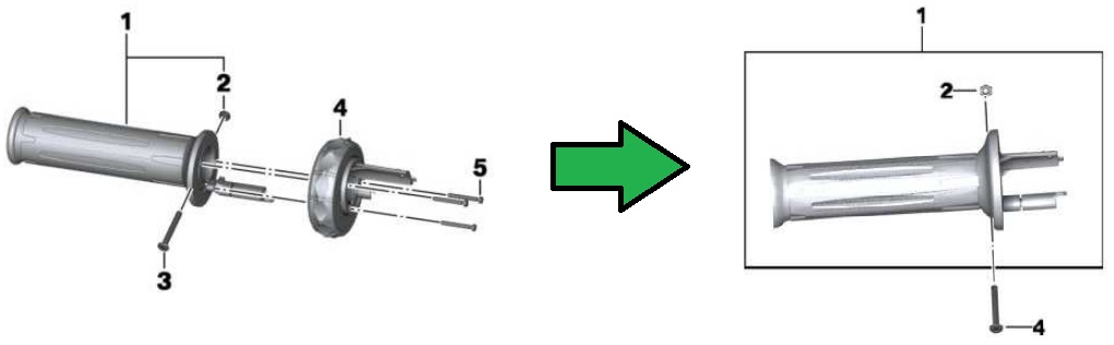

So, jetzt isses genauso wie ich es brauche:
Dort ist es fest und perfekt bedienbar. Erste Probefahrt ... macht Spass. für einen begeisterten Musikhörer!
Hier nochmal zur Verdeutlichung (Teil 1 wird benötigt, Teil 2 kann weggelassen werden mMn.

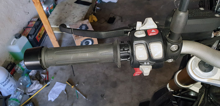

#39 Beitrag von Wuppi »
Danke cheffe für den Tipp mit den 2 Teilen. Jetzt ist der Kontroller weg und den Daumen muss ich nicht mehr so recken.
So sieht es jetzt aus.

#41 Beitrag von Wuppi »
Da ich nun wusste das der Unterbau aus 2 Teilen besteht (was man so nicht unbedingt sieht) habe ich die Trägerplatte so entfernt ohne den Kontroller zu zerlegen. Dann das ganze mit kürzeren Schrauben wieder zusammen gesetzt. Allerdings musste der Kupplungshebel etwas verdreht, verschoben werden, da der dann an den Fernlichtschalter kam. Das wars.

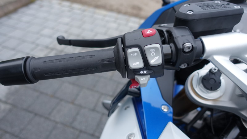

#42 Beitrag von Thor63 »
So sieht bei der RS das Ganze aus wenn man ohne den Multicontroller bestellt:

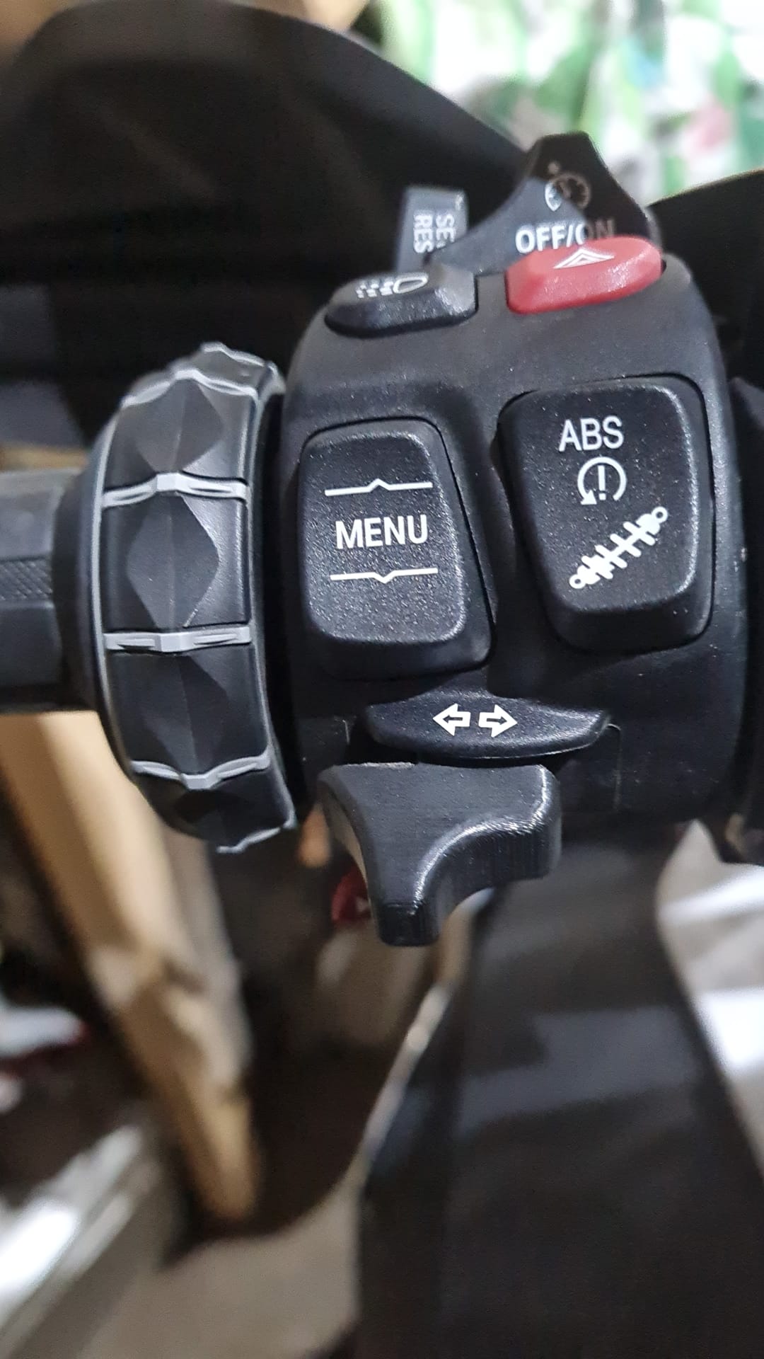

Da ich auch Probleme habe mit dem neuen Blinkerschalter
Bzw. Zu kurzem Daume und man immer umgreifen muss um nach links zu Blinken habe ich nach einer Lösung gesucht. Mit Winterhandschuhe noch ein ganz anderes Problem.
Dank 3D Drucker habe ich mir eine neue bedientaste gedruckt, die ca. 1 cm weiter links zu bedienen ist. Somit kann das Scrollrad bleiben.

kannst Du die .stl Datei der Bedientaste veröffentlichen?
