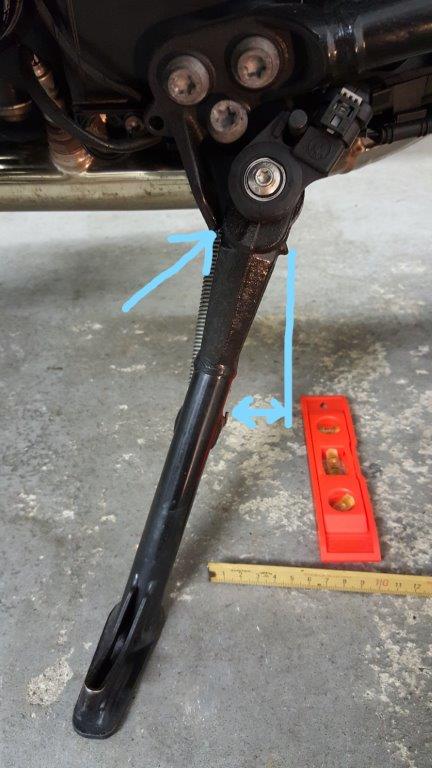

2020-01-31 13.01.32_klein.jpg (55.31 KiB) 252 mal betrachtet
Es ist schon ein altes Thema, aber weil ich erst seit dem Herbst eine gebrauchte RS 1200 fahre ist das für mich neu. Zweifele auch zu oft "Steht sie nicht zu gerade?". Habe alle Beiträge bestudiert und habe mal was anderes probiert: die Haltefläche oben am Ständer so weit abgeschliffen das sie 'normal' schief steht. Die Gegenfläche am Ramen kan man auch abschleifen, aber wenn man da etwas versaut ist das Teuerer zu ersetzen. Die abgeschliefene Fläche habe ich mit Hammerite angestrichen.
Die Unterplatte steht jetzt auch flach auf den Boden, so wie es sich gehört, würde man denken.
Auf die zwei Punkte gemessen, mit hilfe eine Wassergleiche, habe ich die Abstand 27 mm vergrössert auf 30 mm. Eine bescheidene Verbesserung aber mir reicht es. Und billig war es auch.
Gruss, André

AndreS hat geschrieben: 31. Januar 2020, 14:22... mal was anderes probiert: die Haltefläche oben am Ständer so weit abgeschliffen das sie 'normal' schief steht. Die Gegenfläche am Ramen kan man auch abschleifen, aber wenn man da etwas versaut ist das Teuerer zu ersetzen. Die abgeschliefene Fläche habe ich mit Hammerite angestrichen.
Hast du den Ständer dazu abmontiert oder kann man das auch bei montiertem Ständer machen?
Das mit dem um 3 mm vergrößerten Abstand hab' ich noch nicht verstanden. Du meinst wohl eine Wasserwaage. Nimmst du damit die Senkrechte vom Drehpunkt des Ständers und misst, wie weit der Ständer jetzt weiter vor geht? 3 mm hört sich nicht viel an. Wieviel steht die RS denn jetzt schräger?

AndreS hat geschrieben: 31. Januar 2020, 14:22 2020-01-31 13.01.32_klein.jpg
Gruss, André
Die Idee ist gut, hätte für mich aber nicht gereicht.
Je schräger der Ständer, umso mehr Last hängt auch an diesem, wird aber nicht viel ausmachen.
