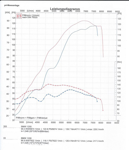

hallo Tuningbegeisterte:
erst mal zur Vorgeschichte: meine erste 11 er BMW bekam ich aus Berlin mit 1130 ccm und 111PS/NM und 120 000 km!
Gemacht von R&R mit 2. Motor und renoviert mit Lagern Wössner Kolben Leistungskrümmer und Laser Duotech, dann 1 ser Nocken Power Comander nicht Laut und mit Kat.
Nachdem ich da als interesierter KFZ Meister mal reingesehen und mich belesen hatte, wurden mit vielen 100 ern dann zum Schluss 126 NM und 112 PS draus die aber bewust nicht mehr sein sollten.
Es wären auch 112 NM und 125 PS möglich gewesen.
meine Nächste, die R1200R mit 110 Serien PS bot halt bessere Voraussetzungen für noch mehr.
Also mit Big Bore und Auspuffen, einigen Nocken usw. dann jetzt mal an die 139,3 NM Grenze und 122 PS mit Drehmomentwelle gekommen, bin aber zugunsten von mehr Drehfreude ab 7500 U/ min auf 128 PS und 134 .. 136 NM mit anderer Nocke geblieben.
Lange Pleuel kosten auch 780,- und bringen null Leistung. Laufruhe vl schon. Wösner Kolben 101mm kosten 380.- aber Big Bore 103..104 mm dann mind. 450..480.-
Da ist das Letzte Wort nicht gesprochen. Hab noch mit weiteren, anderen Ansaugrohren was am laufen.
Die 2-3 Kurbelwellenbrüche Zugelassen auf der Straße (und 5? mit Rennmotoren bei ab 145 PS bis 155PS) sind Vergangenheit, es gibt Gegenmittel, Drehzahl sollte beim BIG BORE bei mir nicht erhöht werden-
Komplettauspuff SR bringt bei der R am meisten Drehmoment- Nur Big Bore bringt nur 5 -6 PS/ NM. sind ja nicht mal 50 CCM.. Aber w i e und w o die kommen!
Kopfbearbeitung mit Kugelstrahlen ist gut und teuer aber auch eher Zubrot. Ich habs drin, weil ich auf 140 NM wollte und da sammelt man überall paar NM zusammen, wie das berühmte Eichhörnchen. Und nach dem Winter wenns heiß hergeht, findet man nicht alle vegrabenen Nüsse oder NM wieder..Der Kopfsensor regelt ggf. paar weg.
Es ist nicht so das Big Bore gleich mal 140 NM macht. Eher so, dass 3..4 x 5 NM eben 15 ..20 NM mehr machen. 1000..2000.. 3000.- aufwärts-
Was man aber sagen kann, ist dass da, wo vorher 120 NM das Maximum als Drommedar Buckel bei 6000 war, nun schon bei 4700 und 6500 ein Kamel Doppelhöcker auf 13X,xx NM ist!
Man kann also viel früher schon aufe der Fetten Welle reiten und dafür hält sie langer an..
Ausquetschen auf 8000 geht auch, aber braucht man nicht. Bei meiner stehen 225 km/h an und ich überlege einen längeren HAG.
Wer schneller fahren will, ist mit der 12S besser bedient.
R&R ist mit Wössner und Kurt Rösner) eine gute Adresse, sie hatten ja auch den BIG Bore weiterentwickelt und TÜV sicher und eintragbar gemacht.
Aber auch andere Händler Tuner und Kolbenhersteller liefern gutes und haltbares BIG BORE.
Allein das Aufbohren und Beschichten mit speziellen Kopdichtungen kostet knapp nen Tausender! Das machen nur wenige.
Gruß Klaus

- Beiträge: 4303
Re: Big Bore für 0400 R1200R 2012: Erfahrungen, Meinungen ?
hier mal ein Eindrucksvolles Bild
- Serie zu Big Bore_klein.jpg (109.46 KiB) 306 mal betrachtet

Teileklaus sei gedankt: das war genau die Antwort die ich Eingangs suchte !
