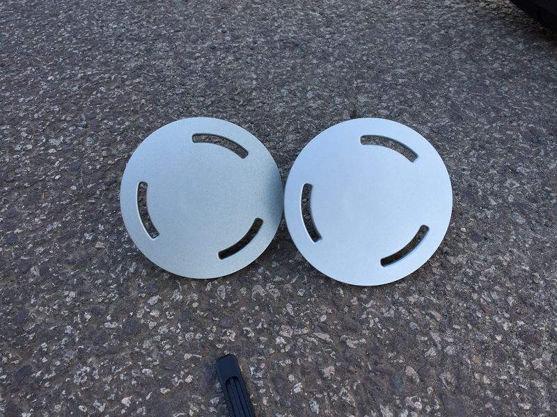

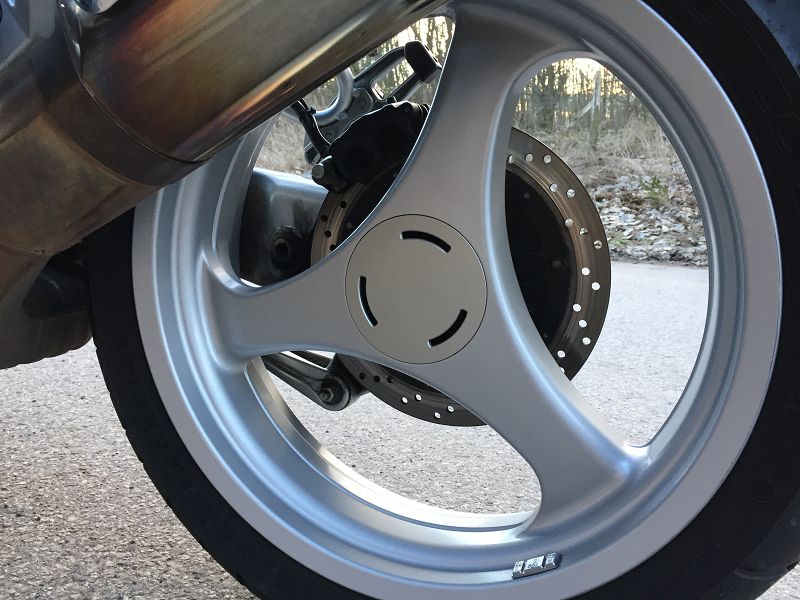

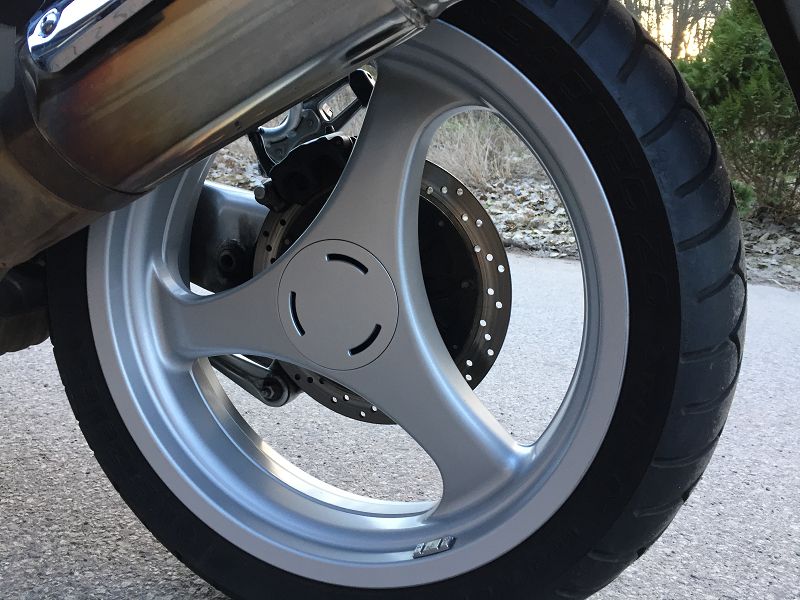

Zu Punkt 18: Ich habe jetzt den Radnabendeckel mit Emblem gefunden ... ist wohl von einer K100 und das Emblem wird auch nur geklebt. Habe mir jetzt einen neuen für 12 € bestellt (der alte ist leicht vergilbt) und werde dann mal ein Emblem kleben.

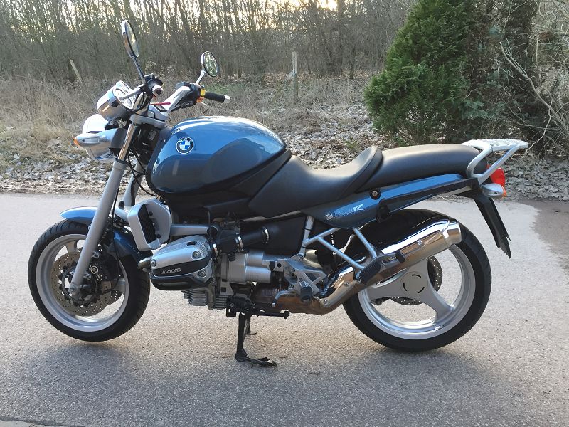

So kleines Update:
Nachdem der Winter doch recht kalt die Arbeitswochen lang und die Wochenenden kurz waren :roll: :wink: , habe ich dann doch endlich ein paar Arbeiten durchführen können.

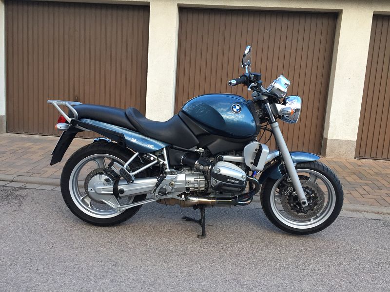

Heckverkleidungen sind ausgeklinkt und Gepäckbrücke ist montiert. Erste Probeversuche mit der Topcaseplatte haben mich aber doch schwer ins Grübeln gebracht ... Fakt ist die Givi-Aufnahmen lassen sich nicht an die Gepäckbrück direkt anbringen, da ist leider zu wenig platz.
Das Serviertablett möchte ich aber auch nicht ständig durch die gegend fahren, als wird die Platte mit Exzenterspannern als Bedarfslösung für das Topcase genutzt.
Weiterhin bekam die R dann mal eine richtig schöne Frühjahrswäsche um erstmal den gröbsten Dreck herunter zu holen. Dank All-Purpose-Cleaner und Druckflasche ging das auch erstaunlich gut.

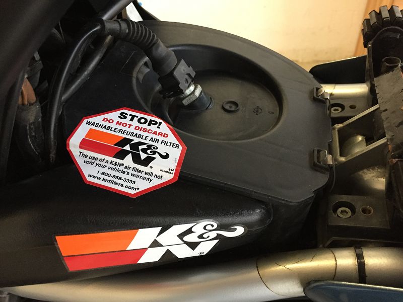

Der Luftfilter hatte es deutlich hinter sich und wurde noch gegen einen frischen K&N getauscht. Die Nabenabdeckung am Hinterrad war etwas vergilbt und passte nicht mehr recht zum Silber der Felge. Die Neue macht sich dafür richtig gut ... sieht stimmiger aus.
Auspuff und Krümmer noch etwas mit Elsterglanz von der Patina befreit ... für ein besseres Ergebnis muss ich den wohl doch mal demontieren. Weiterhin auch die Rostpickelchen am vorderen Federbein etwas wegpoliert. Schade ist, dass die Standrohre auch schon ein paar kleine Roststellchen haben ... lassen sich zwar wegputzen aber werden auch wiederkommen. In Sachen Rost bin ich schon etwas überrascht. Bei der Batteriemontage kamen auch viele rissige Kabelummantelungen zum Vorschein. Hier muss ich nochmal komplett ran und die Dicke strippen, dann kann man das auch ordentlich machen.
Zum Schluss kam dann auch endlich das Nummernschild ran, frisch geladene Batterie rein ... Knöpfchen kurz gedrückt und die große hat geschnurrt wie ein Kätzchen und lief sofort rund. Ich freue mich auf unsere allererste Ausfahrt 8)
Als nächstes stehen als noch die Gummiteile und Kabelummantelung an. Dann Ölwechsel und Stahlflex. Weiterhin wartet noch ein tolles Paket mit Gabelbrückenadapter und Lenker auf den Umbau.

Vergleich Radnabenabdeckung:

Die Q sieht wirklich gut aus!
Über den K&N würde ich nochmal nachdenken... Mit Originalpapierfilter fährt sie wahrscheinlich besser.

schicke Q!
Allzeit gute Fahrt und nicht zu hoch Fliegen!

Danke für die Blumen, find die Q auch echt toll :D
K&N ist bei mir so eine Einstellungssache, habe bisher in allen Fahrzeugen damit positive Erfahrungen gemacht ... auch hier läuft Sie mit schon deutlich seidiger. Sobald das Wetter ne Tour zulässt kann ich ja berichten um Wahrscheinlichkeiten und Vermutungen auszuschliessen :wink:

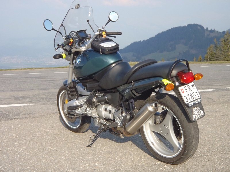

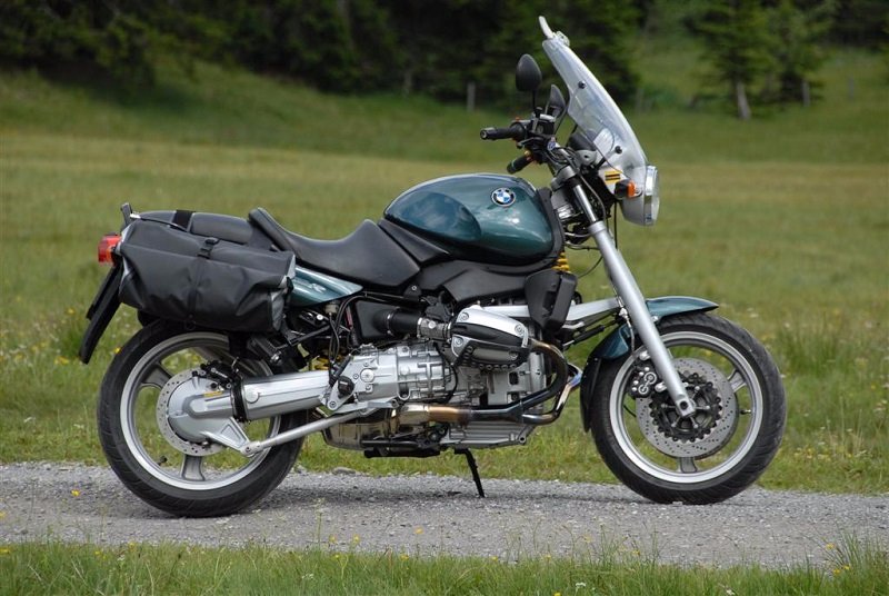

Bravo Ikarus, Deine R1200R würde bei einem Gentlemans Ride verdienten Erfolg haben.
So eine hatte ich auch mal, zu gerne hätte ich sie behalten.
Die Haupt-Änderungen waren Wilbers (deutliche Verbesserung), Strebe (kurz eingestellt für noch bessere Handlichkeit bei Passfahrten) , Zach (wertig + schöner Klang), Billigtuning via Wiederstand (fetteres Gemisch, hing besser am Gas), S-Ansaugrohre (kein merkbarer Unterschied) und K&N Lufi (schönes Ansauggeräusch). Die Spinnaker-Frontscheibe war durch meine 192cm bedingt.
Bin nur wegen ESA auf R1200R umgestiegen, dann packte mich wieder der Umbauteufel. Aber das ist eine Andere Geschichte ...
Wünsche frohe Fahrt,
Philipp

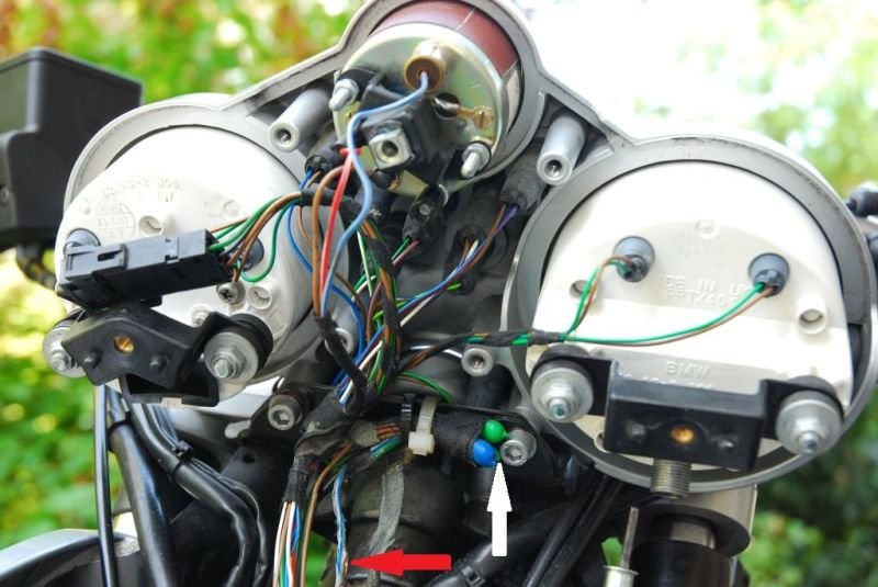

Weiterhin ist jetzt auch die schnöde Tachobeleuchtung auf weisse LED umgerüstet.

>> 15. Verschleiss: Luftfilter K&N <<
Du findest im Netz (z.b Powerboxer.de) Hinweise, dass die K&N Luftfilter zu viel Staub durchlassen. Sie nutzen dir auch nichts, wenn Du nicht das Gemisch etwas fetter stellst (geht nur elektronisch) und einen anderen Auspuff anbaust. Ich rate zu den original BMW Luftfiltern.

Achtung, wir hatten einen Kabelbrand unter dem Tank. Verursacht durch einen Kurzschluß im Instrumentengehäuse. Dort sind einige ungesicherte (!) Plus-Leitungen zu einem Knoten zusammengeführt und lediglich mit einer Gummikappe geschützt. Diese stößt direkt an eine Schraube an, und dort kann ein Kurzschluß entstehen.

Ich hatte bei meiner R1150R anscheinend auch den Kabelbrand unterm Tank wie von dir beschrieben. (Bin mit Rauch der unter dem Tank hervorkam in Italien liegen geblieben. Motorrad kommt erst per Öamtc-Transporter nach Hause).
Damit ich die Suche dann eventuell gezielter angehen kann: was bei dir damals abgeschmort, und wo lag die Ursache ?
So, und noch die Einserfrage: Tank abnehmen (Benzinpumpe, etc.) ist vermutlich im Reparaturhandbuch beschrieben ?

15) K&N habe ich jetzt drin, solange ich keine Rally damit fahre, sollte der Staubdurchlass dort marginal sein. Bin bis jetzt zufrieden.

die Ursache war ein Kurzschluß von nicht abgesicherten spannungsführenden Leitungen (ja, die gibts leider bei der 1100er) auf eine masseführende Schraube (Foto weißer Pfeil). Der dadurch erzeugte Überstrom ließ die Kabelisolierung schmelzen an einigen Kabeln kurz unterhalb des Cockpits (Foto roter Pfeil), und auch unterhalb des Tanks. Wo genau dort, hab ich leider nicht fotografiert.
Der Tank läßt sich sehr einfach abbauen, man braucht aber besser zwei Leute: einer hebt den abgeschraubten Tank etwas an, der andere löst die Gummischläuche bzw. Stecker von der Pumpeneinheit.
