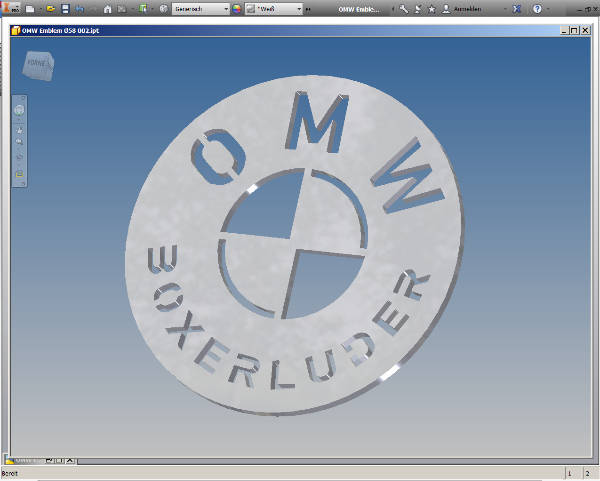

Hallo Olli, ich wollte ich könnte Dir das fertigen, kann es aber nicht!
Ich hab leider nicht die Möglichkeiten und Maschinen dazu. Auch kenne
ich momentan keinen Hersteller der sowas aus Metall fräsen könnte.
Auch einen 3D Aufkleberhersteller hab ich noch nicht gefunden der auch
nur 2 Stück herstellen würde.
Die Vorlage kann ich Dir aber als Autodesk Inventor CAD Datei, aber auch
als CorelDraw Vorlage für einen 3D Aufkleber erstellen.

- OMW Emblem Ø58.jpg (43.97 KiB) 306 mal betrachtet

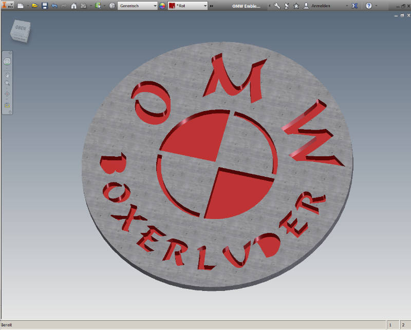

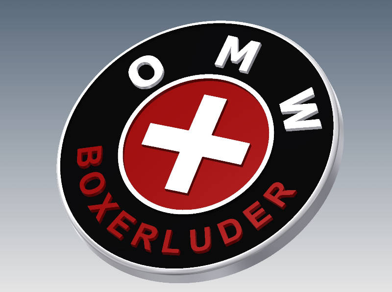

hab noch was ausprobiert und auch eine Firma gefunden die das mit Lasercutting schneiden könnte, Alu, Stahl oder auch Edelstahl. Aber eine Nacharbeit zu Hause wäre dann noch nötig,
entgraten und eventuell polieren oder aber lackieren. Ob die Schrift auf den Bildern dafür geeignet ist, ist dann eine andere Sache.
Wie Du in den Bildern auch sehen kannst ist das mit dem B und dem D nicht so der Renner.
Ich hatte aber mal eine Schriftsoftware wo man die Buchstaben ändern konnte so daß
es nach einem B oder auch D erkennbar wäre, muß ich aber mal danach suchen ob ich die
Software dazu noch habe.
Die Lasercut Firma: http://www.cutworks.de
Wenn Du natürlich zum Beispiel CorelDraw hättest, könntest Du Dir da selber ein
Emblem entwerfen und als DXF File abspeichern und dann zu Cutworks schicken.
Ansonsten kann ich Dir das aber schon für ein paar Kilo Toblerone erledigen!

- 001.jpg (49.78 KiB) 260 mal betrachtet
- 002.jpg (44.5 KiB) 260 mal betrachtet

Es gibt spezielle Schriften zu ausschneiden, die dann noch lesbar bleiben:
https://www.google.nl/search?newwindow= ... schrifttyp

Hallo Uwe,
super was Du da zauberst und
herausfindest, aber das B und D?
und was kostet der Spass bei cutworks?
das wäre ja der Hammer, wenns bezahlbar wäre, also so bis 100,-
für 2 x 58er in 2,5 dick ALU

es gibt kein Problem mit dem B und D, es gibt nur eine Lösung dafür
die ich jetzt habe!
Und das mit Cutworks muß ich heute mal ausprobieren, also habe
etwas Geduld!

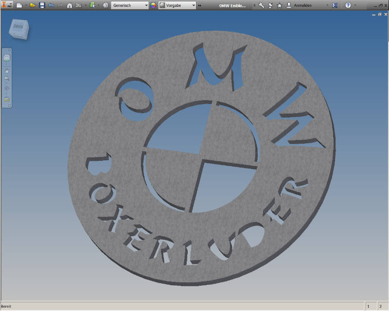

Sodele Olli,
ich hab das mal mit Cutworks ausprobiert.
Aluminium foliert (Schutzfolie)
Dicke 2,5mm
Größe Ø58mm
Walzrichtung beliebig
bei 1 Stück = 25,66 € pro Stück zzgl. Versand 13,90?
bei 2 Stück = 15,55 € pro Stück
Die Versandkosten liegen nach Österreich, Holland, Belgien, Dänemark
bei 13,90€, so dürfte das in die Schweiz nicht anders sein?
In wie weit die Schrift geeignet ist zum Lasercutten kann ich natürlich nicht
sagen. Beim Übertragen an Cutworks ist aber keine Fehlermeldung aufgetaucht,
sollte also so wie auf meinem Bild gehen. Dennoch würde ich eine Schrift nehmen
die lesbarer wäre.

- 003.jpg (29.83 KiB) 204 mal betrachtet

Hallo Uwe, genauso sollen Sie werden, kannst Du mir die Datei schicken?
Also in einem Format für cutworks?
Könntest Du den Rand noch abrunden?

Das würde nichts bringen, da das Emblem ja aus dem Blech ausgelasert wird.ExBMWler hat geschrieben:........
Grüsse Olli
Ein Lasercutter kann keine Kanten verrunden! Du mußt da am gelaserten Emblem
selbst noch Hand anlegen und das versäubern und verrunden. Ob das aber so gut
heraus kommt wie Du Dir das vorstellst, daß kann ich Dir aber nicht versprechen,
daß ist Dein eigenes Riskio. Ich hab die Datei so erstellt wie ich denke, daß
es gut mit Laser zu schneiden sein sollte.
Du weißt wie das bei Cutworks funktioniert, hast Du das dort schon einmal
angeschaut? Ist aber alles soweit beschrieben wie es geht!
Klar kann ich Dir die Datei zuschicken. Aber eine kleine Entlohnung müsste
dabei raus springen, laß ein drittes Emblem machen und das schickst Du mir
dann als Muster für mich zu. Ich denke, daß wäre ein faires Angebot?
