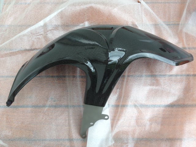

Habe heute meinen Carbon Kotflügel erhalten und verbaut. Ist wie immer einwandfrei und von guter Qualität (ist nun nach der F800S, R1200R 2011 und der aktuellen R1200R LC der dritte Kotflügel von Ilmberger). Mir gefällt's und es tut was es soll - Spritzwasser abhalten (zumindest das gröbste)

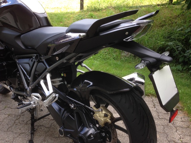

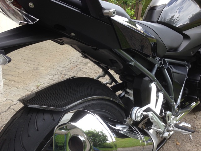

Hallo Leute..
hab jetzt auch mein kotflügel ( hinten)von ilmberger bei der r1200rlc verbaut, eben eine probefahrt gemacht..irgendwie hat der eine eigenresonanz...hatte schon bei der alten 1200 r einen, da hab ich nichts gemerkt...gibt es einen trick...oder hab ich nur eine meise?..am schlimmsten fand ich es eben auf altstadtpflaster...???
