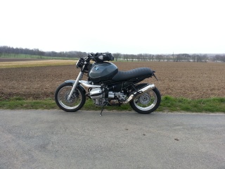

Deine Sitzbank gefällt mir ausgesprochen gut. Hast Du die selber gemacht?
Bernd

Frohes Neues,
die habe ich aus den Originalsitzen zusammengebaut.
Die Unterteile wurden mittels GFK miteinander verbunden und anschliessend Teile des Originalschaums+Verbundschaum zu einer durchgehenden Bank geformt.
Der Rest ist auch für mich neu gewesen, da ich bisher ohne Nähmaschine klarkam.
Habe aber eine alte Sattlermaschine geschenkt bekommen und etwas geübt.
Ist echt bequem und durchaus Tourentaulich.
Das nächste Projekt wird die umgebaute Sitzbank einer Zephyr 550 im Brat-Style.

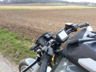

......vorläufiger Stand für 2015 in Öltankgrau mit inzwischen bewährter Sitzbank und Minimalcockpit.....
