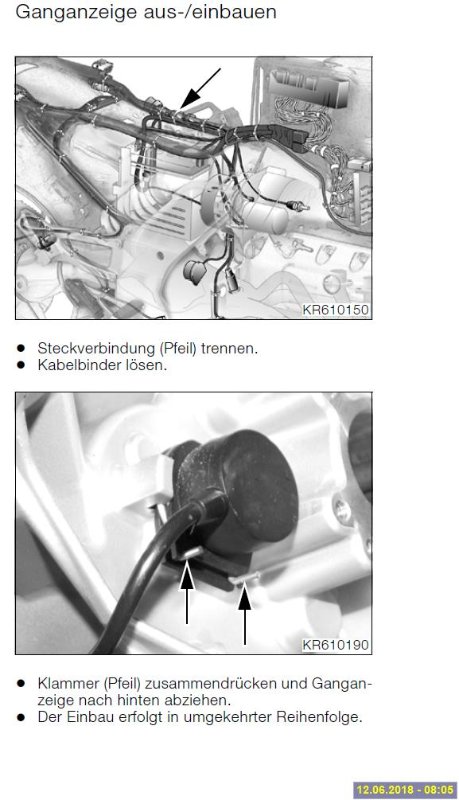

Gruss an alle Mitglieder hier im Forum. Ich benötige mal eure Hilfe. Ich war im Schwarzwald und bin mit meiner K 1200 RS (1999) in eine Wolkenbruchähnlichen Regenschauer gekommen. Seit dem funktioniert weder die Ganganzeige noch die Uhr. Die Sicherungen habe ich schon nachgeschaut und alles ok. Auch die Amatureneinheit ist nicht nass.
Sind die Ganganzeige und die Uhr eine Einheit. Was ist nötig um an die Ganganzeige am Gedriebe auszutauschen?
K 1200er Fahrer

Hat wie der Alpenbummler schon sagt sicher nichts mit der Bremsflüssigkeit zu tun, sondern eher mit dem Wolkenbruch, sprich Wasser.
Bei meiner Dicken ging nach einem Ganzen Tag im Starkregen (500KM) beim Kupplungsziehen immer das Abblendlicht aus. War dann Abends bei einbrechender Dunkelheit nicht so prickelnd, zum Glück war dann das Ziel auch bald erreicht. Nach einer Nacht abtrocknen in der Garage war alles wieder i.O.
Da wird sich wohl doch etwas H2O den Weg in den Brotkasten gesucht haben. Die Uhr hat wirklich nichts mit dem Getriebe zu tun. Ich würde erst einmal abwarten bevor ich einen Sensor o.ä tausche, ob sich das Ganze nicht nach ein paar trockenen Tagen von selbst erledigt.
Gruss Jörg
Gruss Jörg

Unterschiedlich. Reedkontakte dürften im Grunde vermutlich nur diese Universalen Anzeigen haben, weil "billig" und einfach zu realisieren beim NachbauAlpenbummler hat geschrieben: 11. Juni 2018, 19:56 Gleich eine Frage dazu: wie funktioniert der Gangsensor bei BMW eigentlich? Sind da elektrische Kontakte im Getriebe und es kommt pro Gang ein Draht raus? Oder wird das irgendwie codiert und es kommt sowas wie binär raus? Werden die Kontakte mechanisch betätigt oder ist das was mit Reedkontakten?
Ist das einfachste in der Funktion und ein kleiner Chip muss nur richtig zählen können. Aber gerade das einstellen insbesondere Leerlauf ist sicherlich äusserst schwerer im Vergleich, da kein kompletter Schaltweg genutzt wird, so kann öfters mal das N oder 0 im Display erscheinen, obwohl vom 4. in den 5 geschaltet wird, aber der 5. nicht komplett durchgeschaltet wird. Da gibt es noch Unterschiede was auf Jedenfall Japaner haben mit 3 Kontakten, was zuverlässiger ist bei der Anzeige ist, aber oft sind es auch ganz reguläre Kontakte mit einem Kontakt je Gang.
Soweit ich das beurteilen kann, ist es bei BMW hauptsächlich ein Potentiometer. Ich denk das wird auf die K1200RS ebenfalls zutreffen, weil sowas billiges und ungenaues wie Reedkontakte würde ich bei BMW jetzt nicht erwarten.
Das heißt das ist ganz vereinfacht gesagt ohne jetzt die ganz neuen Berühungslosen mit einzubeziehen, einfach ein Schleifring auf dem ein Abnehmer drauf läuft. Auf jedem Tastpunkt ergibt sich ein andere Widerstandswert, und anhand der Widerstandswerte erkennt das Steuergerät dann welcher Gang eingelegt ist sofern es den Bezugspunkt mindestens eines bestimmten Ganges kennt, wenn nicht gar alle Gänge hinterlegt werden, was bei der K1200S so ist. Beim anlernen wird jeder Widerstandswert der über einen Zeitraum X erhalten bleibt abgespeichert, was Fertigungstoleranzen zu gute kommt.
Bei Kontakten wird einfach Strom in das Bauteil geleitet, und jenachdem wie die Schaltwalze gerade steht geht dieser Strom/Spannung dann in einen anderen Kanal des Steuergerätes, welches dann sagt Kanal 1 = 1.Gang, Kanal 2 = Leerlauf usw.
Also kürzer und genauer es gibt Reed mit 3 Magneten die rauf und runter schalten registrieren
Es gibt Kontaktabnehmer mit 3 Kabel bzw. Kontakten
Es gibt Kontaktabnehmer mit X Kabeln. einmal Strom, und dann je Gang ein Kabel
Es gibt wie bei BMW Potentiometer wo der Widerstand ausgewertet wird

Oh, das ist komplizierter als ich dachte. Wenn es da hochohmig zugeht ist Wasser sicher nicht zuträglich.
