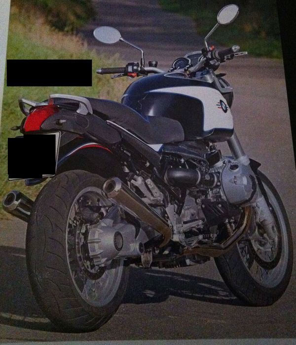

So in dieser Art das wäre es für mich .................
- Fotoquelle MO BMW Motorrad

ja, das hätte was.
Ich dachte schon, dass diese Variante gemeint wäre:
gefällt _mir_ nicht so gut. Leistungsmäßig jedoch nicht schlecht.
Wo gibt es die gezeigte Anlage?

yähhrrrrrrrrrrr Darkman genau so stelle ich mir das auch superoberaffentittenturbobibergeil vor! 1 setzen!
Re: Meine R1200 R Classic Trophy oder kurz Schnugge :-)
Ich glaub das ist ne Anlage vom Herrn Schlögel (SR Racing) ich muss noch emol gugge

Die habe ich auch gesehen. Sie kam mir aber ziemlich unsymmetrisch vor, wegen dem dicken Kardangehäuse und dem Endantrieb.DARKMAN hat geschrieben:.... In der MO glaube ich gab es da mal was, aber zur zeit ist mir das etwas zu teuer.
Du Reinhard jetzt wo du das so schreibst, das könnte gut sein, leider gibt es kein bild von oben in dem beide Seiten gezeigt werden! Auf den Bildern die ich hier in der MO habe, sieht das aber im einzelnen wirklich nicht schlecht aus. Auch die Abstände scheinen hinzuhauen.

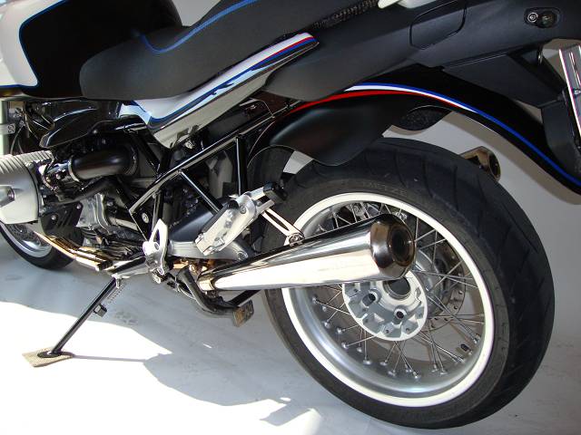

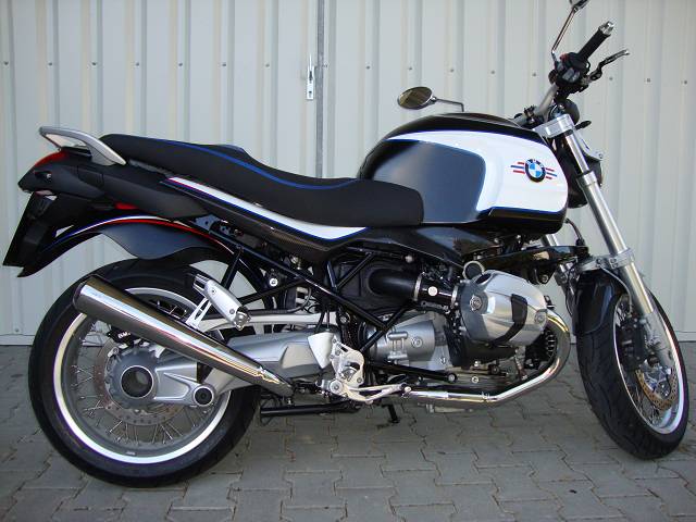

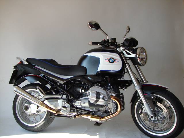

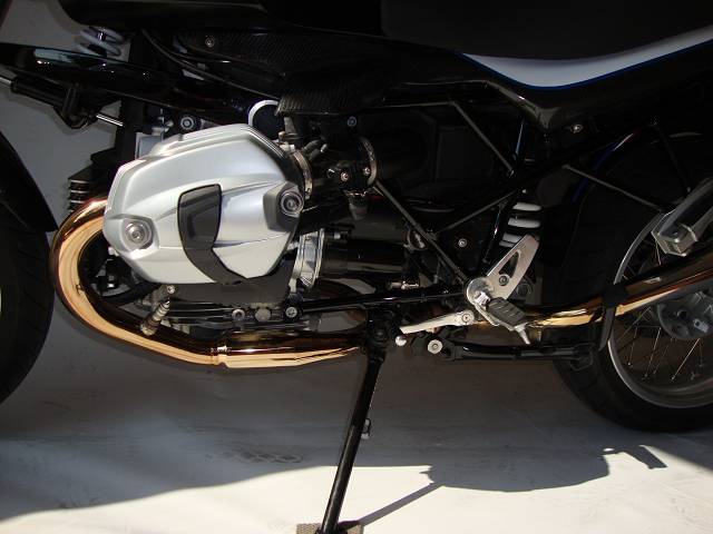

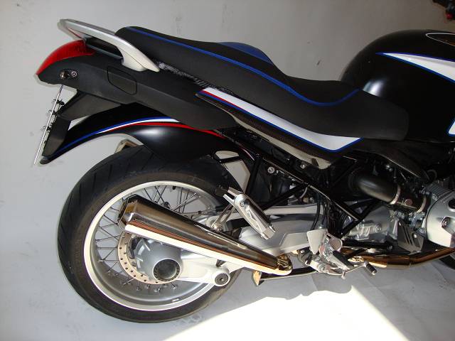

Für alle die die es interessiert, hier mal ne Antwort von SR Racing zur Auspuffanlage mit besten Dank an Herrn König
Hallo Herr T.,
vielen Dank für ihre Anfrage.
Die hier vorhandenen Bilder habe ich Ihnen angehängt. leider habe ich kein Bild direkt von hinten bzw oben. Da beim draufschauen von hinten vom Bogen Y-Rohr zum Schalldämpfer durch den Kardan bedingt rechts weniger als links zu sehen ist vom Rohr(letzter Bogen zum Schalldämpfer und der Bogen vom Y-Stück) musste ich um es optisch gleich / symmetrisch zu halten mit 2 verschiedenen Winkeln arbeiten. Links also anders als rechts. Das Auge wird durch den Kardan und dadurch wenig zu sehende Rohr am Eingang des ESD getäuscht. Die Schalldämpfer als solches sind im Winkel von der Seite gesehen identisch und von der Mittellinie im gleichen Abstand parallel. Abstand zum Nr-Schild rechts und links symmetrisch Ist etwas schwierig zu erklären. Die Anlage als solches ist sehr Zeitraubend bei der Konstruktion (durch die vielen Winkel/ Bögen)“ Anlagen gibt es bis dato davon.
Bei fragen ruhig auch mal anrufen. Evtl. dann leichter zu erklären.
Durch geänderte Tüv-Bedingungen ist so eine Anlage bei Euro 3 im Moment nicht mehr Eintragungsfähig. Die Suche nach einer Lösung von unserer Seite läuft aber.Bei älteren Fahrzeugen bis einschließlich Eur0 2 sollte es bei einhalten der im Schein geforderten Werte kein Problem darstellen
Ich wünsche Ihnen ein schönes Wochenende und viel Spaß beim diskutieren. Evtl. schaue ich am WE mal ins Forum

Da die EU R1200R wohl alle Euro 3 sind, ist laut dem Schreiben des Bastlers oben nicht mal das Musterstück zulassungsfähig.
Meiner Meinung nach hat's dann auch nichts in einer Zeitung zu suchen oder es sollte dort klar im Artikel zu lesen sein. Schick hin oder her, das ist Verarsche.
es handelt sich dabei auf jeden Fall um eine SR-Komplettanlage (Krümmer, Y-Rohr, Zwischenrohre, Endtöpfe).
@Darkman: Danke für die Infos! Ist also nicht eintragungsfähig, jetzt kann ich wieder etwas ruhiger schlafen...
