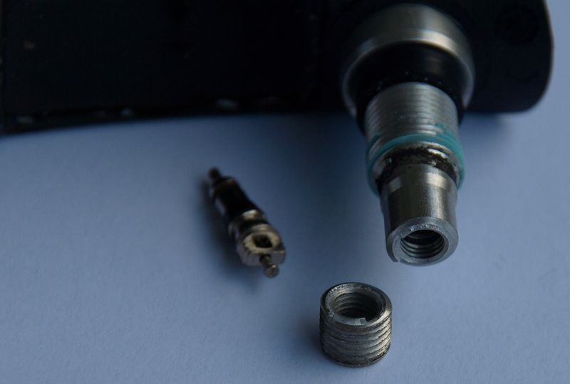

Hi zusammen,
heute habe ich mit Kollegen eine Runde an die Mosel und zurück machen wollen - etwa 50 km von zu Hause nochmal vollgetankt und etwas Luft nachfüllen wollen.
Mir war ja durchaus klar, dass ich das Ventil mit RDC mit besonderer Vorsicht behandeln soll (und habe nun bestimmt schon mehr als 10 mal den Reifendruck eingestellt), trotzdem gelang es mir mit dem Befüllstutzen völlig mühelos, das Gewinde leicht anzubrechen (obwohl ich diesen senkrecht draufsetzte und nur beim Abziehen unabsichtlich eine minimale Schräglast aufgebracht habe). Es machte nichtmal "Knack" - es war eher so spröde wie Gips. Ich hoffte, ich könnte damit wenigstens noch vorsichtig nach Hause fahren - aber der Luftdruck senkte sich bald unter die 2 bar Grenze.
Also Service angerufen, um erst in einer langen Warteschleife zu landen und mir dann anzuhören, dass es sich ja eigentlich um einen Bedienfehler handle und das Abschleppen eigentlich kostenpflichtig wäre (so rund 500 Euro bei der Entfernung). Der Servicemann war dann aber kulanter und brachte mich kostenlos zur Werkstatt.
Meines Erachtens ist das verwendete Material ein Witz und an dieser Stelle völlig ungeeignet - warum kann man da keinen Stahl verwenden? Schade um den schönen Ausflugstag.

Und noch als Ergänzung:
Der Schaden würde verdammt schnell repariert - aber der Spaß kostete mich 183 Euro, auf denen ich wohl sitzen bleiben werde.
Das alte Ventil samt Sensor habe ich mal mitgenommen und überlege noch, ob sich der Aufwand eines schriftlichen Einspruchs lohnt.

Jette hat geschrieben:Und noch als Ergänzung:
Ich hätte normales Ventil einbauen lassen. Wenn das RDC so leicht zerbröselt und für ein vorzeitiges Tourende sorgt, ist es schlichtweg unbrauchbar.
Stellst du uns bitte ein Foto hier ein? Das ist bestimmt von allgemeinem Interesse.

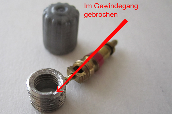

Wäre interessant ob das Ventil auch an einer Stelle gebrochen ist, wo das Material durch Innen- und Aussengewinde besonders schwach ist ?
Ich ärgere mich auch jedesmal, wenn ich mit dem Füllanschluß aufs Ventil will. Der Raum zwischen Ventil und Bremsscheibe ist nun mal wirklich extrem eng. Da ich nicht gerade die idialen Hände für Geburtshelfer habe, ist es wirklich mühsam, den Anschluß aufs Ventil zu bekommen.
Es wäre sicher kein großer Akt, das abgewinkelte Ventil in der Felge anzubringen, und den Drucksensor an anderer Stelle in der Felge. Z.B. um eine bessere Gewichtsverteilung zu erzielen, den Sensor in der Felge gegenüber des Ventiles.
Wäre jedenfalls mein Gedanke dazu.

hixtert hat geschrieben:Stellst du uns bitte ein Foto hier ein? Das ist bestimmt von allgemeinem Interesse.
Gern :)
Franz1954 hat geschrieben:Wäre interessant ob das Ventil auch an einer Stelle gebrochen ist, wo das Material durch Innen- und Aussengewinde besonders schwach ist ?
Stimmt genau.
Und es ist in der Tat an einer schlechten Stelle platziert, so dass einige Tankstellen-Luftstutzen schon garnicht in Frage kommen.

Jette hat geschrieben:Hi Ihr,
Gern ...
Ich behaupte jetzt, dass in den letzten 100 Jahren kein Norm-Ventil an dieser Stelle abgerissen wurde. Das Teil sieht aus, als wäre es nicht aus Vollmaterial gedreht, sondern gesintert.
Gesendet von meinem GT-I9001 mit Tapatalk 2

Thommy hat geschrieben: Inschinöre eben... :lol:
Du bekommst bei Großserienprodukten keine reine Ingenieurslösung zu kaufen, sondern nur das, was Betriebswirtschaftler nach der Kostenoptimierung davon übrig gelassen haben.
Die Fotos und die Geschichten scheinen zu bestätigen, dass hier kein vernünftiger Kompromiss erreicht wurde. Vermutlich hat sich eine Fraktion durchgesetzt. Rat mal, welche?
Ein Reifenventil, das ein Endkunde beim Luftdruck prüfen mit dem dafür vorgesehenen Gerät abbrechen kann, ist einfach nur Schrott. Gefährlicher Schrott.

Wenn man sich jetzt die Bilder von Kurt und Jette anschaut könnte man schon auf den Gedanken kommen, dass Kurt verdammt Recht hat mit der Behauptung dass das keine Glanzleistung von BMW ist. :( Und wieder an Sicherheitsrel. Teilen.
Und dass man dann noch 180 Euro für die Rep. von dem Schrott abdrücken darf ist eine Frechheit. Wollen wir mal Hochrechnen wie hoch die Wahrscheinlichkeit ist, dass so ein Ventil bricht, wenn man mal zwei defekte bei ein paar RDC - BMW´s hier im Forum (50? 100?), auf viele Tausend verkaufte RDC - Systeme rechnet? Ich fürchte da kommt ein stattliches Ergebnis raus :?
