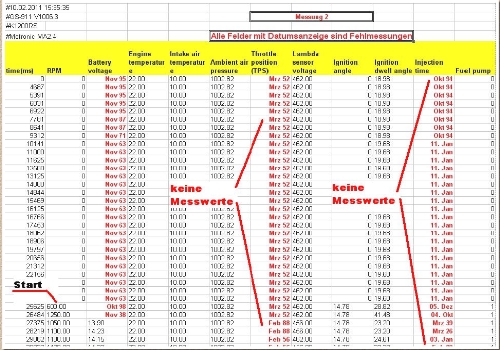

Re: Teilintegral ABS - Druckmodulator defekt, was tun ?
Hallo K-Experten!
Habe mir mal die Maschine von "Mister di " (Dirk) am Donnerstag angeschaut und das Diagnosegerät angesteckt.
Die Messwerte die ich bekomme sind zum Teil sehr suspekt und werden daher in der Auswertung mit Excel als Datum gekennzeichnet. z. B. die Batteriespannung wird erst nach dem Start angezeigt und hat zwischendurch auch Fehlenzeigen, die Stellung des Gasgriff wird garnicht angezeigt usw.
Messung wurde zweimal durchgeführt - mit den gleichen Problemen. Vergleichsmessungen an meinem Moped zeigten normale Messwerte.
Einmal beim Starten habe ich eine Battriespannung von 8.95 Volt gemessen - wäre für das ABS-Modul zu wenig und hat auch eine Fehler in den Speicher geschrieben. Einen Fehler, wie zum Beispiel "Kolbenfehler" o. ä. mit dem Hinweis auf das Hyd.-Aggr. wurde nicht im Speicher abgelegt.
Wer arbeitet mit dem Diagnosegerät GS 911 und kann zum Fehlerbild was beitragen ?

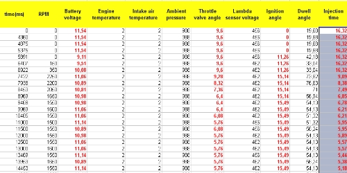

Guten Abend Forum,
hoffentlich hattet Ihr ein schönes Wochenende und vielleicht auch den einen oder anderen Ausritt.
@Egon:
vielen Dank nochmals für Deine Mühen. Ich hoffe, dass Du mit Deinem vierrädrigen Feuerstul gut nach OWL zurückgekommen bist.
@Forum
Egon hat ja das Ergebnis des Auslesens hier eingestellt. Seine ersten Interpretationen, die Ausfälle bei oder nach niedrigen Drehzahlen (Ampel, Stau) und die Tatsache, dass die Batterie vermutlich 10 Lenze zählt, lassen mich damit liebäugeln, mir und meinem Ziegelstein eine neue zu spendieren.
@Egon:
@Forum
- Kleinnotte
- Beiträge: 2106
- Mopped(s): K1200RS, R1150GS
- Wohnort: Sauerland
@Mister di
Ich denke wohl auch, dass eine neue Batterie als erstes die einfachste und preiswerteste Lösung darstellt. Vielleicht, hast du in der Nähe einen Kumpel der dir probeweise eine super intakte Batterie mal ausleihen kann. Wäre die schnellste und einfachste Variante
Formatiere die Spalten als "Text".Egon hat geschrieben:... und werden daher in der Auswertung mit Excel als Datum gekennzeichnet. ...
Z.B. aus der Batteriespannung "Nov 95" werden dann 11.95 (V).
Habe ich auch gedacht, ist aber nicht so, sondern es sind unregelmäßge Zahlen 5 oder 6stellig.FRS 3263 hat geschrieben: Formatiere die Spalten als "Text". Z.B. aus der Batteriespannung "Nov 95" werden dann 11.95 (V).
Und wie schon geschrieben - bei der Messung an meinem Moped und inzwischen beim Moped vom Kollegen ist die Vergleichsmessung ( Excel-Darstellung) in Ordnung.

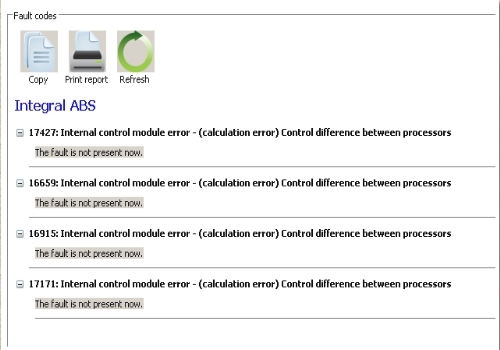

Hallo Freunde,
so ein Mist:
Neue Batterie ist drin (vom Freundlichen ordentlich vorgeladen und ich bin dann noch ein Ründchen von gut 100 KM gefahren), ein neues Rücklichtbirnchen ist propylaktisch auch drin.
Ergebnis: der Fehler ist immer noch da.
Er tritt auf (nicht immer), wenn ich im Stand oder rollend die Bremse betätige.
Auf der Fahrt zum Freundlichen (also vor dem Batteriewechsel) hatte ich allerdings auch bei etwas höherer Geschwindigkeit einmalig ein kurzes Aufleuchten der "Warndreieck" Kontrollleuchte.
Der beim Freundlichen ausgelesene Fehler war: interner Fehler in Steuerungseinheit (oder so ähnlich).
Muß ich mich jetzt doch mit dem Austausch des Druckmodulators befassen, Schluck..., wie seht Ihr das ?
