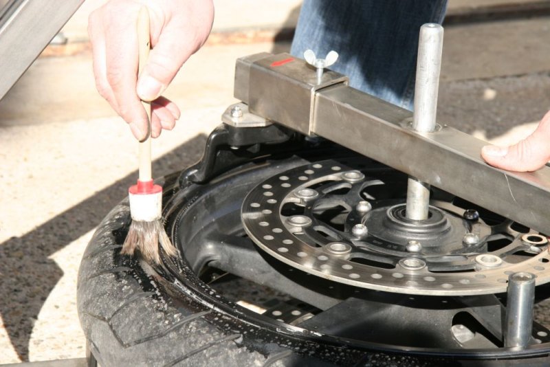

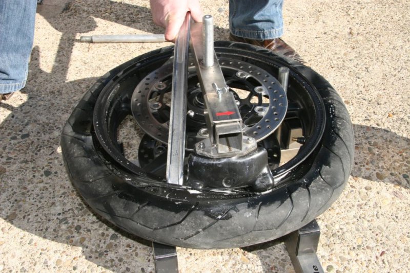

michael2201 hat geschrieben:VERGÖLST will für die Montage +60 € und BMW verlangt +80 €.
Heftig, wenn man bedenkt, daß mein bisheriger Reifenhändler einen Reifen in nichtmal 10 min montiert (ohne Radausbau). Den Radaus- und einbau hat man in 15 min erledigt. Alles in allem dauert das also ca. 30 min. Und dafür 60 oder sogar 80 Oiro abdrücken: nein danke!
Ich komme immer mehr zu dem Schluß, daß die Anschaffung des Reifenmontagegeräts letztes Jahr eine ziemlich gute Entscheidung war ;)
Manfred

Handi hat geschrieben:...Ich komme immer mehr zu dem Schluß, daß die Anschaffung des Reifenmontagegeräts
Bitte was... :shock:
Hast mal einen Link oder ein Foto!?

K1300R
Beiträge: 8
Registriert: 13. April 2009, 19:43
Mopped(s): K1300R
Wohnort: Stuttgart
Re: Michelin Pilot Power mit 12.000 km
#34 Beitrag von K1300R »
Dieses da : http://www.gp503.de/000001986709fa002/index.html
hammer schon a paar Jahre im Gebrauch. Geht prima :D

mimoto hat geschrieben:Ist es wirklich so einfach wie es scheint, machst Du das alleine oder muss einer dabei
helfen!?
Erstmal: ich mach's alleine. Da das aufzubringende Drehmoment jedoch schon etwas höher ist (vor allem für die letzten Zentimeter), gibt's Probleme mit dem Festhalten des Montagegeräts bei gleichzeitigem Drehen. Also das Ding am besten irgendwie am Boden fixieren. Hab ich bisher nicht gemacht und bin etwas ins Schwitzen gekommen. Für's nächste Mal werde ich mir aber ein paar Kanthölzer besorgen und den Montieren damit fixieren (Löcher kann ich leider keine in den Boden bohren). Außerdem muß man drauf achten, genug Montagepaste zu verwenden. Die trocknet allerdings relativ schnell ein und so hab ich mich letztes Mal wieder geplagt, weil's einfach nicht gerutscht ist. Aber das ist halt Lehrgeld. Ansonsten geht das wirklich einfach.
Erwähnen sollte man vielleicht noch, daß man für das HR einen Adapter braucht und das Loch darin auch zu den gelieferten Achsen passen muß. Ich hab mir einfach eine andere Achse drehen lassen.
Reifenmontage ist vollkommen unkritisch. Was soll den passieren?
Aber die Idee mit dem Video ist gut. Werd ich nächstes Mal in Angriff nehmen.

Handi hat geschrieben: Erstmal: ich mach's alleine. Da das aufzubringende Drehmoment jedoch schon etwas höher ist (vor allem für die letzten Zentimeter), gibt's Probleme mit dem Festhalten des Montagegeräts bei gleichzeitigem Drehen. Also das Ding am besten irgendwie am Boden fixieren. Hab ich bisher nicht gemacht und bin etwas ins Schwitzen gekommen. Für's nächste Mal werde ich mir aber ein paar Kanthölzer besorgen und den Montieren damit fixieren (Löcher kann ich leider keine in den Boden bohren). Außerdem muß man drauf achten, genug Montagepaste zu verwenden. Die trocknet allerdings relativ schnell ein und so hab ich mich letztes Mal wieder geplagt, weil's einfach nicht gerutscht ist. Aber das ist halt Lehrgeld. Ansonsten geht das wirklich einfach.
Wir sind meistens zu zweit (einer dreht; - der andere hält fest). Den Kaffee trinken wir dann gemeinsam zusammen. Will heißen : Reifen wechseln ist auch ein soziales Ereignis und fördert die Kommunikation :D Ein Schraubernachtmittag sozusagen 8)
Die Montagepaste haben wir durch handelsübliches Spülmittel (von der Frau geklaut :wink: ) ersetzt - einfach "mischung" mit reichlich spüli ansetzen und großzügig mit Pinsel auftragen. In dem Fall ist es wirklich so : Viel hilft viel !! (hinterlässt auch keine Flecken)
Das mit dem Adapter ist wichtig - gleich mitbestellen (bei den Japaner passt der mitgelieferte)
Ansonsten : Nur Mut !
Das erste Mal geht´s a bissle schwierig aber dann flutschts
Ach ja : Montiereisen ned vergessen !
