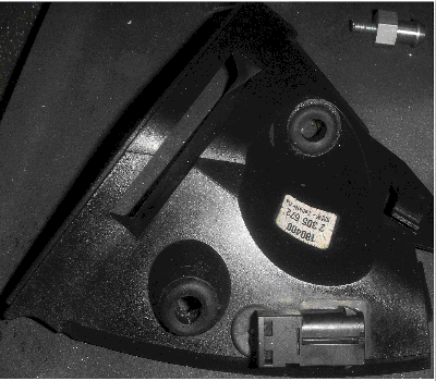

Re: Klammern für Blinker vorne RS
[img]//images.tapatalk-cdn.com/15/04/24 ... 606947.jpg[/img]
[img]//images.tapatalk-cdn.com/15/04/24 ... bc247b.jpg[/img]
Bei meinem Kumpel sind die Dinger da kaputt, hast du dafür was passendes?

Hallo Elias !Elias hat geschrieben:................ sind die Dinger da kaputt, hast du dafür was passendes?
Genau für soetwas ist der Umbausatz. Längere Bolzen und an Stelle der Klammern werden Gummiringe eingesetzt - wie schon bei eine vielzahl von Umbauten bei den Kollegen aus dem Forum mit den gleichen Sorgen.

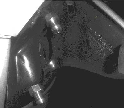

Tach zusammen,
komme gerade aus der Garage, habe jetzt vernünftig sitzende Blinker!
Geniale Konstruktion, Zeitaufwand für mich als Schreibtischtäter keine 1,5 Stunden. Der schwierigste Teil ist nach dem Entfernen der alten Klammern ein sauberes 11mm Loch zu bohren ohne etwas kaputt zu machen. Beim Aufbohren der alten Klammern mit einer kleinen Flachzange gegenhalten damit sie sich nicht mitdrehen. Die alten Zapfen gehen schön mit einem 3mm Inbus heraus.
Egon, Respekt!
