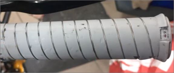

Taranis
Beiträge: 74
Registriert: 2. März 2012, 20:36
Mopped(s): K1200GT
Wohnort: Wesel
Re: Heizgriffe
#41 Beitrag von Taranis »
Hallo Gerreg,
meine Griffe sind aber scheinbar dicker als die vom Video.
Die sehen so wie im Bild aus.
Das Innenmaß des Gummis für links ist 24,5mm. Das Maß vom Griff links ist aber 26,5mm.
Das kann so wie das sehe nicht passen.
Immer genung Grip unterm Reifen
und die Linke Hand zum Gruß
Bertold

Taranis
Beiträge: 74
Mopped(s): K1200GT
Wohnort: Wesel
Re: Heizgriffe
#42 Beitrag von Taranis »
Habe gerade erfahren das es scheinbar zwei verschiedene Griffgummitypen gibt:
1:
Griffgummi, 2 Stück (24,5-26mm / 24,5-26mm)
2:
Griffgummi, 2 Stück (24,5-26mm / 22-24mm)
Die erste Type könnte passen wenn beide Griffe gleich dick sind. Den Gasgriff habe ich noch nicht demontiert.
Bertold
Wer der Masse folgt sollte seinen eigenen Weg nicht aus den Augen verlieren!
Wer groß genung ist um Fehler zum machen, sollte auch die Größe haben diese einzusehen.

Habe gerade Magura 0720855 Grip pair 289 black for 25/22 tube gekauft und montiert.
Alte vorsichtig runterschneiden evt. Heizdrähte mit Lack fixieren.
Neue Griffe in heißes Wasser. Dann mit Bremsenreiniger besprüht und ganz einfach aufgezogen in Heizdrahtrichtung gedreht.
Fertig und bombenfest ohne Kleber.
