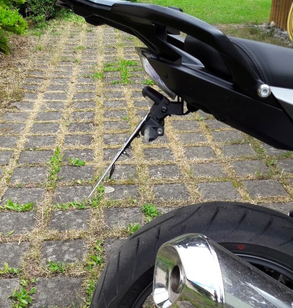

joerg04
- Beiträge: 7
- Registriert: 25. Mai 2017, 00:08
Re: Kennzeichenhalter für die neue 2015er R
Puig Halter mit Original Beleuchtung..
(Es fehlt der Rückstrahler, im Bild war der Steg dafür noch zu kurz, die Aufnahme noch zu weit oben)
Weswegen hast du das Blech so tief angesetzt?joerg04 hat geschrieben: 4. Juli 2017, 21:34 Puig Halter mit Original Beleuchtung..
download/file.php?id=29021
joerg04
- Beiträge: 7
Wegen der Original Beleuchtung. Die hat so eine Art Fuss; da wollte ich das Kennzeichen nicht drüber stehen lassen.

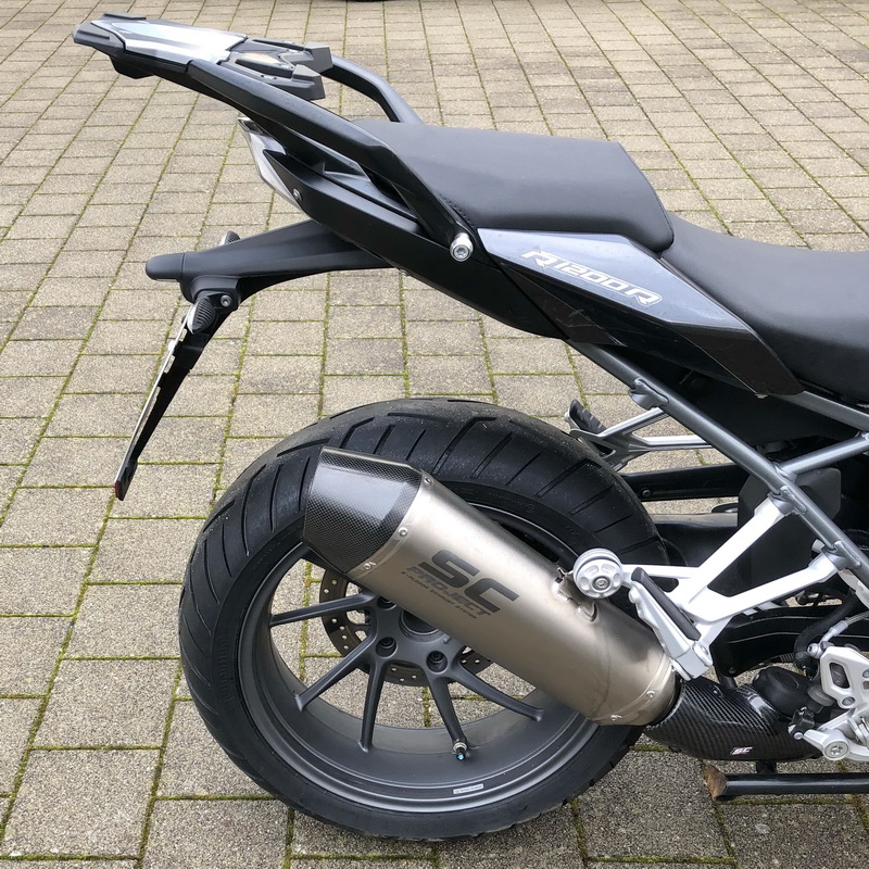

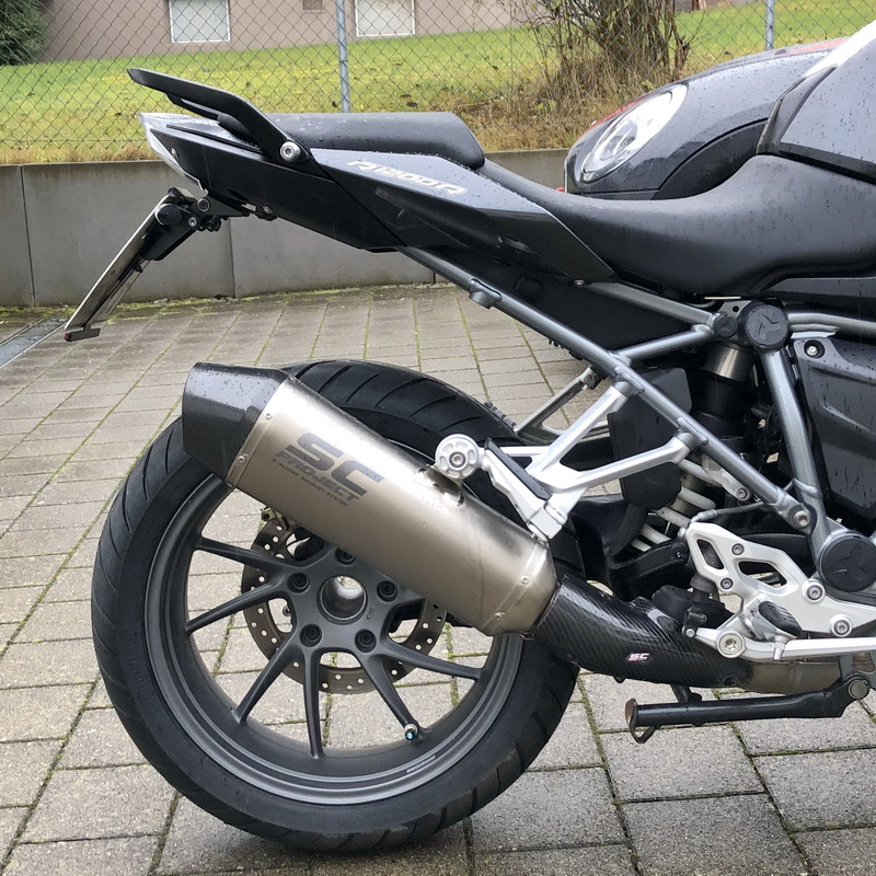

Hat jemand vielleicht den Topcase-Träger von SW Motech montiert und einen Heckumbau gemacht? Ich liebäugel mit dem Umbau von Tai Bikes, aber ich bin mir nicht sicher ob dann noch alles passt, da der SW Motech - Träger anders ist, als der originale... Kann mir jemand helfen? Kann auch gerne mal Fotos von meiner R einstellen.
r1250r
- Beiträge: 6
- Registriert: 23. April 2019, 12:15
- Mopped(s): CB1000R, X11, R1250R
- Wohnort: D - Breisgau
bin erst heute ins Forum eingetreten, habe aber die gleiche Frage am Start. Bist du schon weitergekommen??
SW-Motech liegt schon im Keller und muss noch montiert werden. Für den Heckumbau bin ich ebenfalls bei Tai gelandet, da offensichtlich alles dabei ist. Nach den Montageanleitung von SW-Motech und Tai müsste das funktionieren.
Den Heckumbau von Tai werde ich allerdings erst Ende 2019 angehen.
r1250r
- Beiträge: 6
Ich habe diese Kombination an der R1250R. Bei der R1200R ist alles baugleich.
ABER: Zur nachträglichen Montage/Demontage des Sw-Motech Heckträgers müssen die Blinker demontiert werden. Für Gelengenheitsnutzer eventuell interessant. Bei mir bleibt der Trager dauerhaft dran.
Ich hoffe die Info hilft weiter. Für Rückfragen stehe ich euch gerne zur Verfügung
Gruß AL
