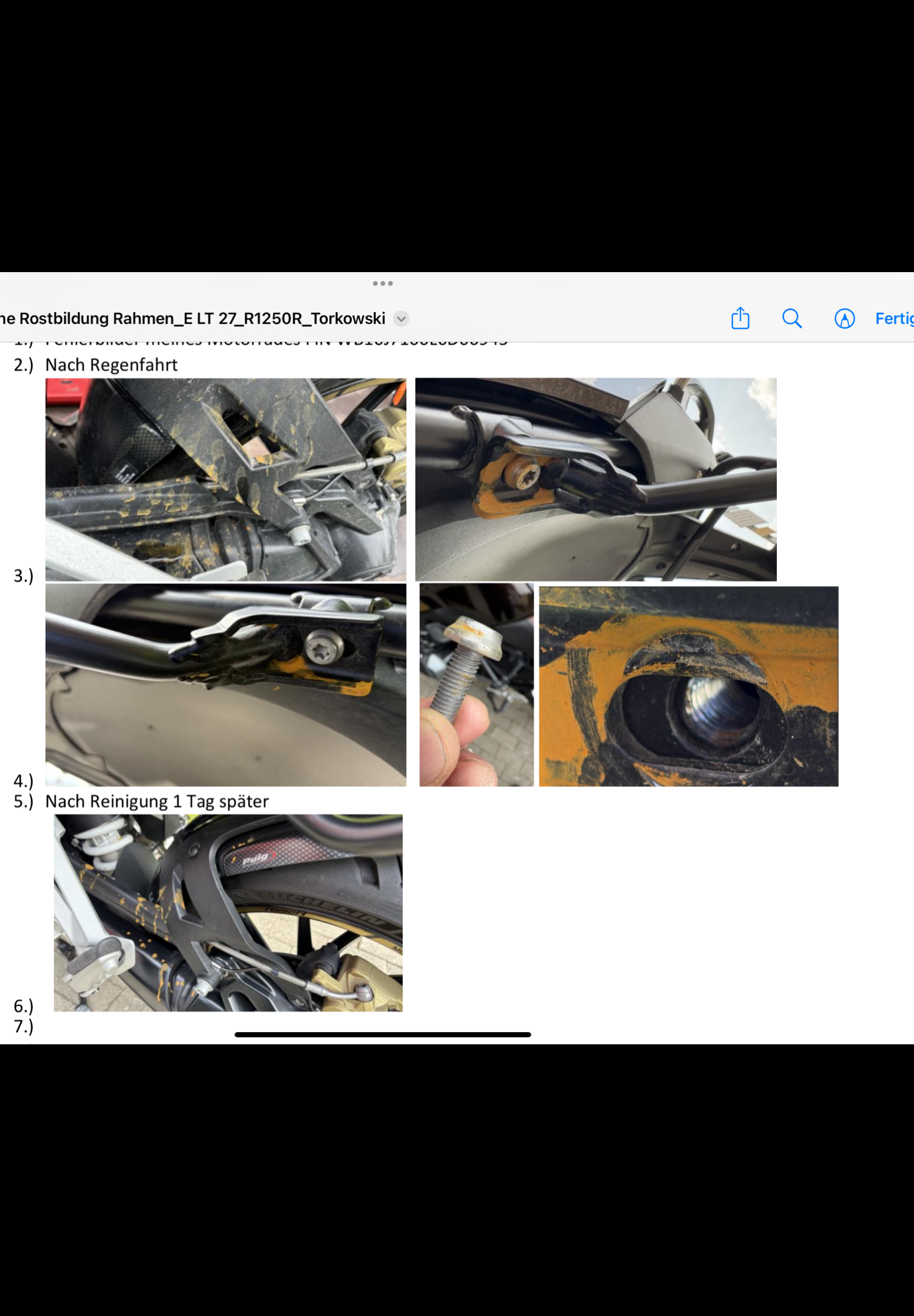

Blütenstaub ließe sich einfach abwischen, Rostbrühe nicht. Das wird Toto17 ja wohl geprüft haben bevor er im Internet klagt.

und für mich sieht das genauso aus als wäre das mit einem Wisch weg.

Zumindest das von Toto gepostete sieht für mich gar nicht danach aus ... und meine Eigene hat auch nix (vielleicht ein paar minimale Stellen, nicht der Rede wert).

Ist halt auch sehr "intelligent" irgendwelche Tropfflecken zu posten anstatt die rostigen Stellen selbst. ... PROST
Kulanzantrag auf Rost ohne Rost zeigen zu können ist auch lustig ...

Auch nach der neuen Fotoserie gehört schon mal eine genaue Produktkenntnis dazu, um zu erkennen, dass es sich wohl um den Kofferträger handeln soll. Obwohl weder an der Schraube noch an dem Träger wirklich richtige Korrosion zu erkennen ist. Außer halt diese gelbe Suppe. Nach entfernen derselben, wäre sicher die eigentliche Roststelle zu erkennen gewesen, wenn vorhanden. So aber sagen die Fotos nicht viel bis gar nichts.
Eine Ferndiagnose ist eh nicht möglich. Wie schon geschrieben geht das nur vor Ort und am Besten zusammen mit dem Freundlichen.

Hallo. Wie schon geschrieben: Da war doch was mit Löchern, auf denen Rost rauskommt, weil innen nicht geschützt? Hatten da nicht einige selber Hand angelegt und mit Wachs geflutet. Gruss
Re: Rost noch nur zwei Jahren?
Bei meiner RS läuft auch die Rostbrühe aus den Haltern der Kofferträger.
Die Ursache ist eine Stelle am Halter, die beim lackieren oder pulvern nicht erreicht wird und blank bleibt.
Am einfachsten den Halter abbauen, Rostumwandler drauf und dann mit einem schwarzen Lackstift behandeln. Das sieht schlimmer aus als es ist.
Wenn der Träger schon abgebaut ist kann man auch gleich den Heckrahmen mit Hohlraumwachs „fluten“.

Update 15.9.25
BMW Vogelsang weigerte sich mir zu helfen.
Nachdem ich BMW München anschrieb, bedauerte man den Fall und es gänäbe wohl stopfen um den Kofferträger abzudichten.
Ich hatte bmw einen 4 seitigen Bericht mit Bildern gesendet.
Ich solle jetzt mit dem Händler in Essen, weil ich Den bmw aus Recklinghausen eine grauenhafte kundenperfomance ausstellen muss, einen neuen Antrag stellen um dieses auf Kulanz zu lösen. Antrag wird ab Oktober gestellt. Dann ist der Sachbearbeiter aus dem Urlaub zurück.
