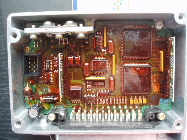

Franz1954 hat geschrieben:Deshalb mal meine Frage. Wie ist die Steuerung des BKV aufgebaut? Ist das Gehäuse der Elektronik absolut Luftdicht? Ist die Platine Luft- und Wasserdicht eingegossen, oder sonst irgendwie eingekapselt?
Das sieht recht ordentlich aus. Die Platine ist zwar nicht eingegossen aber wasserdicht beschichtet. Das Gehäuse selbst hat eine Dichtung. Ob das wirklich Luftdicht ist kann ich nicht sagen.
Hier mal einen Einblick.
PS: Mal ein Bild welches Gottfried nicht hat. :wink:

Wohnort: 67705 Stelzenberg
Re: I ABS Ausfall
#17 Beitrag von claus »
abwarten dieter
der kommt dann mit einem foto das uns den querschnitt zeigt
:lol: :lol: :lol: :lol: :lol:

Danke Dieter
Ja, da haben sie Lack drübergekippt, ist besser als nichts.
Sieht ganz brauchbar aus. Sicher ist anders, aber es muß ja auch mal kaputt gehen :D

Dieter Siever hat geschrieben:Mal ein Bild welches Gottfried nicht hat. :wink:
claus hat geschrieben:abwarten dieter, der kommt dann mit einem foto das uns den querschnitt zeigt :lol: :lol: :lol: :lol: :lol:
:lol: :lol: Hallo Ihr zwei, definitiv, da muß ich passen, dieser Teil wollte von mir noch nicht besucht werden.....gottseidank
...im übrigen muß ich Franz recht geben, gut versiegelt sieht anders aus. Einige Teile zeigen ganz schön die "nackte Seite"

helmi123 hat geschrieben::) Rüdiger, der BKV ist vollgestopft mit ventilen ,die nunmal gerne zum "Rost" ansetzen neigen.
Die LT hatt 340 KG die RS 298 KG Leer,beide haben nur einen BKV und nur eine Pumpe, würde es anders sein "2 Pumpe" würde die LT sowohl ,als auch keine Restbremskraft aufbringen sondern bei Ausfall einer Pumpe den anderen Part übernehmen oder liege ich da falsch. :(
Hallo, Du liegst falsch, es sind immer 2 Pumpen an Board. Je Radkreis eine, die haben aber keine Ausfallsicherheit implementiert, so dass eine die andere ersetzen oder unterstützen würde.
@Chris: Ja ich denke auch das hier zusätzlich Fertigungstoleranzen etc. zum Tragen kommt. Das ist letztlich natürlich kein Glück oder Pech sondern hat schon eine Ursache. Nur können wir sie aktuell nicht ganz ergründen. Fakt ist aber wohl das es sich um ein Verschleißteil handelt, wie quasi jede Pumpenkonstruktion. Irgendwann ist dann jedes Bike mal dran.
Rüdiger

Frage an die Brermsanlagen "Spezialisten"
wie sieht es den mit Umrüstung aus ?
Wenn man beim erreichen der Verschleißgrenze sowieso ein haufen Geld ausgeben muß will man sich doch bestimmt nicht wieder ein derartiges Verschleißteil einbauen lassen.
( Ich habe inzwischen 240.000 km auf der LT, das wären dann 12 mal BKV Austausch bei einer Verschleißgrenze von 20.000 km gewesen.
Glücklicherweise bremse ich altmodisch Hand-Vorne/Fuß-Hinten da BJ 99. )
Gibts da die Moglichkeit die Vorgängerbermsanlage - also ohne BKV - einbauen zu lassen.
Und wenn der "Rückbau" möglich ist was bedeudet das an Kosten bzw. welche technische Abnahme (TüV) ist dann erforderlich.
Gruß Reiner

Franz1954
Re: I ABS Ausfall
#39 Beitrag von Franz1954 »
Hallo reiner,
wenn du noch keine Integral-Bremsanlage hast (also Bemse hinten und vorne getrennt), dann müßte das ABS-II sein. Da hast du dann auch noch keinen BKV sondern nur ABS. Das ist wohl weniger anfällig.
Die Leute, von denen ich weiß, dass sie zurück gebaut haben, die haben das ganze I-ABS-III mit dem BKV rausgeschmissen, und haben die Geberzylinder wieder direkt mit den Nehmerzylindern verbunden. Also auch kein ABS mehr. Ob das bei ABS-II an der LT geht, weiß ich nicht.
Franz

Re: I ABS Ausfall
#40 Beitrag von rudyonline »
Rückbau auf eigene Faust ist eigentlich keine Option.
Letztlich ist die Kombination der Bremskolben und der Geberzylinder so nicht aufeinander abgestimmt. Im Prinzip müsste man eine ganz neue Bremse verbauen. Bremsen wird das wohl , aber ob Bremskraft und Hebelkraft sowie Dosierung zufriedenstellend sein werden ist fraglich.
Die Betriebserlaubnis ist auf jeden Fall futsch...das ist im Grunde also auch keine Option.
Rüduiger
